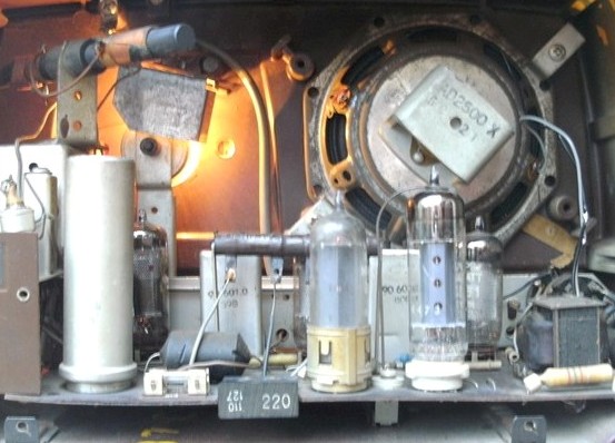

30 jan 2015 08:25 #50304
door verbeek
Beantwoord door verbeek in topic Raad de Radio - 4
Nog wat verder uitzoomen....
De veer om de UL84 op z'n plaats te houden heeft goed gewerkt. De buisvoethouder bij deze radio was van pertinax en volkomen verkoold en verpulverd. Deze is vervangen door een keramisch type zoals deze bij eerder modellen gebruikt werd.
De teerknollen zijn buiten werking gesteld door de printbaan te onderbreken. De nieuwe c's zitten aan de onderzijde van de print en zijn zwart gemaakt.
De luidsprekerdraden zijn vervangen (was tweelingsnoer?) evenals het schaalverlichtingslampje wat van een verkeerde waarde was.
Gr. Paul
Gr. Paul
