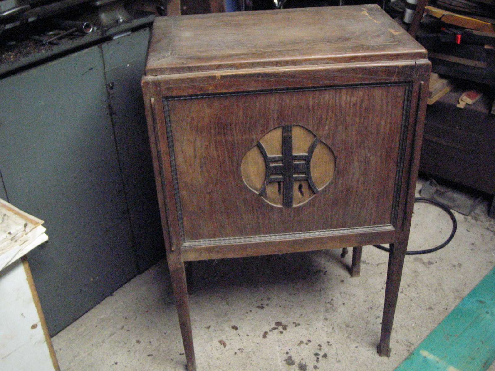

Ja, dat heb ik wel vaker gezien: Een naald luitspreker vervangen door een elektro dynamisch type L Spr.
Was wat weergave betreft een hele verbetering, toen men dat deed.
En men hoefde dus niet opnieuw een nieuwe kast aan te schaffen of te maken.
Nu vinden we dat zonde want zo is de oorspronkelijke originaliteit weg.
Een luidspreker kast met een geschiedenis dus.

Rola is een vrij bekend merk.
De luidsprekers zitten ook vaak in Franse toestellen maar ook het Nederlandse waldorp heeft ze gebruikt.
Ook ik vermoed dat de kast ouder is dan de luidspreker zelf. De kast zal van eind jaren 20/begin 30 zijn terwijl de Rola in toestellen voorkomt vanaf zo rond 1936/37.

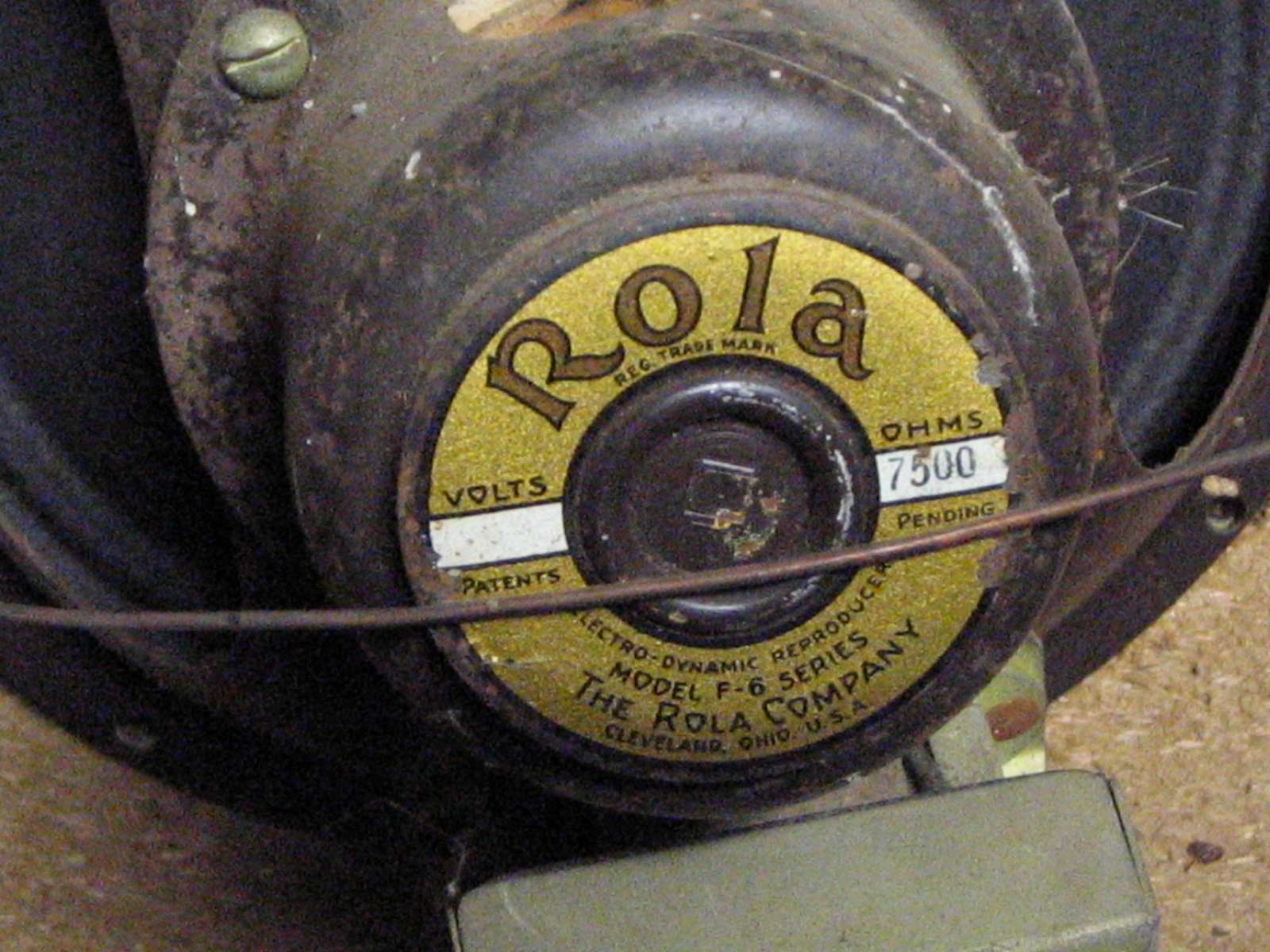

Volgens de ROLA Repair guide uit 1948 zou de F6 2 Ohm spreekspoel hebben.
www.kevinchant.com/uploads/7/1/0/8/71082...ola_repair_guide.pdf

Tevens zegt merk luidspreker niets over de maker van de kast.
Dat hoeft namelijk niet identiek te zijn.
Creativiteit rond klankbord kan vele redenen hebben , bv verbeterde geluidskwaliteit.
Dat dat uitziet tot home-improvement activiteiten mag duidelijk zijn.

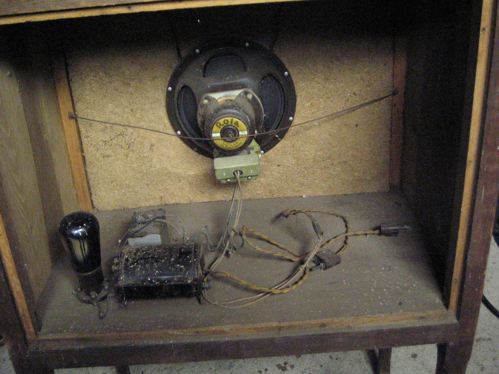

Er lijkt er sterk op dat er een kompleet klankbord met luidspreker in is gezet en door er een koperdraad overheen te spannen op zijn plaats wordt gehouden. Er zijn verder nergens bevestigingsschroeven te zien.
De weerstandswaarde die op de pot staat is denk ik de weerstand van de magneetspoel. Dit is een gebruikelijke waarde.

In welk jaar werd spaanderplaat uitgevonden?
M.a.w., volgens mij heeft in deze kast van origine iets ànders gezeten
en is de huidige inhoud er veel later in gebasteld

Wie kent de luidsprekers: Rola? Gefabriceerd in Cleveland. Rola heeft Celestion overgenomen (volgens de info op het Web).

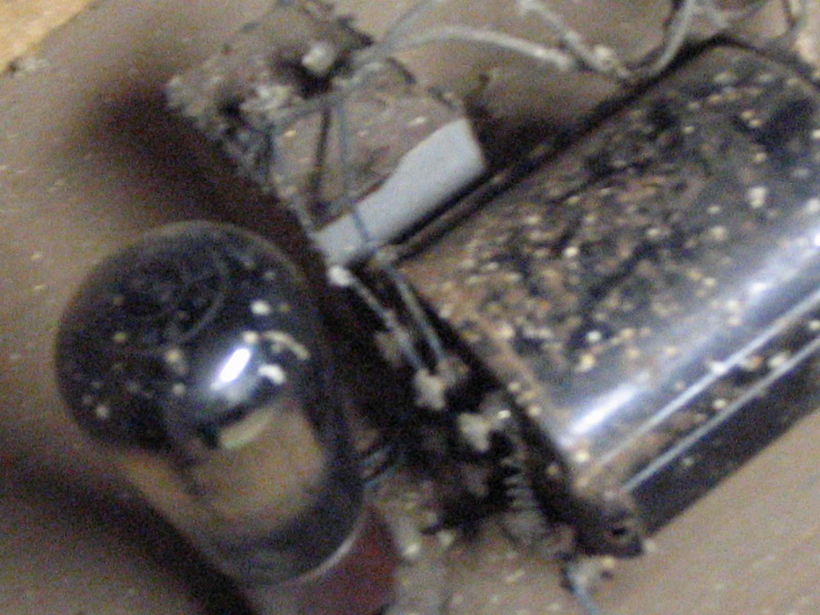

Rola fabriceerde blijkbaar ook 'losse' luidsprekers, met een eigen voeding voor de bekrachtiging van de speaker. Op de luidspreker staat een trafo gemonteerd zodat de impedantie 7500ohm is. Rechtstreeks aan te sluiten op de anode van de eindtrap!

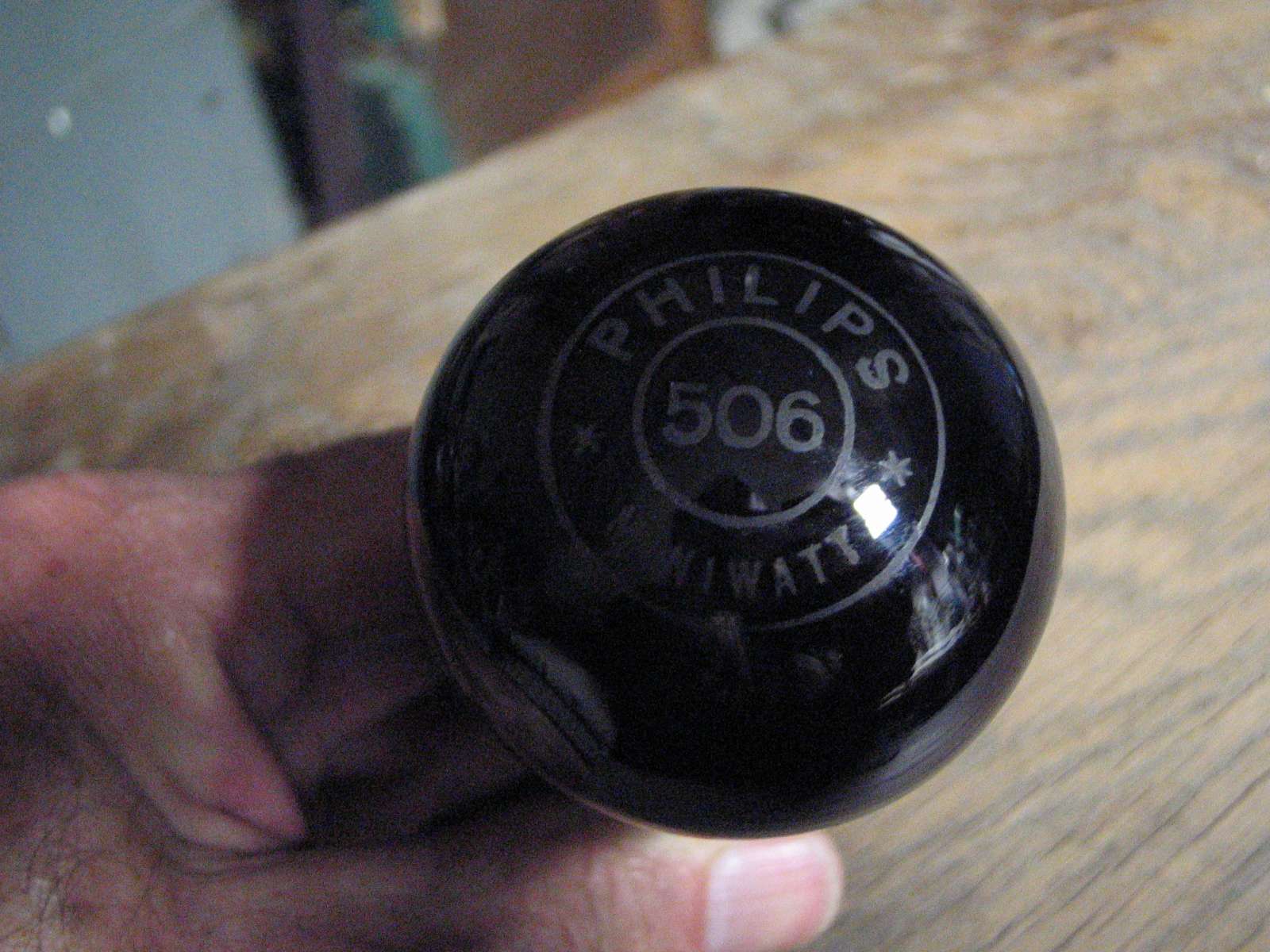

De componenten van de voeding staan met schroefjes in de bodem (plankmontage), de speaker is met koperdraad 'gerepareerd'!. De gloeidraad van de 506 meet nog door.
Ik denk dat de netspanning 110Volt moet zijn. Dit om kennis te maken met 'Rola'.
