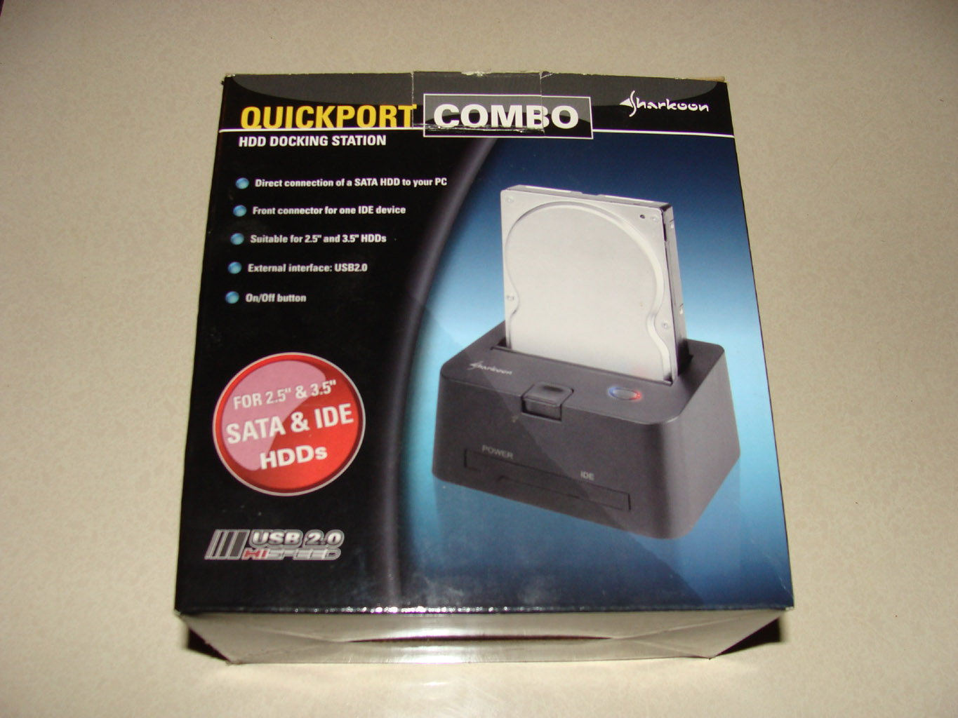

Nu vond ik in het hobby kamertje van Rina nog een oude NEC CD DVD brander.
Dus besloot ik deze even via de Quickport Combo aan te sluiten.
Nadat ik Nero had opgestart zag ik dat de minimale brandsnelheid van deze brander ook 8X was.
Ik besloot toch een CD van Rowwen Heze klompendans te branden.
En warempel de tweede generatie Philips CD speler speelde hem probleemloos af.
