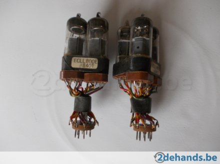

Inclusief datumcode uit 1984 zelfs. De sticker ziet er redelijk "professioneel" uit.
Ik denk dat deze constructie bij groothandels voor de bruingoedmonteur zoals Aswo in het assortiment zat in de nadagen van het buizentijdperk. Iets vergelijkbaars doen ze tegenwoordig nog wel eens met IC's maar dan wel netjes op een printplaatje.
Het ding zal bestaan uit 2 stuks EL95 en een EC of ECC die niet al te stijl mag zijn (dat schijnt nogal een probleem te zijn, in de praktijk kan het best dat zo'n eindtrap op 1 been gaat lopen).

Wordt wel een wat wiebelende opstelling, misschien uit een lab test?

Dit wordt aangeboden op 2dehands.be als een fabrieksmatige constructie:
