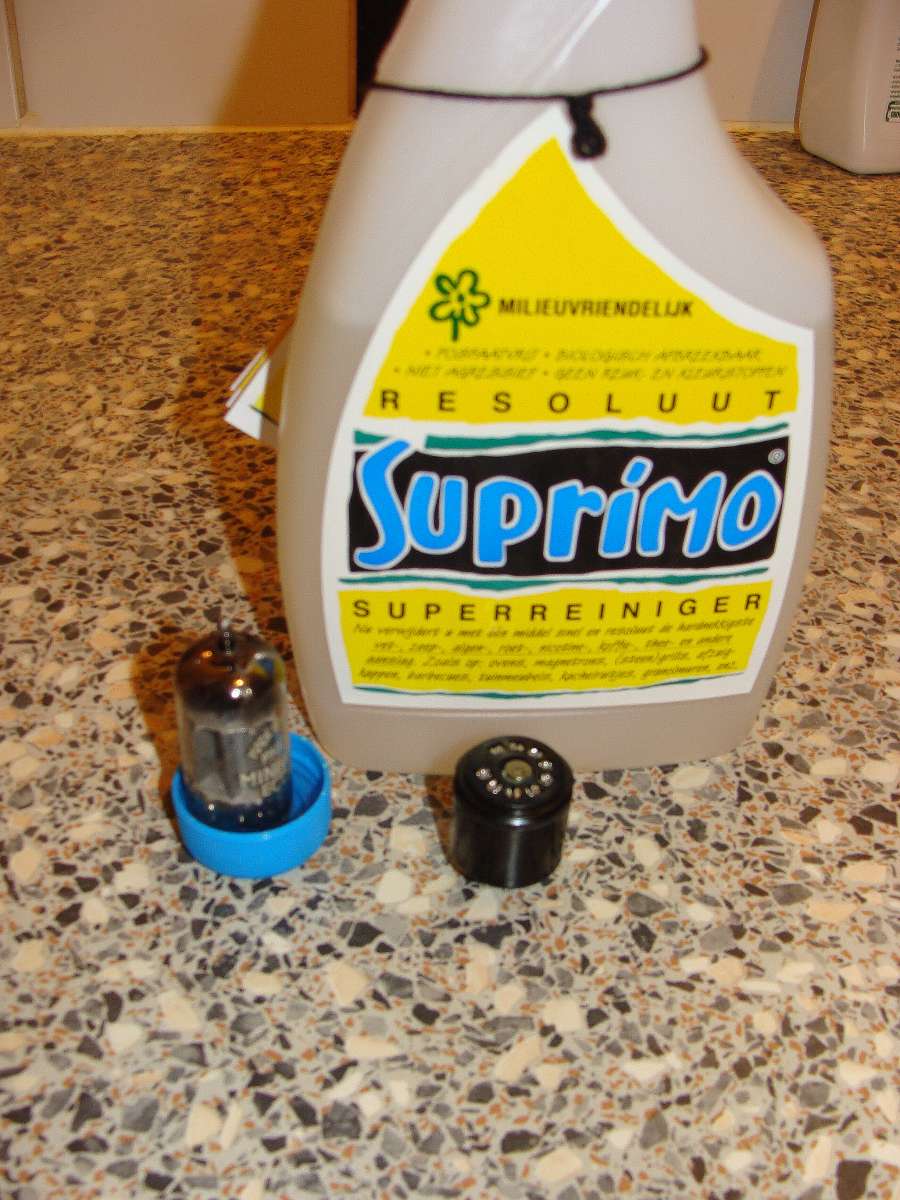

door Bapaktua
Beantwoord door Bapaktua in topic Buis en buisvoet problemen.
Ik heb weleens een glasvezel stift gebruikt.
Kan/kon je kopen bij de kantoorhandel.
ruud PA0ROJ
toegevoegd:Bij Conrad nog geen 8,00 euro.
Koop er meteen 1 of meer reserve stiften bij.
Ook kontakten of printbanen/soldeer punten kun je er prima mee schoonmaken.
ruud PA0ROJ
Laatst bewerkt 29 nov 2013 15:50 door Bapaktua. Reden: toevoeging "waar te koop".

door Verdicom
Beantwoord door Verdicom in topic Buis en buisvoet problemen.
Vroeger gebruikte ik hiervoor een zacht vlakgummetje.
Om het niet bereikbare deel van een pennetje schoon te maken stak ik de pen in het gum.
En gumde zo de aanslag er af.
Of een dun plakje gum afsnijden.
Was ook een manier :lol:
Schuurpapier was natuurlijk goedkoper, maar dat had ik nooit bij de hand.
Han
Han

Beantwoord door Huub in topic Buis en buisvoet problemen.
Ik gebruik gewoon het Fijnste schuur papier daar voor
Gewoon een stripje afknippen en langs rond om de buis pennen
Halen . tot dat deze mooi blank zijn .
Verder kan men de buis voet inspuiten en met een watten
Staafje het weer wat weg nemen . Maar het is wel goed als er
Wat aan blijft zitten van de smering .
Maar vergis je ook niet dat de buis Klingel gevoelig kan zijn
Met even op de zijkant te kloppen .

Buis en buisvoet problemen. werd gestart door Bert Kn
Al regelmatig ben ik met name bij de ECC83 fase draaier buizen tegen het volgende probleem aangelopen.
Bij aanraken veroorzaakte ze een flinke onweersbui in de speakers en was het zoeken naar de juiste stand van de buis de oplossing.
In eerste instantie had ik daar een snelle oplossing voor een buisvoet adapter.
Met deze oplossing staat voor mij vast dat de oorzaak niet in het verkolen van de buisvoet zit en het probleem elders gezocht moet worden.
Ook was mij op gevallen dat het met een NOS buis duidelijk minder storing gevoelig is.
Oplossing.
De ouder buis een nachtje met zijn pootjes in suprimo verkrijgbaar bij de Blokker te zetten en de buis voet daar ook licht mee in te spuiten en vervolgens met wasbenzine ontvetten.
Oplossing.
