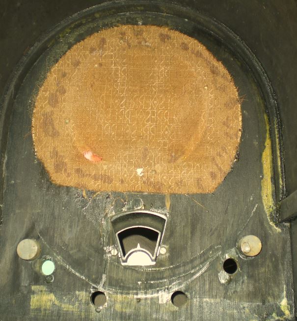

Ik moet er dus meteen bij zeggen dat Gino's doek helaas geen schoolvoorbeeld is van hoe het kan worden. Het doek was namelijk veel slechter dan in eerste instantie verwacht.

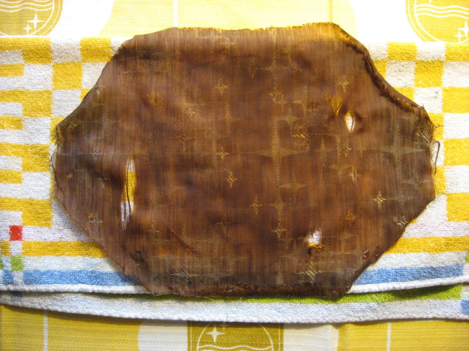

Zeer dun, gaatjes, diep doorgedrongen vlekken en een vrij grote dunne plek die aan het "draden" is. Met name het laatste is lastig. Het resultaat is zeker wel een verbetering maar "als nieuw" zat er dus niet in!
Gezien de staat van het doek was het niet verstandig het meerdere malen los te wassen.

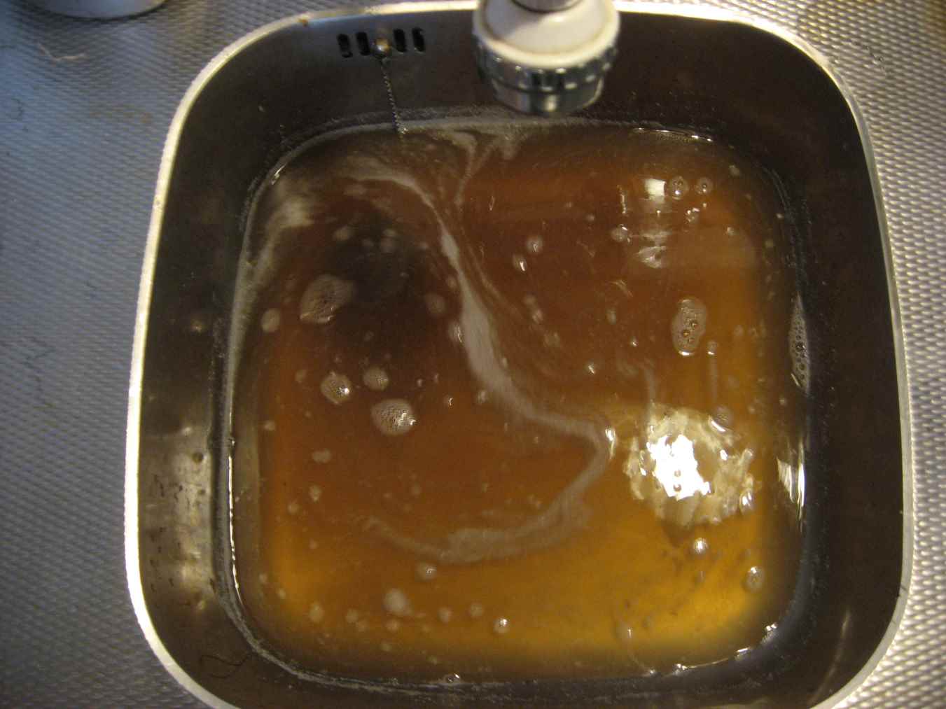

In dit geval heb ik ervoor gekozen het doek los te weken in een bak lauw water. De beenderlijm lost dan op en het doek laat gemakkelijk los.
Ditmaal echter meteen met de Biotex erbij (zeer goed tegen nicotine aanslag) zodat de eerste wasbeurt er alvast op zat. Aan het water te zien was het wel nodig.
Als het doek er dan uitkomt ziet het er wel erg sneu uit.
Voor de volgende wasbeurt moet ik in dit geval het doek eerst verstevigen.

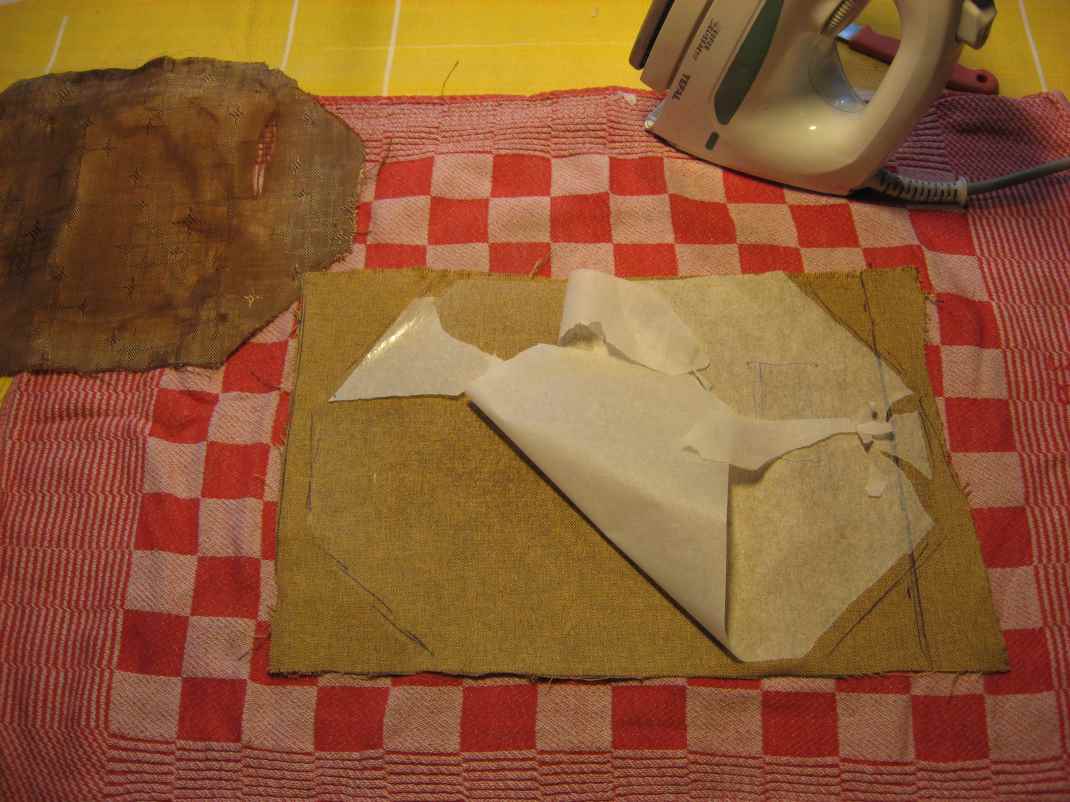

Voor dat verstevigen gebruik ik een soort textiellijm.
Eigenlijk niets anders dan het bekende band waar men tegenwoordig gordijnen en broeken mee omzoomt.
Dit spul is ook op vellen te verkrijgen per halve meter. (rond de 4,50 euro) Het heet vlieseline.
Het is een glad vetvrij papier met aan een kant lijm die gaat plakken als het d.m.v. een strijkbout warm wordt gemaakt. Te koop bij de betere hobby of fournituren zaak.
Er is ook nog steeds een soort lijmpoeder te koop die men moet uitstrooien op het doek maar dat raad ik af. Een gelijkmatige verdeling is vrij lastig en de lijm kan klonteren. Dat staat niet fraai.....
De lijm van de vlieseline is zeer dun aangebracht en zolang je er geen deurmat achter plakt blijft het originele doek ook mooi soepel.

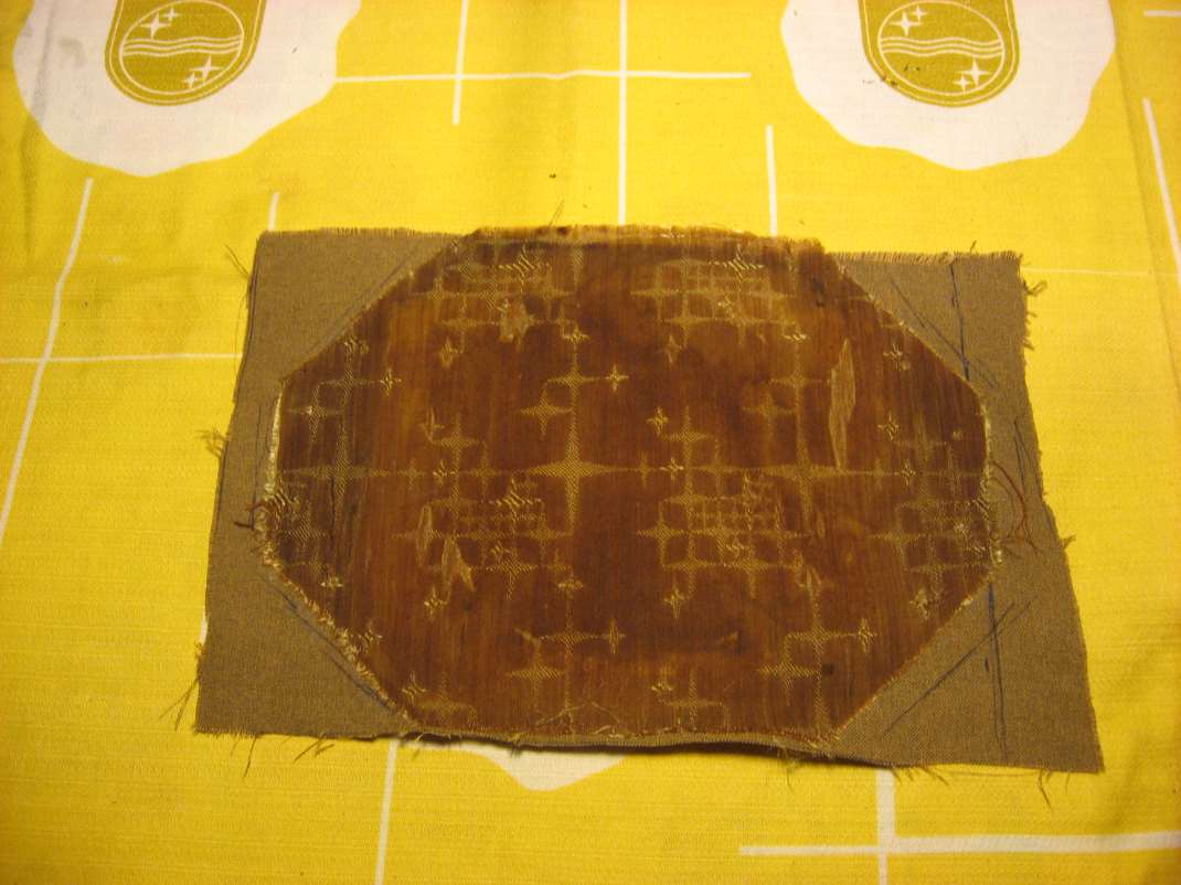

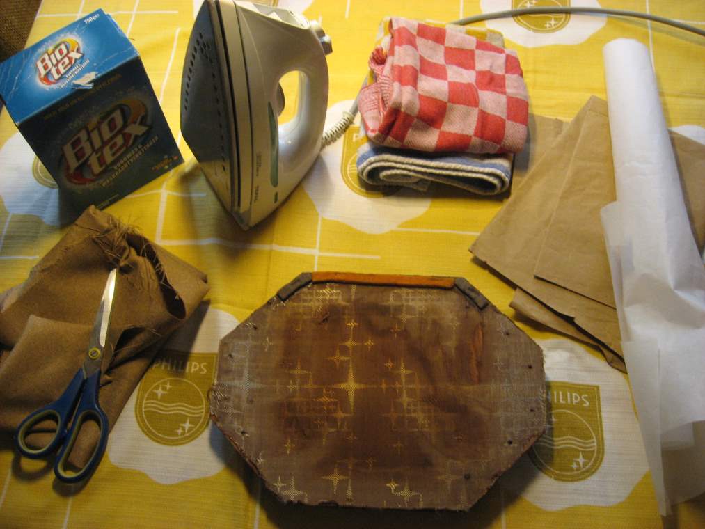

Alvorens de vlieseline te plakken, eerst het originele doek (heet) strijken. Wees niet bang! Het kan maar leg er altijd een wat vochtige handdoek tussen!! Nooit rechtstreeks de bout op het doek!
Voor het verstevigingsdoek heb ik een gladde stof die heel licht bruin/goudgeel is. De juiste kleur is belangrijk als er gaatjes in het doek zitten. Het verstevigingsdoek wordt door die gaatjes heen zichtbaar!
Op de foto is te zien dat het verstevigingsdoek onder ligt en de vlieseline erop gestreken is. Ik heb een stukje afgepeld en linksonder is (moeilijk zichtbaar) een hele lichte waas van de lijm te zien. Trek het papier er vooral rustig af.
Vervolgens leg ik het doekje erop, zorg ervoor dat het geheel glad ligt (hoekjes!). Daarna leg ik de "draden" van de dunne/kale plek in het gelid en vlak (zover dat mogelijk is.)
Nu kan het originele doek erop gestreken worden nadat er eerst weer een handdoek bovenop gelegd is.

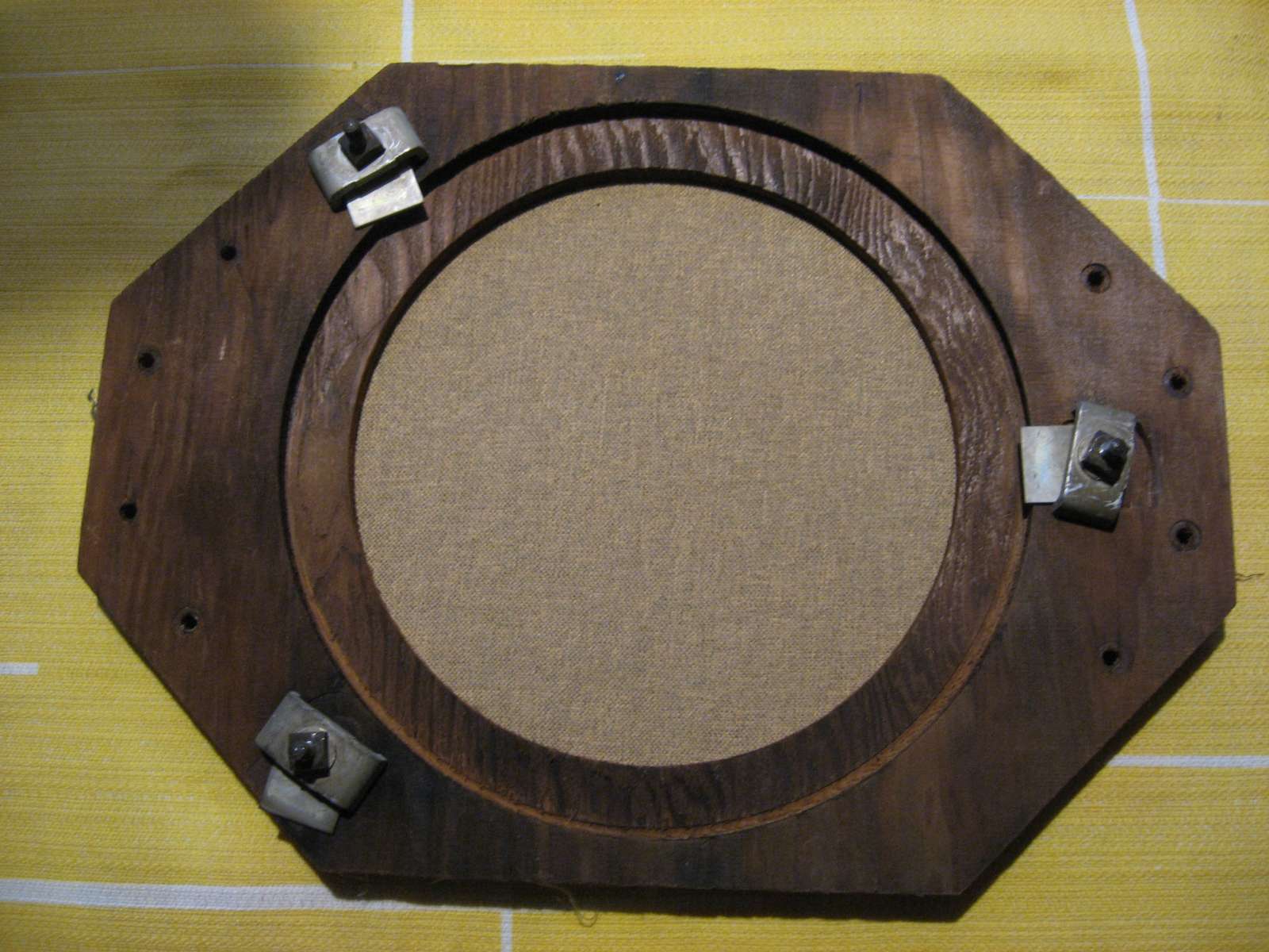

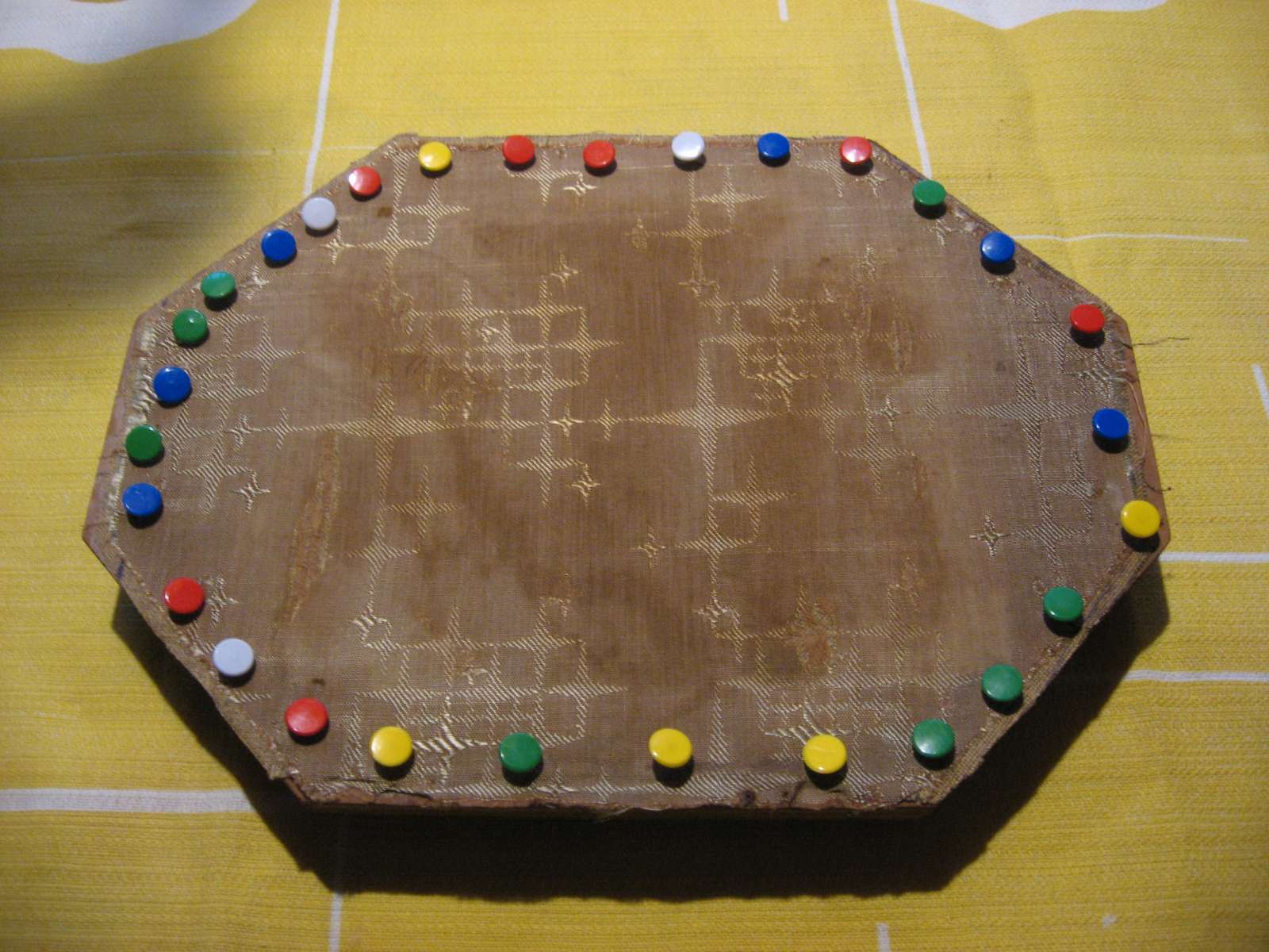

Opnieuw gestreken en na het drogen met een doodgewone pritt stift het doek op het l.s bord geplakt.
Dit is stevig genoeg en kan later evt. weer met water verwijderd worden. (wees niet al te zuinig met de stift!)
Door het doek eerst aan één zijde v/d plank te lijmen en met punaises vast te zetten, kan het
vrij gemakkelijk gespannen worden en verder vastgezet.
Knip het verstevigingsdoek altijd een stuk groter dan het origineel. Je hebt meer houvast en je kan het beter spannen. Later kan het overtollige eraf.
Het origineel zal mede keurig strak komen te staan zonder gevaar voor scheuren.

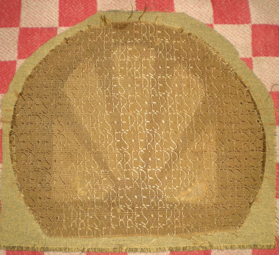

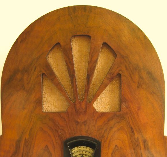

Een mooier voorbeeld is het doek van een Erres KY140 waar wat gaatjes inzaten. De stof was verder niet al te smerig.
Bij de juiste kleur verstevigingsdoek is de reparatie bijna niet zichtbaar en hoeft men ook niet bang te zijn dat er bijv. bij optillen per ongeluk met den vingertjes doorheen geprikt wordt.
