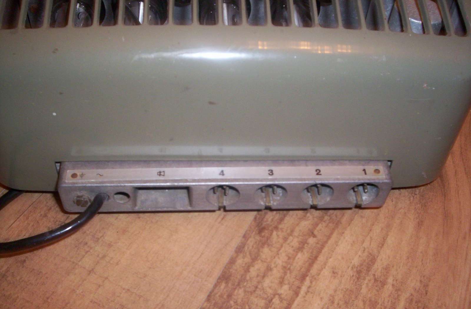

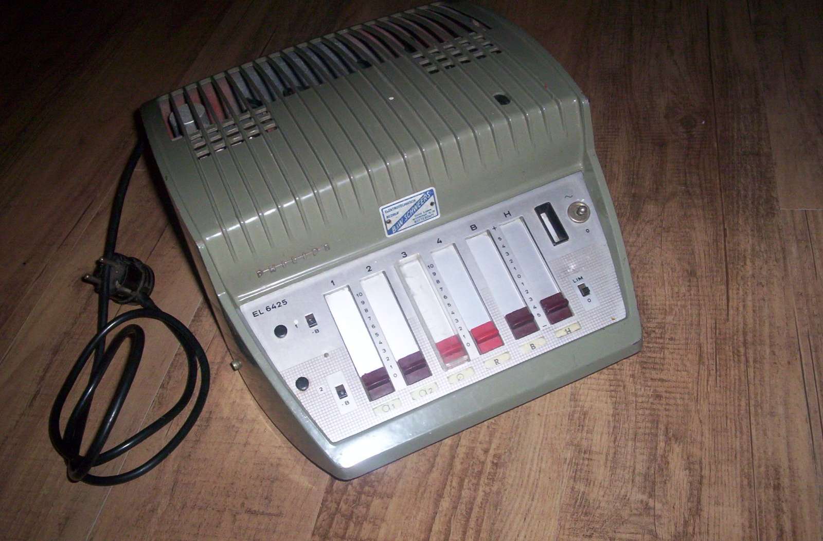

Hoi Peter,
Een heel veel voorkomende versterker.
Zeker de wat minder zware uitvoeringen.
Ze klinken niet verkeerd maar echte Hi-Fi moet je niet verwachten, wel een leuke versterker verder.
Jouw exemplaar kan 70 watt leveren, je hebt ze ook in 20 en 35 Watt.
Het zijn versterkers voor spraak en muziek over lange afstanden zoals grote gebouwen,
Sportvelden, straat en dergelijke.
Daarvoor zijn er speakers ontworpen zoals langwerpige speakerzuilen in bv kerken en Ls toeters bv bij sportvelden.
Die worden voorzien van een trafo om signaalverlies over lange afstanden te verminderen.
Je kunt idd ook gewoon laagohmige Hi Fi boxen aansluiten door de standenschakelaar op 10 V te zetten.
Tevens kun je de versterker uitbreiden door er modules in te plaatsen daar waar nu die zwarte ronde pluggen op de print zitten.
Dan kun je bv een MD platenspeler of een microfoon aansluiten.
Het zijn verder oerdegelijke versterkers die vaak zelfs na 50 jaar geen reparatie nodig hebben.
Ik zie dat René intussen ook gereageerd heeft.
Veel plezier ermee!

Hallo Peter,
Deze versterker is geschikt voor een platen speler
als je de kap los neemt zet dan de spannings kiezer op 10 volt is ong 4 Ohm
en kun je een luidspreker box op aan sluiten
de versterker is ong 70 watt
van origine is het Pa versterker voor 100 volt speakers die je tegen kwam in winkel centra supermarkten enz
sluit maar eens een pu met kristal element aan
ze geven een goed geluid
Bij het NGG is er ook 1 de 6415 die ingezet wordt met draaidagen en met de nostalgische DJ meegaat
naar alle bejaardenhuizen en andere evenementen wordt zeker 4 dagen in de week gebruikt
met Peavey speaker zuilen
deze versterker is leuk voor evenementen waar even wat meer power nodig is
Mvg René Daemen

Hallo
Afgelopen zondag bij de radiobeurs in Rotterdam een vreemd model buizenversterker gekocht.
Een Philips el 6425 dit zou een hoge ohm versterker zijn en mono.
Maar schijnt ook laag ohmig te kunnen.
Vond het een vreemd apparaat maar interessant om mee te nemen.
Op een gitaar foren waren ze te spreken over deze versterkers en op de beurs sprak
ik iemand die ook vertelde dat dit goede versterkers zijn.
wat ik wilde weten is of deze versterker die voor div doeleinden is bedacht
ook prima is te gebruiken voor bv een platenspeler.
Hoe deze te gebruiken kan geen handleiding vinden.
hoe sluit ik deze aan?
hoor het graag
gr Peter
