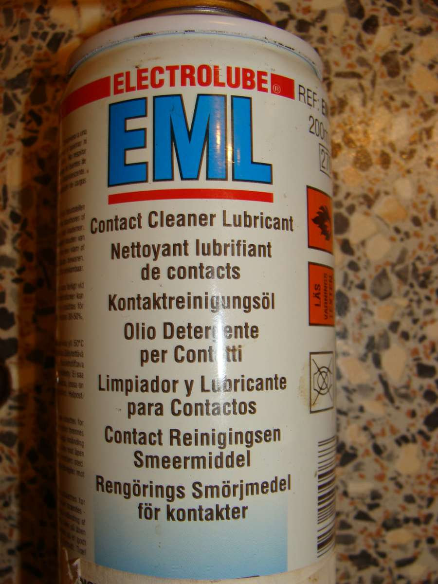

Nog steeds tekoop bij RS en Farnell. Geen wondermiddel, wel goede producten. Zie ook de cataloges.

Gebruik ik ook vaak een smerende potmeterspray.
Vraag is wat was er loos met de potmeter, koolbaan echt defect of vuil wat het kraken deed veroorzaken.
Loper heeft altijd 2 loop banen!
Een koolstof (de weerstandbaan) en een metalen-loper baan.
Vaak wordt die 2e vergeten én daarom blijft het kraken.
Als het werkt werkt het en de tijd zal het leren.
Vervangen kan altijd nog.
Geregeld worden potmeters gereinigd en vervolgens vergeten een smering aan te brengen.
Tja dan blijf je ook schoonmaken en wordt ten onrechte de potmeter als slecht spul aangeduid
terwijl het de prutser is die de boel niet goed in orde maakt.
Net als het asje waar vet in hoort te zitten.
Draai op de beurs maar eens aan potmeters, vaak draaien die veel te los en betekend
een slechte reparatie.
Door die beweegelijkheid krijg je ook versneld weer problemen doordat de vering inwendig wordt aangetast.

Een week of 7 geleden kwam ik schuumend (sorry zoekende in het Gelders) naar wat anders in de schuur deze spuitbus tegen.
In mijn verzameling heb ik een B7X72A met een vet krakende volume regelaar waar tot nu toe geen enkele spray verbetering gaf en besloot ik baat het niet schaadt het niet deze spaarzaam met het spul in te spuiten.
In eerste instantie geen echte verbetering maar een dag later was het krakende probleem van de B7X72A volledig opgelost.
Omdat de B7X73A nu nog steeds kraakvrij werkt besloot ik gisteren bij een van mijn AG9004 voorversterkers waarbij de regeling van de ingangsgevoeligheid van de radio ook kraakt dit ook te doen.
Ook hier hetzelfde effect.
Wonder middel
Wonder middel
