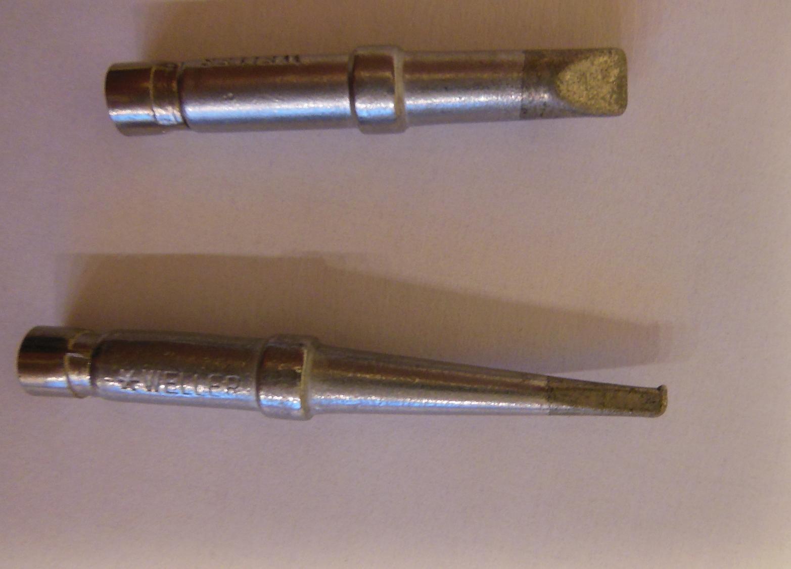

Sorry mensen
Maar de afgebeelde stiften horen niet thuis in dat station. Er zitten stukjes Curie- metaal in de achter- einden en dat klopt niet met de regelknop op het station
Curie- metaal wordt door een magneet aangetrokken tot het een bepaalde temperatuur heeft bereikt (het Curie- punt) en dan wordt het plotseling anti- magnetisch. Daarop berust het regelsysteem van de bout, er zit een magneetje in dat een schakelaar bedient
De regelknop heeft geen invloed op dat Curie- punt
Nico
Nico

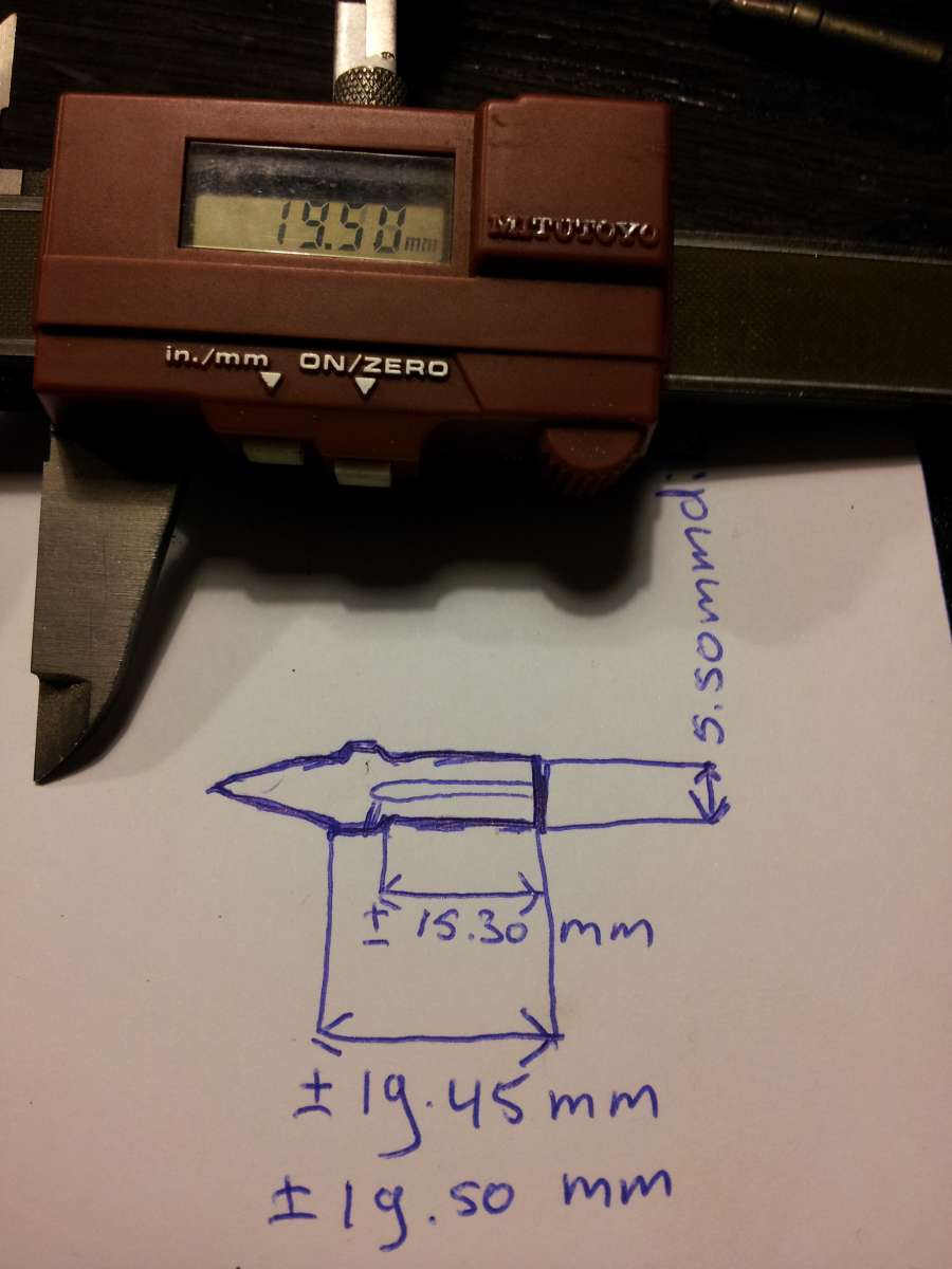

Hallo Ed ,
het stukje vanaf de kont naar het 15.30 MM ongeveer en de dikte van de stift is ongeveer 5.5MM ongeveer en de totale lengte is ongeveer 33 of 34 MM .
In het midden zit een gat in de stift zijn kont .
Mochten beide dezelfde dikte en lengte hebben dan houd ik mij aanbevolen .
Mvgr Marc
