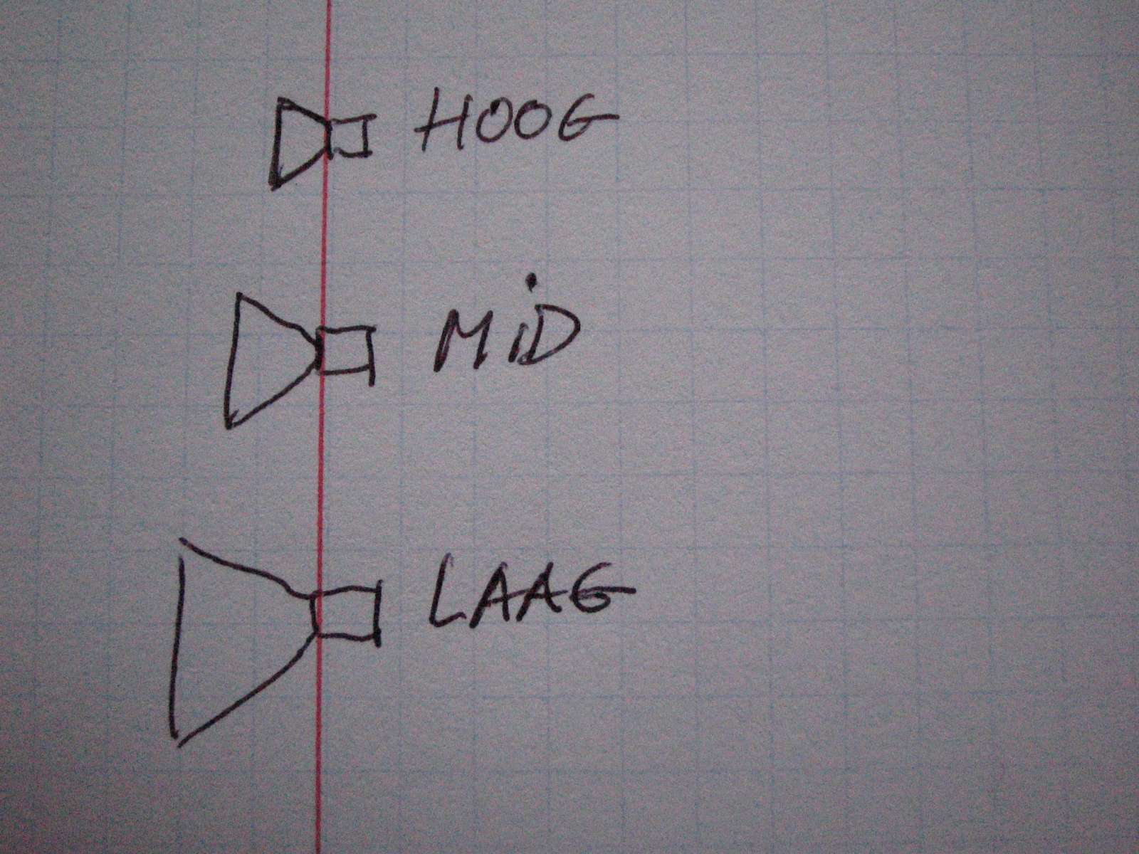

Nav het 'knutselwerk' schreef Cees: "...Transmission line voor het laag met daarop iets naar achteren de mid sp en daar op weer iets naar achteren de hoog sp."
Iets naar achteren is ???? De juiste fazering van luidsprekers is weergegeven in bijlage (aansluiting moet uiteraard in faze zijn). De rode lijn komt overeen met de conus (vlak bij de magneet).
Voor radio's heeft dit geen belang vermits de luidsprekers verspreid staan in het meubel. Zoals Peter weken geleden reeds aangaf: experimenteer met de faze (in radio's) en kies de beste klank.
Interessant kan zijn om satellietjes op te stellen volgens dit principe en zien (luisteren) wat en of er hoorbaar verschil is.
