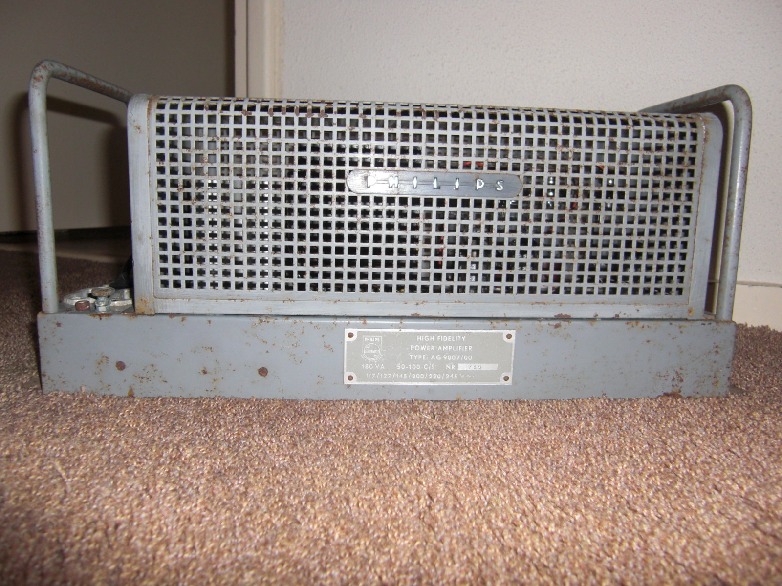

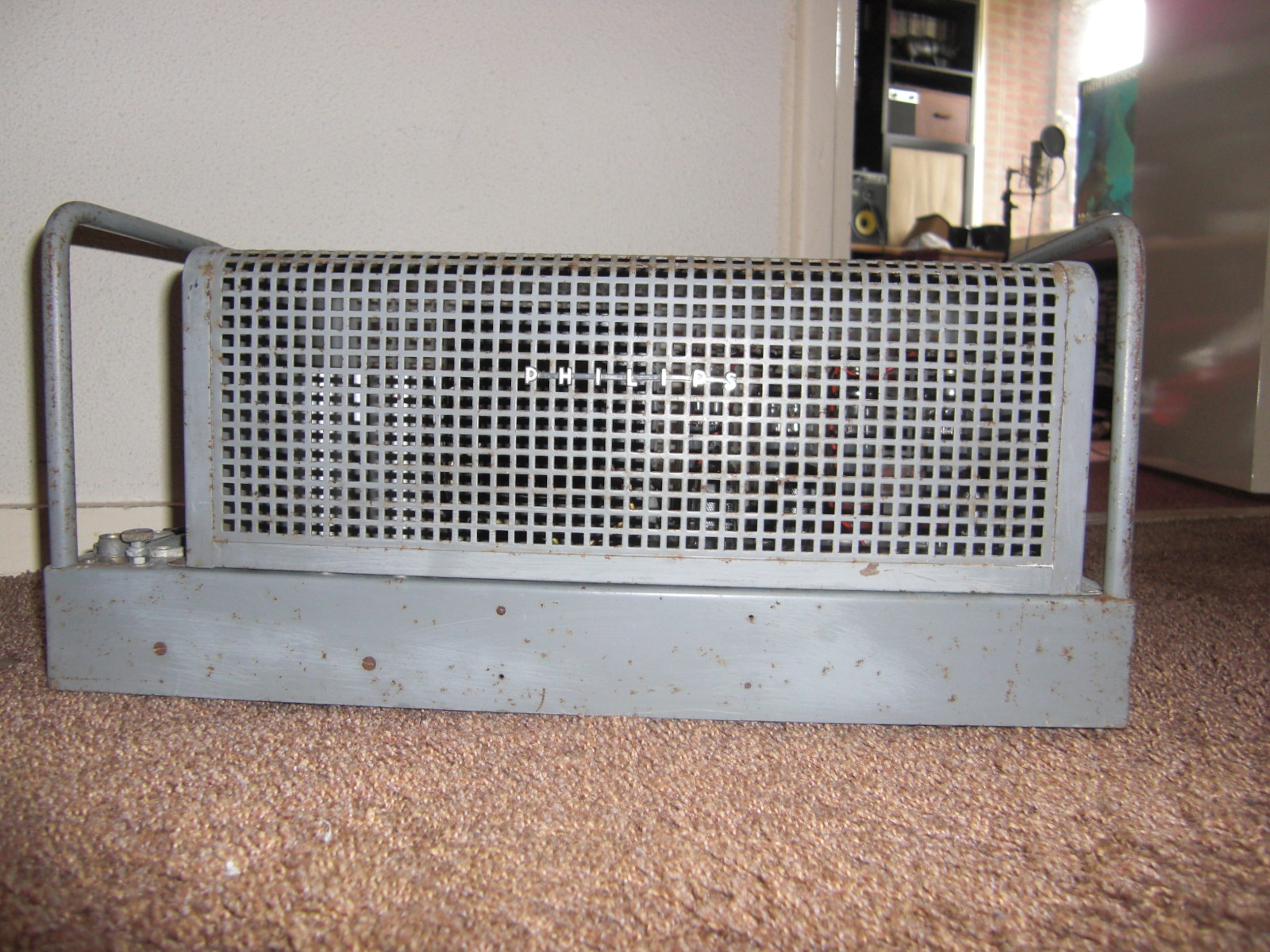

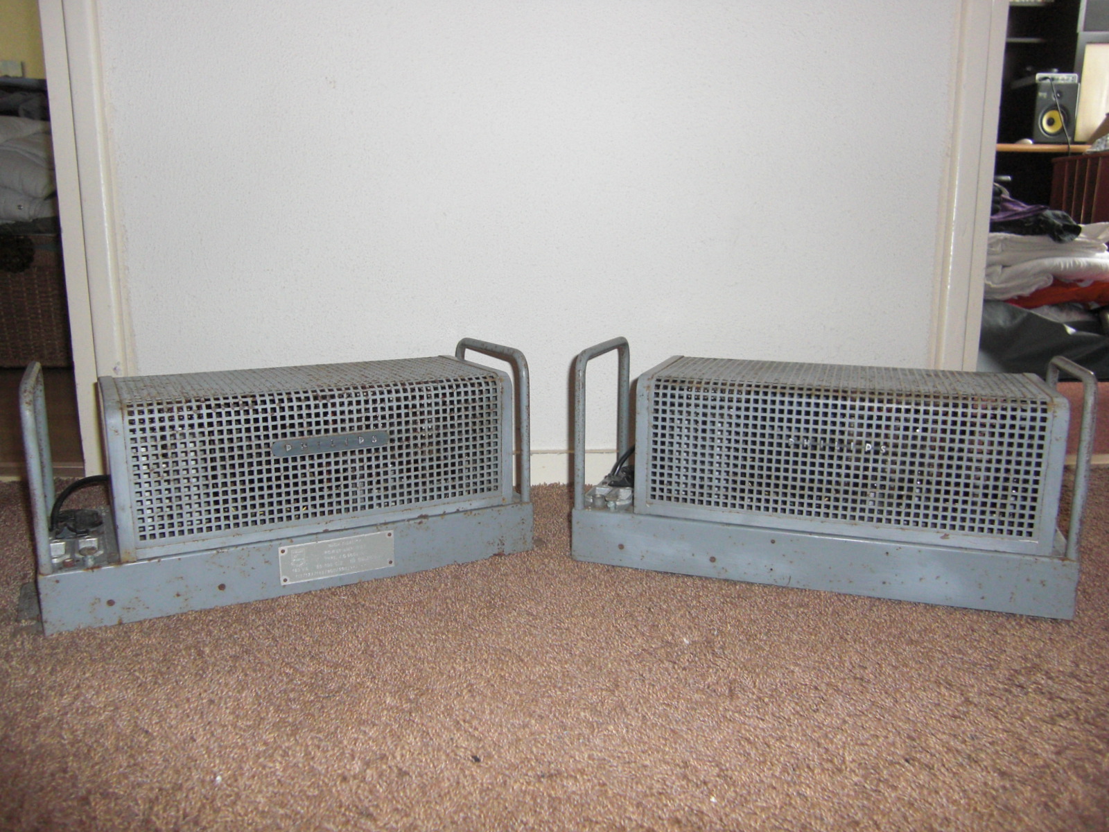

Afgelopen week is het allemaal qua audio apparatuur een beetje apart verlopen.
Ondanks dat ik de laatste anderhalve maand haast geen tijd heb gehad om achter de computer te zitten(vanwege het
klussen in ons nieuwe huisje),is het mij op ongeloofelijke wijze gelukt om in de paar minuten dat ik achter marktplaats zat
(in de late uurtjes na het klussen,net voordat ik naar bed ging) aan 1 Philips AG9004 voorversterker te komen+aan 2 Philips
Ag 9007 eindversterkers.
Dit waren 2 advertenties die op Marktplaats waren gezet onder(in mijn ogen) een verkeerd rubriek.
De buizenversterkers stonden ook in het rubriek buizenversterkers,alleen degene die meer met dit soort
buizenversterkers bezig zijn zullen eerder onder: Antiek:TV en Audio zoeken.
De Philips AG9004 stond in Friesland,op dat moment was mijn moeder ook in Friesland.
Zei was aan het zijlen met haar vriend die ook echt een Fries is en ook nogsteeds in Friesland woont.
Op het moment dat ik mijn moeder belde om te vragen of zei deze versterker voor mij zou kunnen afhalen,bevond zei zich in het aangrensende dorp.
Dus de dag erna kom zei de versterker voor mij afhalen.
De 2 AG9007 versterkers stonden ook in het rubriek buizenversterkers.
In eerste instantie viste ik naast de boot met deze versterkers,want er was al een overeenkomst met iemand gemaakt.
Maar omdat ik na 2 dagen nogsteeds zag dat de versterkers op gereserveerd stonden(iets wat niet bij mij zou gebeuren,als ik de kans kreeg om ze op te mogen halen) stuurde ik de verkoper toch nog maar een mailtje met de vraag
of hij contact met mij kon opnemen als de koper het liet afweten.
Dit volgende gebeurde dan ook.
De koper dacht dat de versterkers laagohmig waren,en begon af te dingen.
Iets waar de verkoper niet op in ging,en toen benaderde hij mij of ik nog interesse had.
Ik kreeg dus gisteren om 7.15 een berichtje dat ik ze mocht ophalen.
Om 7.30 zat ik in de auto(eerst nog even een bakkie koffie gedaan,want die was al gezet) anders zat ik al om 7.16 in de auto.
Wat ik al zag,ik laat zoiets niet zo lang gereserveerd zijn,het kan maar binnen zijn.
Ik heb nog geen exact plan wat ik precies ga doen,maar ik dacht bij mezelf zoiets is maar eenmalig.
Er over nadenken wat ik precies ga doen kan later ook nog.
Het afhalen van de versterkers moest gebeuren in Geldrop iets voorbij Eindhoven.
Dus eerst anderhalf uur heen,toen nog een uur gekletst met die man,en toen anderhalf uur terug rijden.
Ik was gisteren pas om 11.30/11.45 thuis,toen kon ik gelijk mijn bed in.
Vandaar dat ik het nu pas post.
Nou zit ik nog te bedenken of ik een tweede mono setje ga neerzetten op zolder,ofdat ik er een stereo set van ga maken.
En of dit op een makkelijke manier mogelijk is.
Ik vroeg me dan ook af welke voorversterker ik dan zou moeten aanschaffen.
Tips zijn welkom!!!!
De versterkers zullen wel eerst gerviseerd en opgeknapt moeten worden voordat ik ze kan gebruiken want ze hebben al heel wat jaartjes op zolder gestaan.
Volgens die man komen ze uit de wisseloord studio's,en hij heeft ze toendertijd gekocht van Ben Spronk.
Ze zien er niet als nieuw uit,maar toch ben ik er enorm blij mee.
Hier even wat foto's
De AG9004 voorversterker heb ik helaas op dit moment geen foto van want die staat in ons nieuwe huis.
Deze ziet er trouwens wel echt heel netjes uit met nog de originele sterknopjes.
Ik hoor graag van jullie als er iets te binnen schiet wat betreft de stereo voorversterker die geschikt is.
Groet,Robin
(en nu ga ik weer snel klussen!!!)
