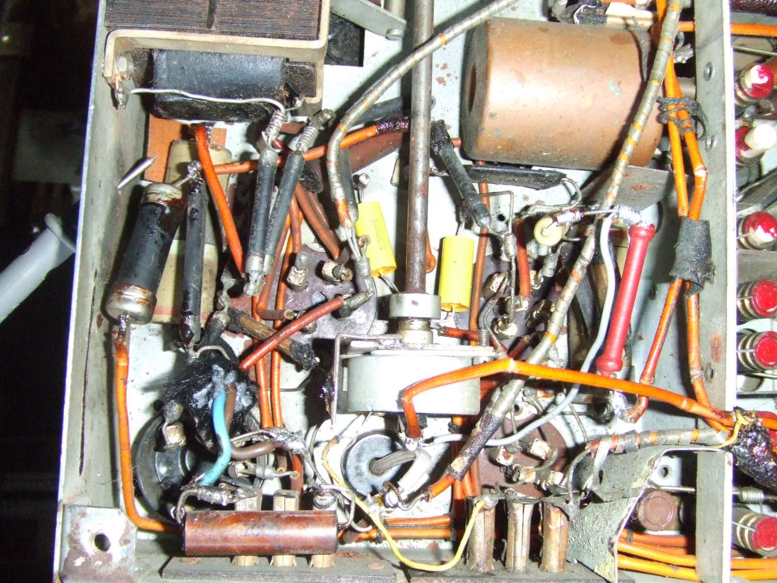

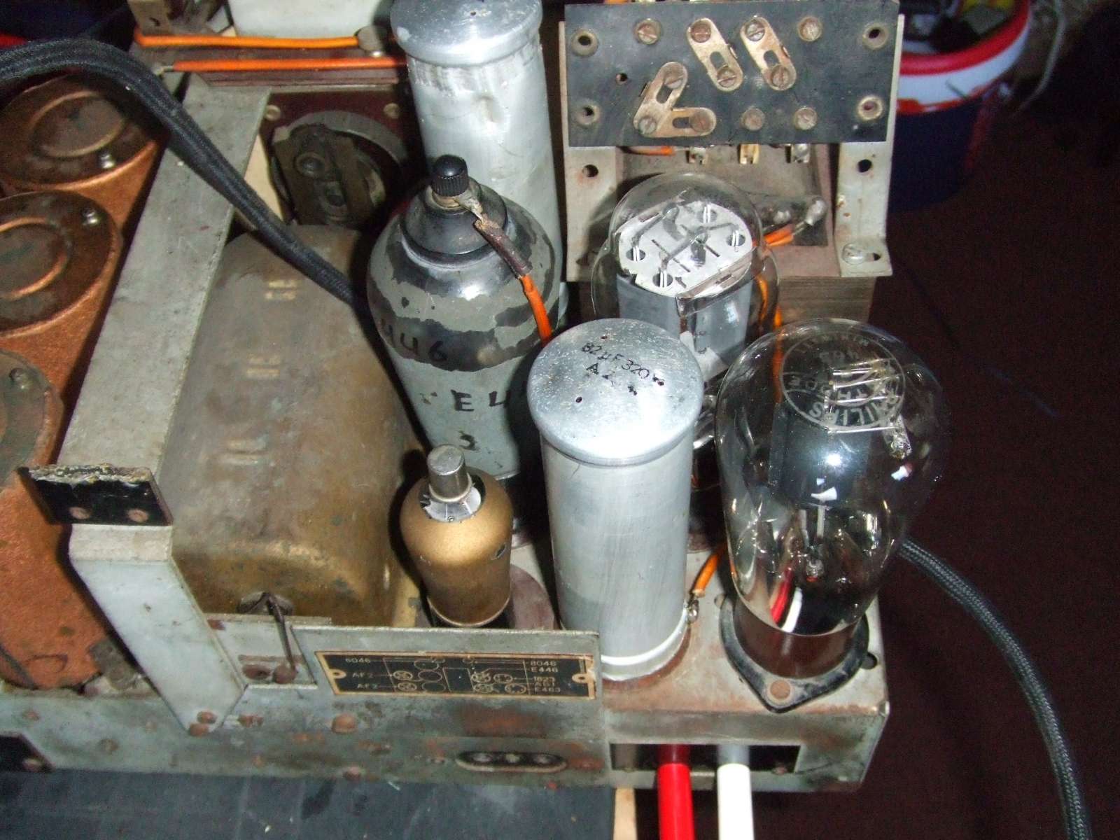

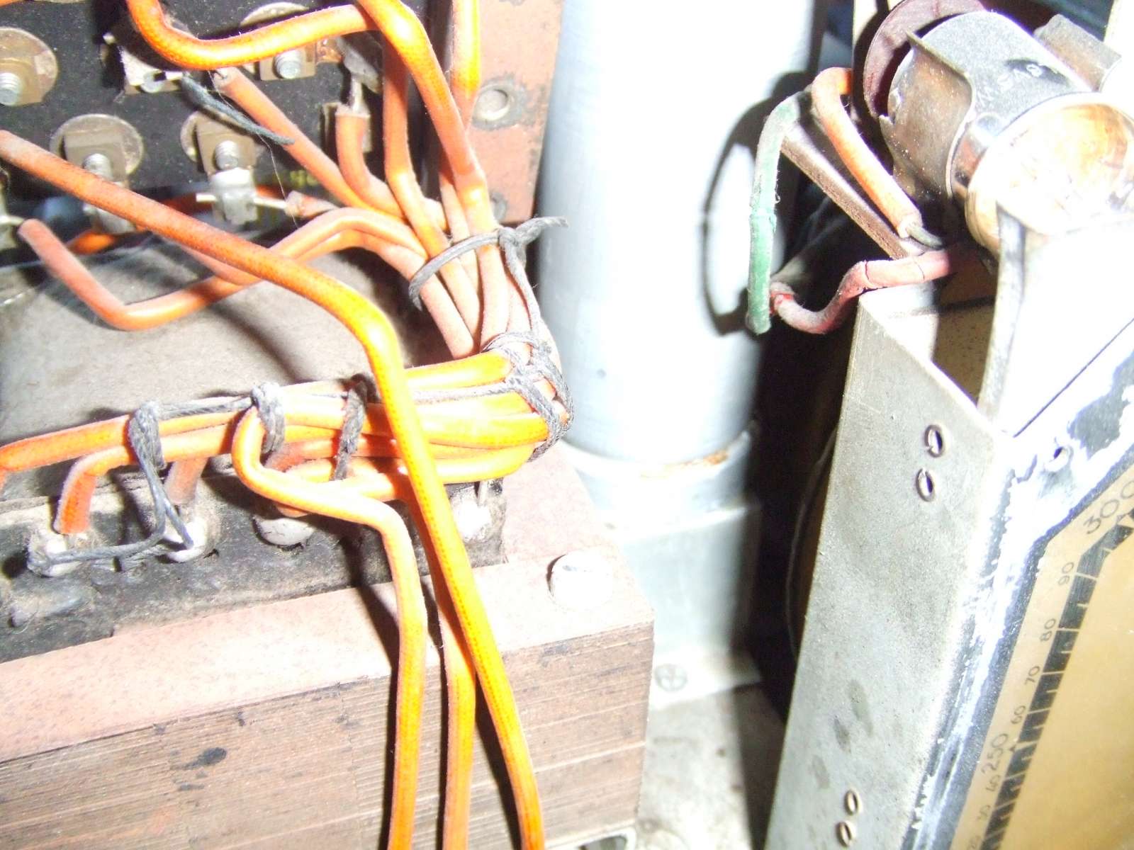

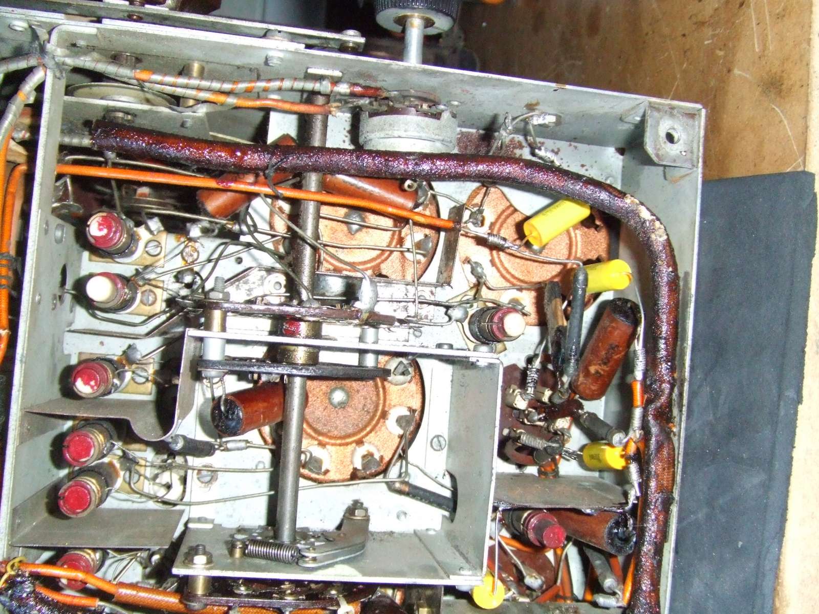

Eindelijk eens tijd kunnen vrijmaken voor mijn 638A die ik pas geleden heb gekocht .
Het toestel had diversen defecten en ook bijde elko's waren defect deze netjes open gemaakt en voorzien van nieuwe inhoud .
Daarna een heleboel bedrading weer aangesloten waar het behoord te zitten !
Ook diversen c tjes vervangen die defect waren .
Nu ben ik eens gaan testen en krijg wel een lichte brom maar geen reactie op de antenne , wel op de top van de E446 een dikke brom als ik de antenne hierop druk .
Helaas heeft men de potmeter van het volume eruit geknoeid en er een half zacht gebakje in terug gemonteerd .
Nu zoek ik dus een goede potmeter/volumeregelaar en de zenderschaalkaart !
Ik zal er een paar foto,s van maken en die hier plaatsen .
Mvgr Marc
