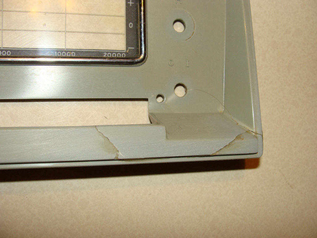

19 jul 2013 19:29 #34327
door Martin
Beantwoord door Martin in topic Nuttige tips altijd welkom
Bert,
Dat ziet er al een stuk beter uit.
Die breuken zijn wel onzichtbaar weg te werken.
Het "smelt"gaatje midden boven zal wat moeilijker worden.
groeten Martin
groeten Martin
19 jul 2013 19:21 - 19 jul 2013 19:22 #34326
Beantwoord door Bert Kn in topic Nuttige tips altijd welkom
Inmiddels toch maar aan het frontje begonnen.
De overbodige lijmresten overigens zeer goed gebruikte lijm zijn er af gehaald.
Vervolgens denk ik eraan de overige beschadigingen met een polyester reparatiesetje te herstellen hetgeen ik voorheen ook met goed resultaat bij mechaniek kappen en andere ornamenten van jukeboxen heb gedaan.
Uiteindelijk wil ik spuitplamuur voor de verdere afwerking gebruiken en als laatste het geheel weer netjes in de kleur spuiten.
Bert.
Bert.
