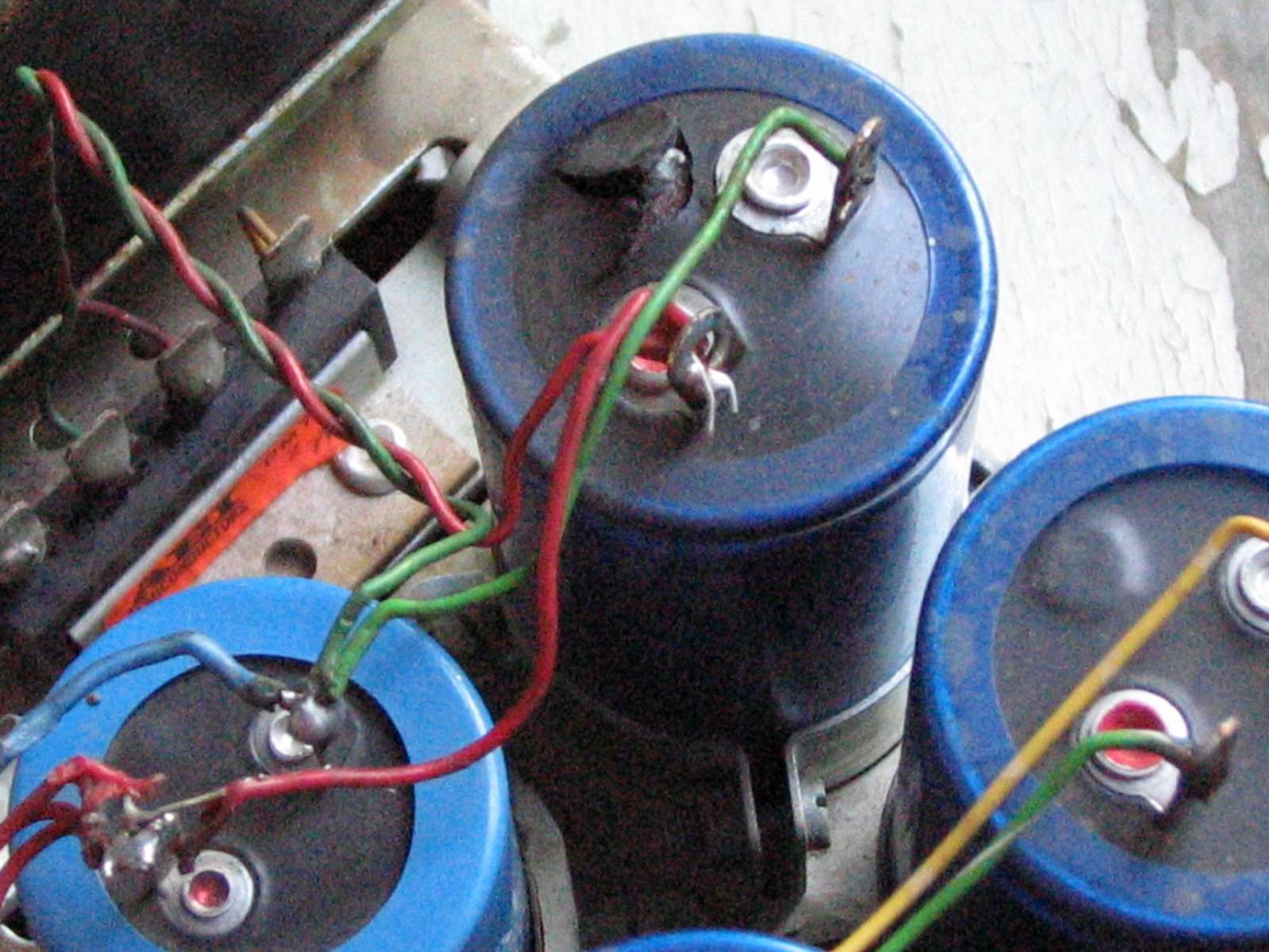

Gisteren de versterker terug afgeleverd: speelt als nooit tevoren. De twee voedings elco's vervangen door kleinere snap in modellen gemonteerd op een beugeltje (beker elco's van deze grootte helaas niet te vinden). Ook alle kleine elco's preventief vervangen en ook de ingangscondensator vervangen: van 680nF naar 1µF gebracht. Henk merkte het reeds: de solderingen waren inderdaad zeer slecht (vorige reparatie van inferieure kwaliteit!). De twee elco's voor de uitgang zijn niet vervangen (zelfde probleem: 10000µF 63V niet te vinden in deze grootte). Eigenaar heeft gisteren muziek gedraaid van 10 voor tot 2 na middernacht. Nog een opmerking: de komponenten van het linkse kanaal zijn niet steeds dezelfde als deze van het rechter kanaal (zelfde waarde maar andere fabrikant, toch een beetje vreemd voor Quad kwaliteit).

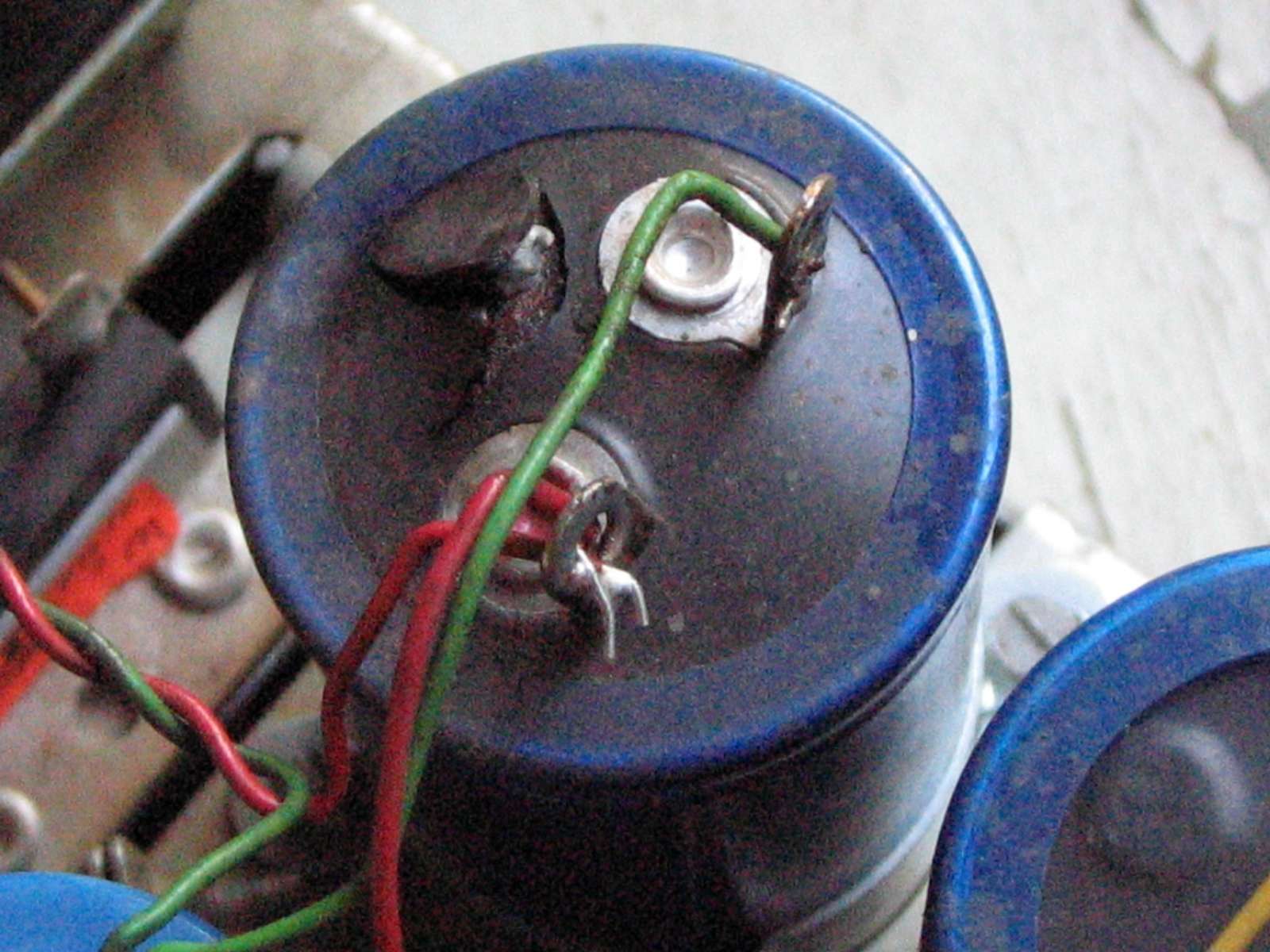

Dan kan ik je geruststellen Henk: hier is duidelijk een amateurprutser aan het knoeien geweest.
Quad soldeert in het algemeen wel goed, en er zijn geen grote weggesmolten stukken isolatie.

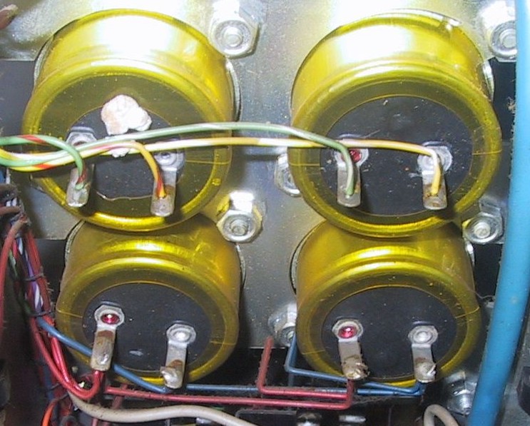

aanvulling. een fotootje van de originele elko's die ik bij mijn 303 een jaar of 9 geleden eens vervangen heb:
Je ziet diverse uitvoeringen van de elko's. Net als van de andere elko's en condensators in 33 en 303. Blijkbaar maar net wat voorhanden is...
Jac

Als je het soldeerwerk op de ontplofde elco ziet, zou je dat niet verwachten van een zo gerenommeerde fabrikant.

Hoi Antoine,
Zo te zien een van de voedingselko's.
De andere daaraan parallel is blijkbaar al een keer vervangen door een soortgelijk type met een nieuwere jas.
Ik heb het niet zo op dit type Engelse elko.
Ze gaan ook bijna altijd bol staan, zeker die in de voeding.
Wat een goed vervangtype is zal in het algemeen wel bekend zijn.
Leuke en goede versterker die Quad!

Dit is een ontplofte elco! (in het verleden is er duidelijk 'vakkundig' aan gewerkt). Het is een Quad 303 versterker (solid state), visueel heeft de trafo geen schade opgelopen.
