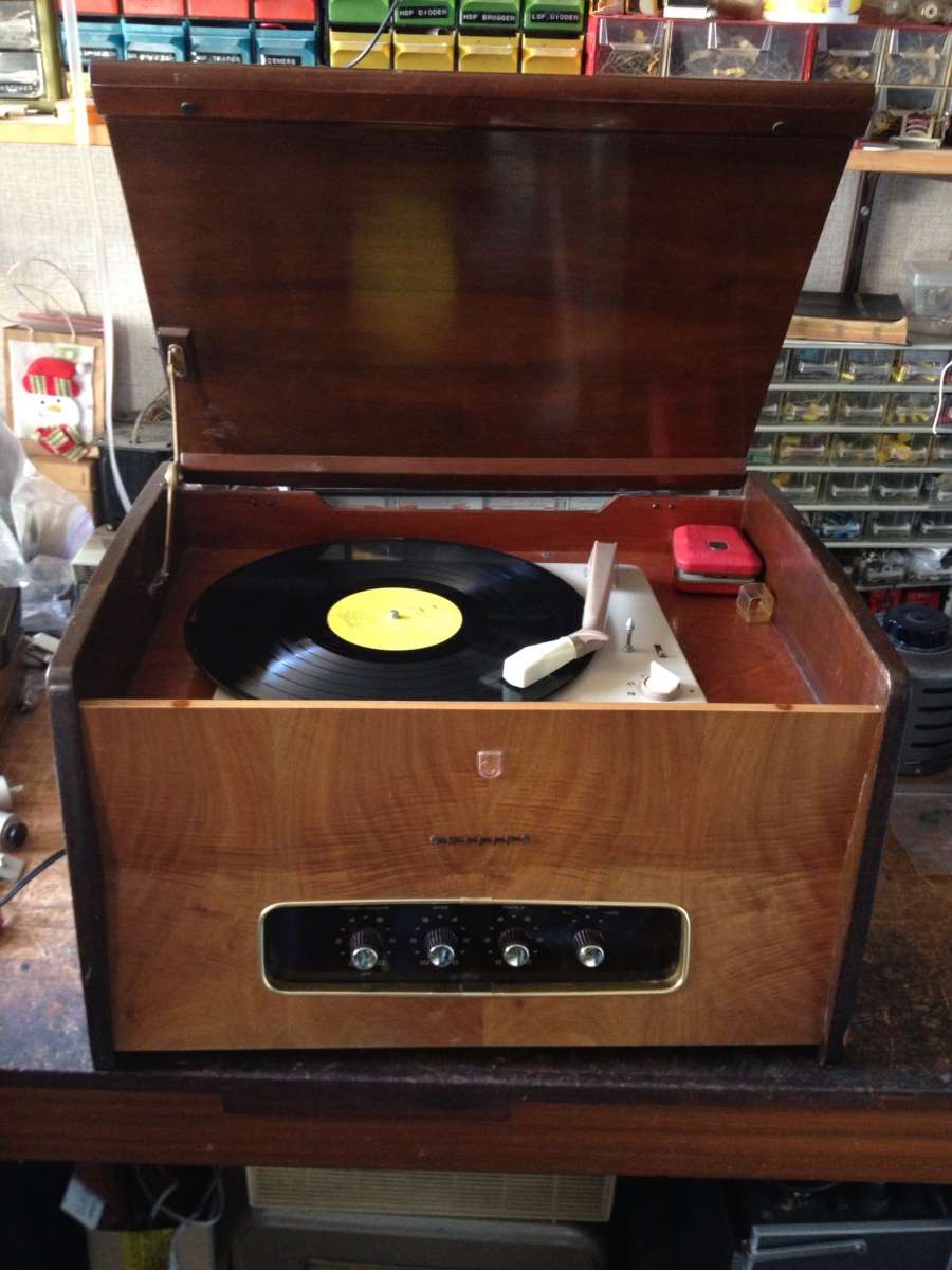

22 mrt 2013 06:41 #29948
René, het is wel degelijk AG9163. Is zeer duidelijk leesbaar. Kan best zijn dat dit typenr. niet op de markt is geweest.
Ik denk dat de AG9165 dezelfde versterker heeft, de specificaties komen exact overeen met de 9169.
Bert, het element dat er op hoort is de AG3020/3021 combinatie, dus voor mono platen. Een stereo element kan gebruikt worden door aan de achterkant een schakelaartje om te zetten. Het moet wel een kristal of keramisch element zijn, het afgebeelde element was er nog niet in 1957. Dit doet het toestel echter geen goed. Met een piepkleine modificatie aan het Mono/stereo schakelaartje (wegbuigen van een aardcontact) kunnen nu ook MD-stereokoppen gebruikt worden. Men moet wel een doorverbindstripje op het element plaatsen. Op deze manier kan elke kop gebruikt worden door het juiste stripje te plaatsen.
Toevallig heb ik ook nog een AG 3021 die het opvallend goed doet en dus eigenlijk gebruikt moet worden. De naalddruk valt best mee. Het nu gebruikte element is de AG3401, en werkt bijzonder goed.

Een mooi tafelmeubel moet ik zeggen lijkt me ook dat er een prima versterker in zit.
Zover ik op de foto kan zien zit er een AG3400 stereo element op.
Lijkt me ideaal gezien de naalgdruk van dit element 4-6 gram ten opzichte van de 7-9 gram van de AG3020 en is daarbij ook nog geschikt om je stereo platen af te spelen.

21 mrt 2013 17:54 #29935
Beste forumleden,
Afgelopen week heb ik een Philips AG9169 gereviseerd, die ik overgenomen had.
De AG 9169 is een tafelmeubel met daarin een platenspeler AG2009, een Hi-Fi OTL versterker en twee luidsprekers, de AD3700BM en de AD3700BX. Mij viel een stickertje op de versterker op met het type AG9163. Dat typenummer kwam ik op een eerdere draad ook tegen. Weet iemand wat voor toestel de AG9163 is? Ik dacht eerst aan dat Chair-Side meubeltje uit de Hi-Fi catalogus van Philips, maar dat is de AG9165.
Overigens nog iets vreemds met de AG9169: Het geluid klonk soms wat vreemd, het leek of de luidsprekers stonden te klapperen zonder dat je veel bassen hoorde. Bovendien viel het laag vrijwel weg als je er recht voor zat. Toen maar eens de fase van de luidsprekers gecontroleerd. Alles leek goed geschakeld. Echter toen ik met een batterijtje de luidsprekers controleerde, stonden ze toch in tegenfase!
Het bleek dat bij de AD3700BM de rode stip bij de - zat i.p.v. de +! Een ander luidspreker van hetzelfde type was wel goed.
Luidspreker omgepoold en toen liet de AG9169 horen wat hij kon. Het heeft altijd zo gezeten, mij is niet bekend of er in het verleden klachten over het geluid zijn geweest.
