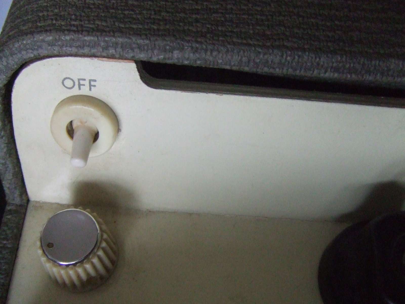

Als eertse het spanningsplaatje op 220 volt gezet , en daarna gekeken maar helaas de motor draaid niet.
Na even zoeken de oorzaak gevonden .... aan de onderkant zit een schakelaar die de stroom voorziening van de motor erop en eraf kan schakelen , netes uit elkaar gehaald en schoongemaakt en toen even getest met de arm en yep draaid als een nieuwe.

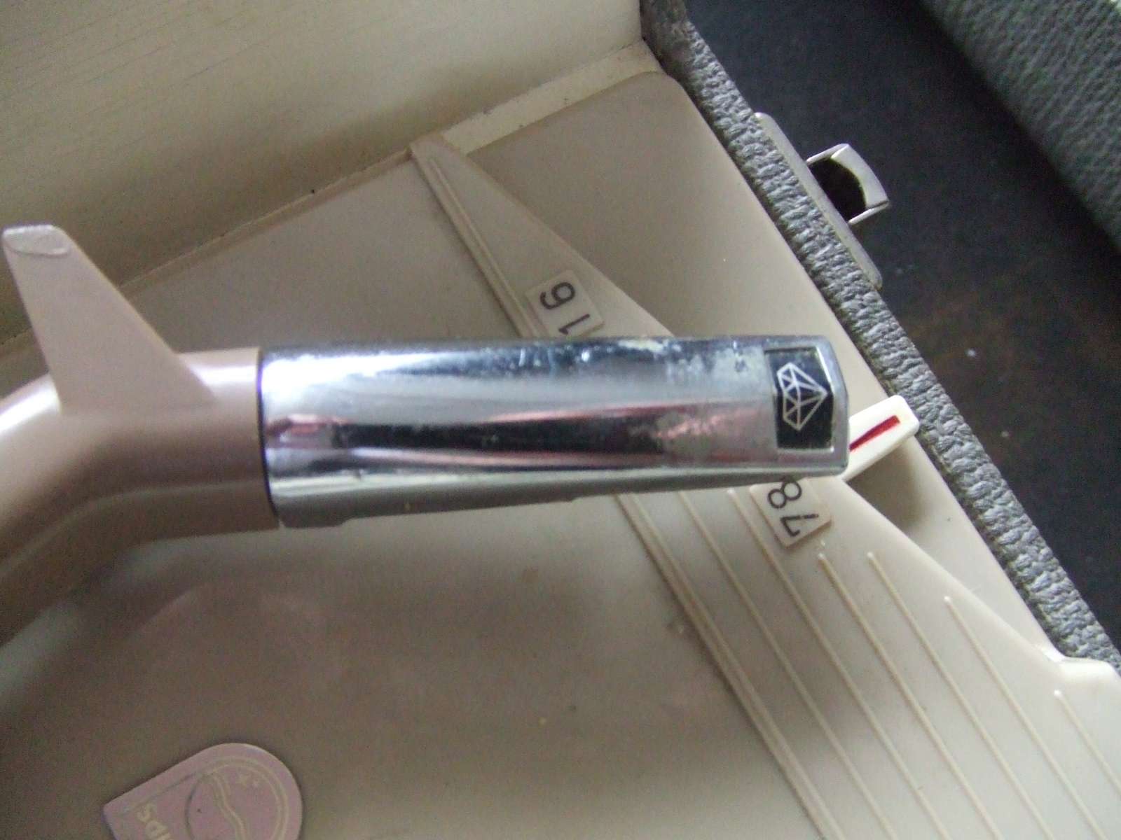

Nu eens kijken waarom er geen geluid uitkomt helaas is de naald stuk ( afgebroken) maar hiervoor eens zoeken naar een losse naald .
Op het RM gekenen naar het schema en ik zie tot mijn verbazing dat er een verkeerder naald opzit of zijn er 2 types ?
Ik ben dus op zoek naar een goede kop incl naald zoals er waarschijnlijk op hoort te zitten .
