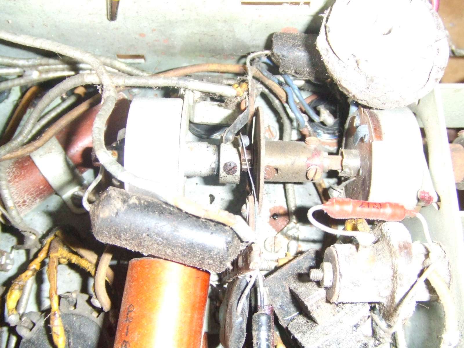

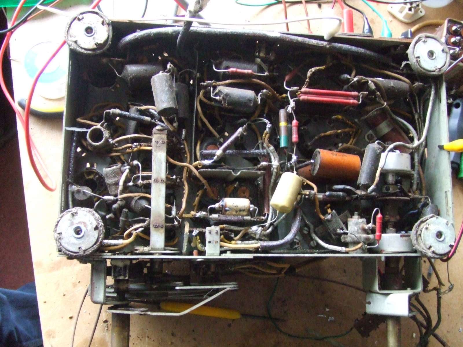

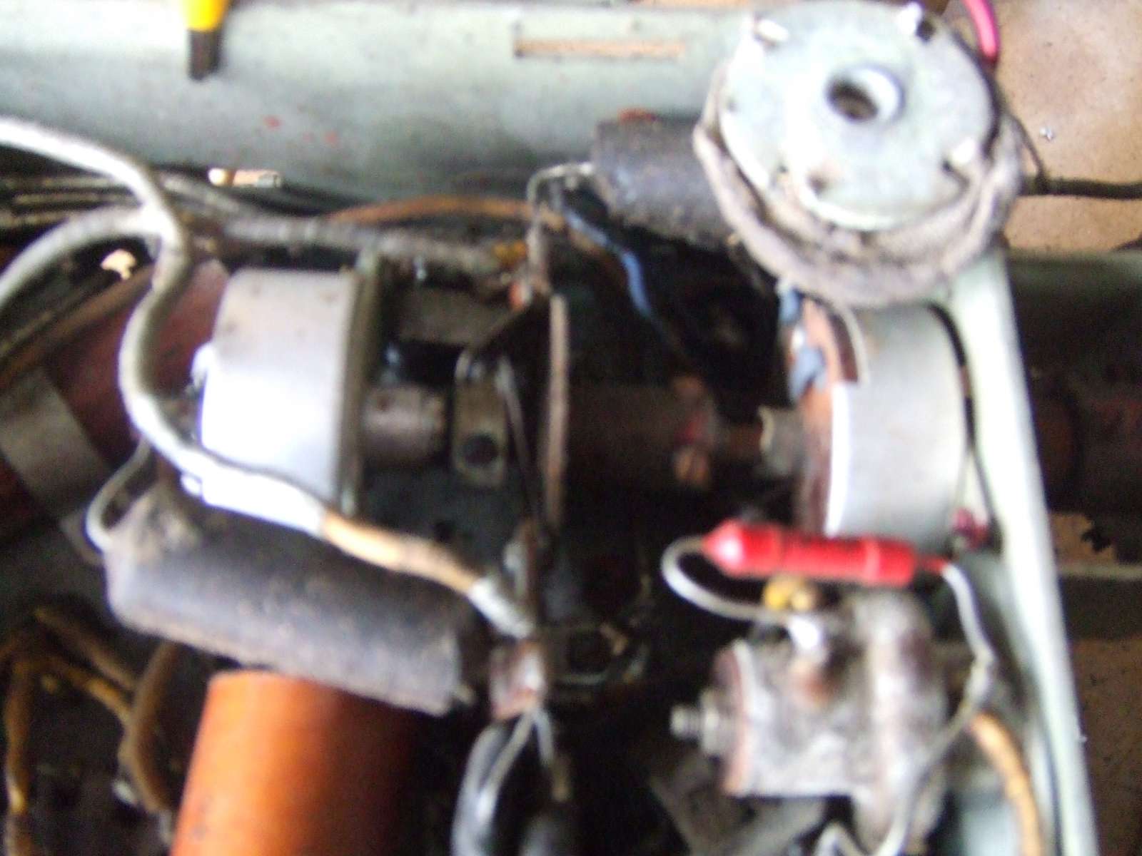

Goedenavond Cees ,
De golfbereikschakelaar dat is die schakelaar toch dat deel waar 3 aparte schijven in rond draaien ?
Al deze contacten zijn nu schoon en als je de radio aan hebt en de knop heen en weer draaid hoor je hem schakelen .
Verder hoor je niks .
Eeen Rondo zou kunnen of een 456A het lijkt er erg veel op
De 695A die is in mijn ogen precies hetzelfde als wat ik hier heb staan dus zowel de kast als het chassis is hetzelfde om te zien ..... maar waarom een plaatje waarop staat 206A pff raar .
Maar goed ik kom dus niet verder met deze radio.
Ook als ik bovenop de AK2 de antenne kabel erbij steek gebeurd er ook niks en ook bovenop de afstemmmings carousel hoor ik ook niets ....
Wie o wie ..

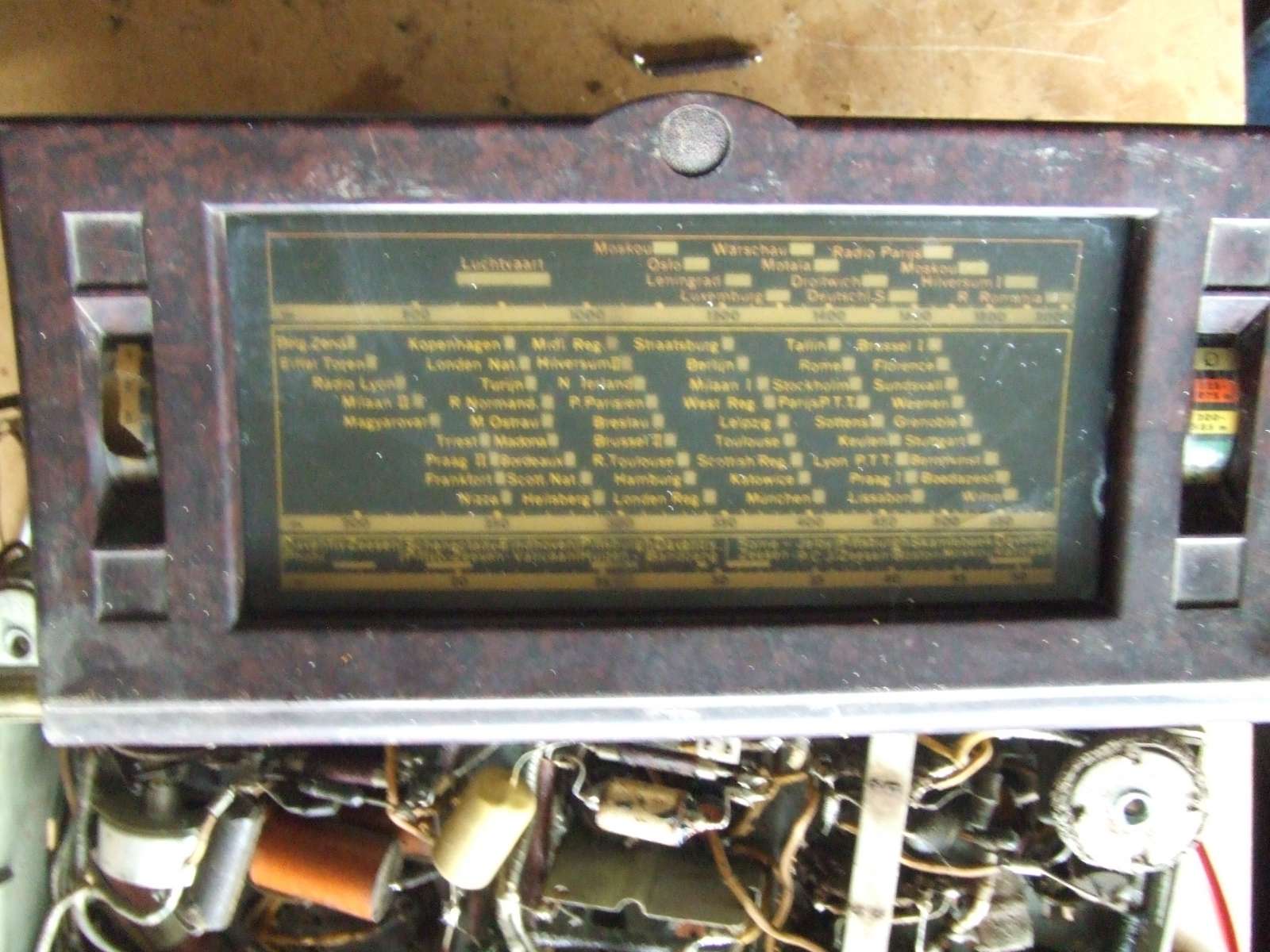

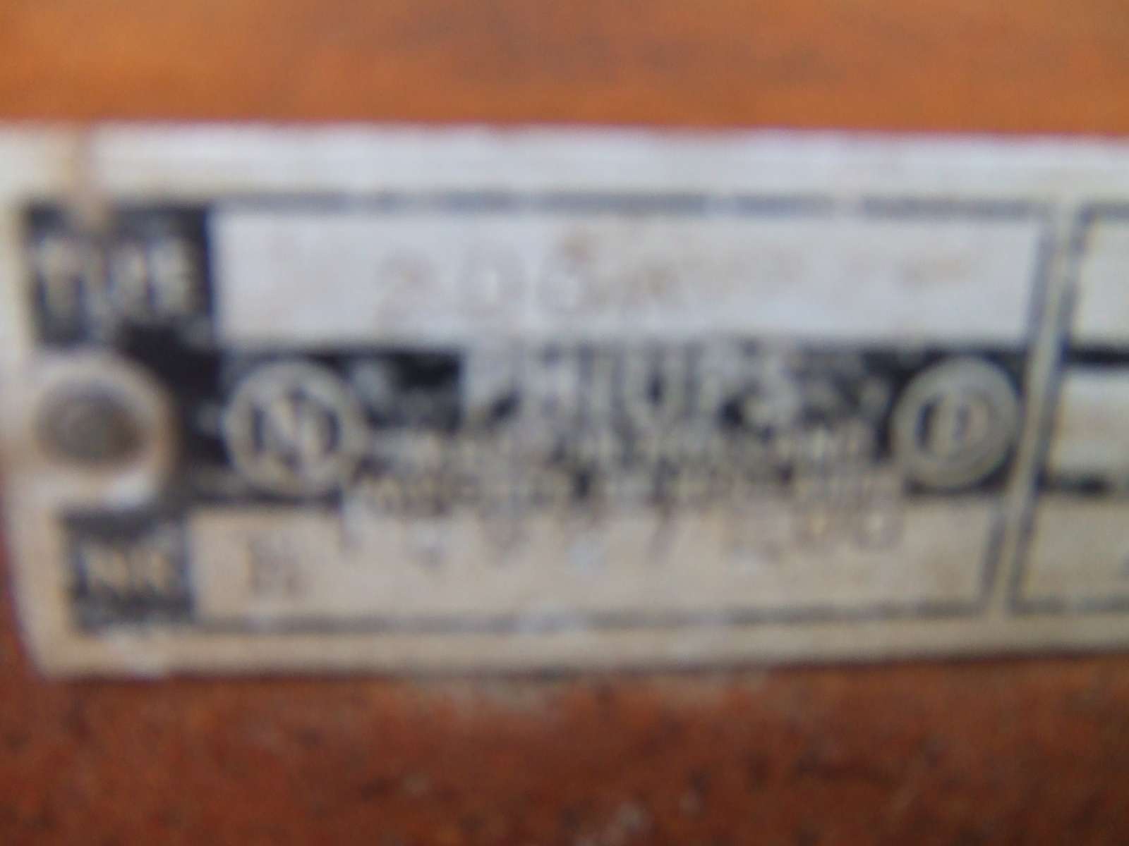

07 mrt 2013 18:09 - 07 mrt 2013 18:18 #29268
Beantwoord door Johannes in topic Philips 206A
Beste "buizentester" ......
Vervelend al die nicknames, maar goed, het schijnt er tegenwoordig een beetje bij te horen.....
Een Philips 206A is een heel ander toestel dan u op de foto laat zien. Het wazige typeplaatje
zegt ook niet veel. Waarschijnlijk betreft het een 206A chassis, dat in een kast van een wat ouder toestel is geknutseld. Een foto van de totale radio brengt mogelijk uitkomst.
Het vervelende van dit soort knutselradio's is, wanneer er veel geld voor is uitgegeven, om het
voor een schappelijk bedrag weer origineel te krijgen. Dus hopelijk heeft U er niet te veel geld voor betaald en zijn alle losse onderdelen de aanschafprijs nog dubbel en dwars waard. Tja dat
kan natuurlijk ook en een volgende keer beter voorbereiden en opletten voordat u iets vooroorlogs aanschaft. Ach we hebben allemaal eens leergeld betaald
Groeten, Hans

Goedenmiddag ,
Ik ben bezig met een Philips 206A ( staat op het type plaatje) maar als ik er foto,s enz bij zoek kom ik op iets heel anders uit .
De buiz bezetting is als volgt : AZ1 , AL4 , ABC1 , AF3 , AK2 .
Op het radiomuseum al deze buizen in gevoerd en er komen diversen types en modellen uit rollen.
Deze radio heeft een klapschaal en links zit een metertje ( naald) en rechts zit een afstemdeeltje OA PU en zenders en uit teken.
Alle buizen zijn goed !! de PU ingang geeft een keihard en regelbare brom .
De ingang van de antenne doet niets.
Alle pootjes van de buisvoeten glimmen weer nadat ik ze allemaal heb gereinigd .
Ook de buisvoeten zelf mooi schoongemakt en de solderingen allemaal voor de zekerheid doorgevloeid .
Wat ik ook doe ik krijg er geen geluid uit alleen de PU doet het .
Ook achter de volume knop daar hangen 2 koperen plaatjes met daaraan een soort ferriet en daar iets verder achter zit nog een potmeter .....
Bedrading moet ook allemaal vervangen worden heb al een paar stukken gedaan zodat er tijdelijk veilig aan gewerkt kan en mag worden .
Het valt mij op dat altijd de gele bedrading verteerd is .
Wie kan mij verder helpen ??
Grt :banghead: :thumbsup:
