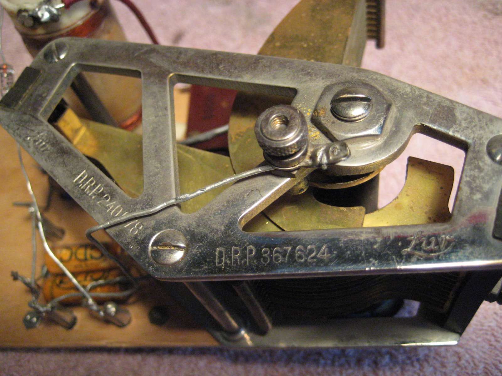

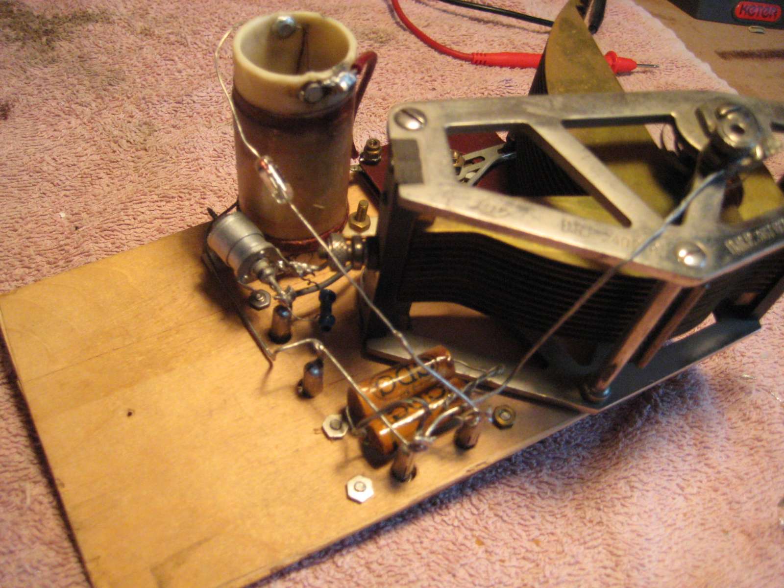

Een prachtige en bijzondere heel oude afstem C zit er aan!
Leuk, nu nog een authentiek ouderwets Kristal en je kristal ontvanger
uit de jaren '20 is weer compleet.
Overigens kun je er ook een versterker op aansluiten.

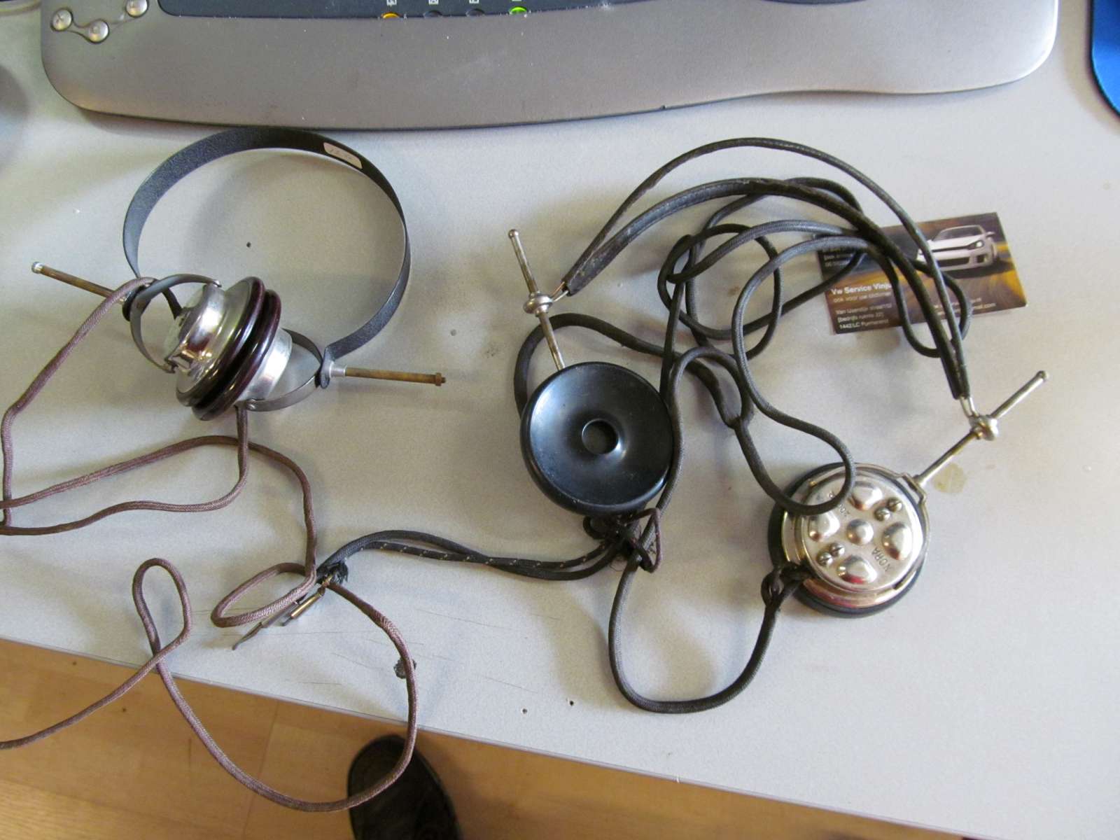

Hi Lee, leuk, Je hebt een koptelefoon nodig van 2000 Ohm. Ik heb er nog wel 1 voor je.
Gratis excl. verzendkosten
Henk

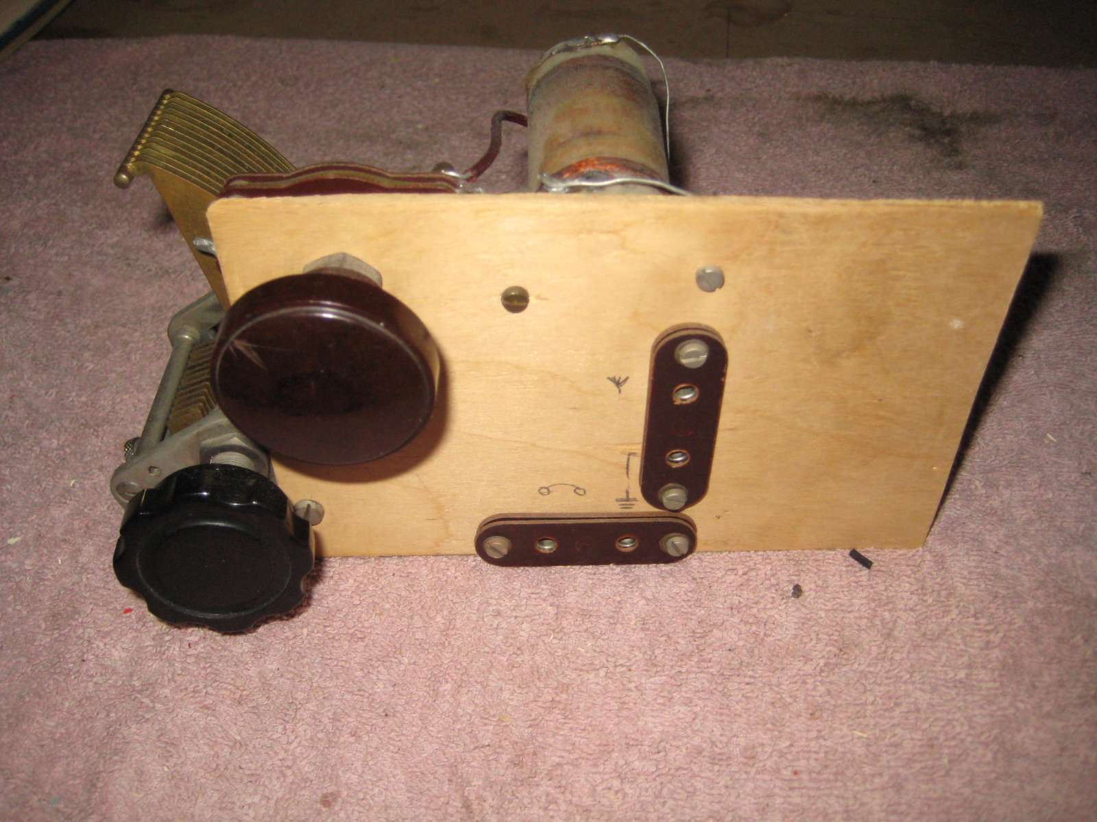

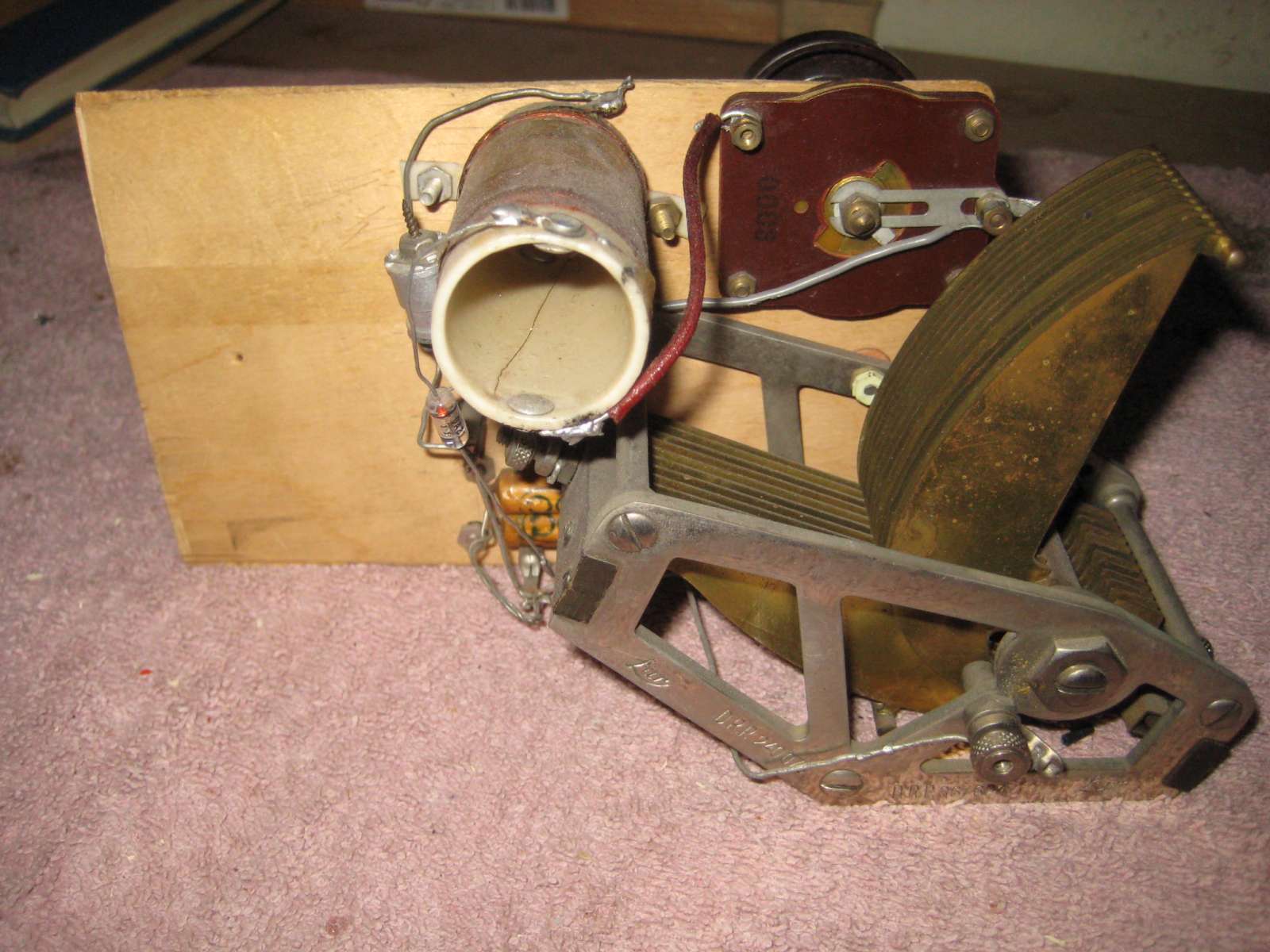

Goedemorgen, middag of avond
Een poos geleden kreeg ik van iemand dit dingetje waarna hij ongebruikt/getest op de plank bleef staan
Omdat ik benieuwd ben of er geluid uit te krijgen is wil ik hem eens gaan testen
Ik weet dat er goede aarde en een antenne aan moet maar wat voor soort koptelefoon
moet er op of kan hij ook op een versterker aangesloten worden.
Is er nog meer dat ik erover moet weten ?
Lee
