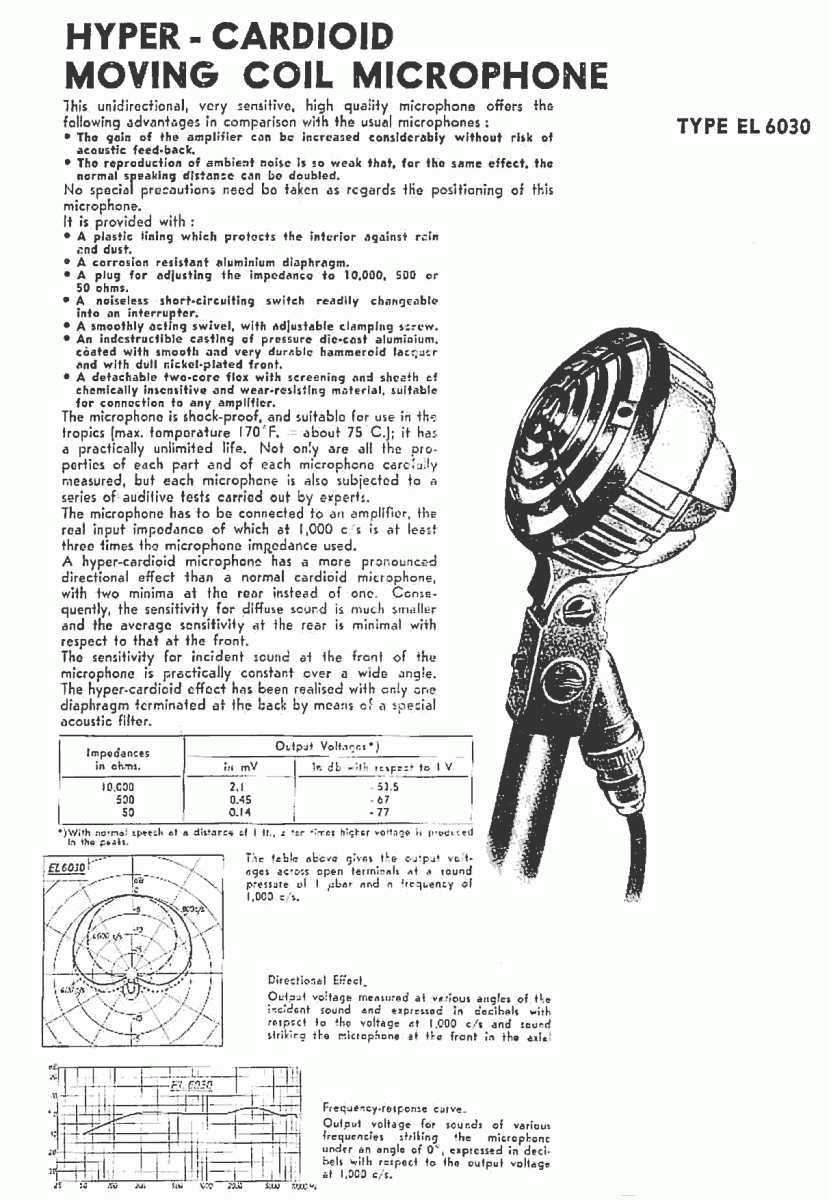

Voor een mooie rechte klankweergave is het nuttig om te experimenteen met de aanpassings- impedantie, dwz de ingangs impedantie van de versterker. Als die te hoog is krijg je te veel bas, als die te laag is komt er te weinig bas uit. Om die reden schakel ik gewoonlijk een regelbare weerstand parallel aan de microfoon ingang.

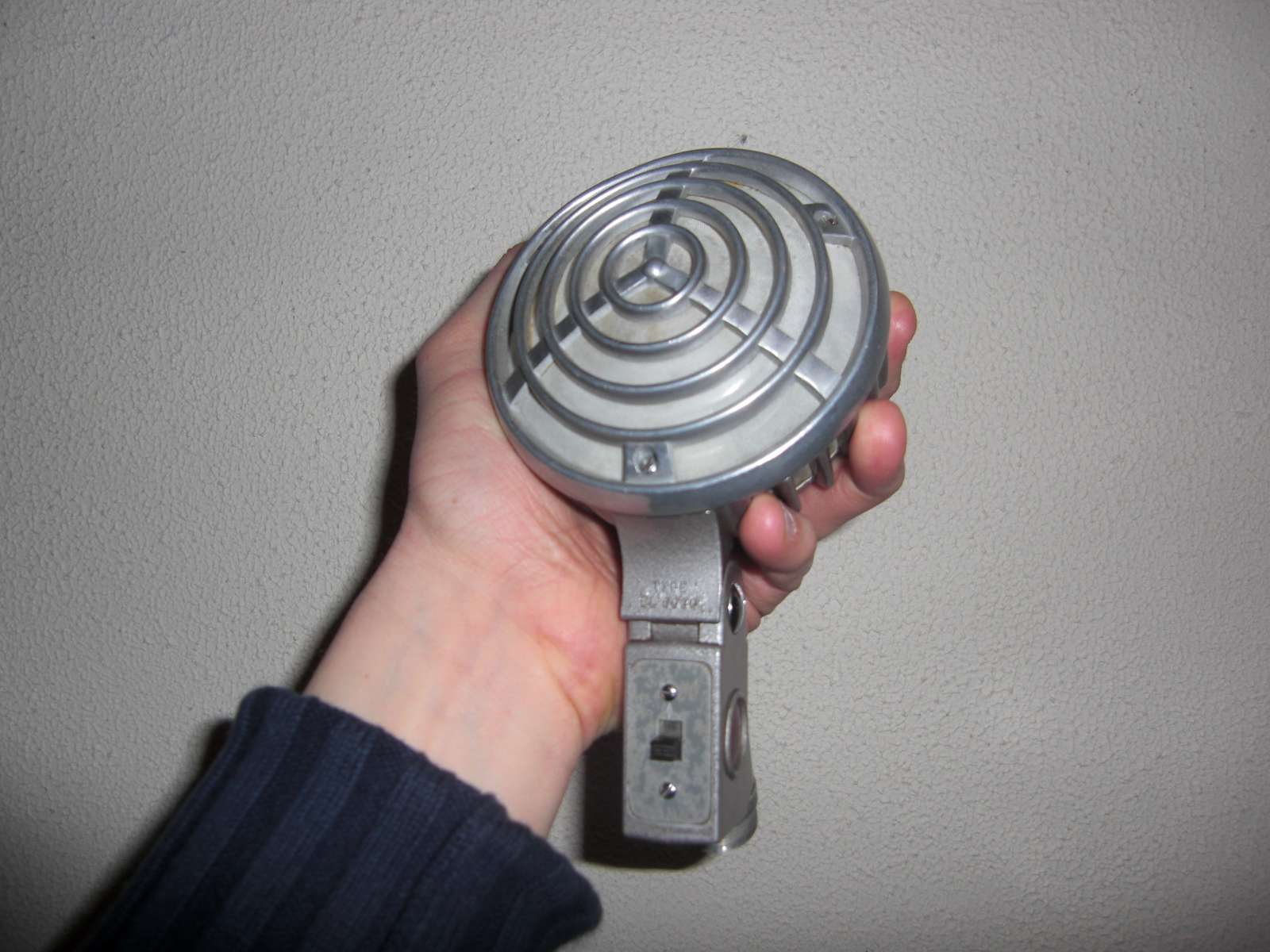

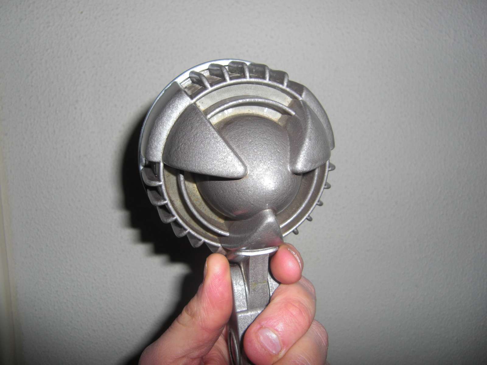

Sinds ongeveer twee geleden volg ik zangles.
Nou was ik de laatste maanden vooral bezig met microfoontechniek,en sinds die tijd
moet ik nu ook telkens met microfoon zingen.
Daarom leek het mij verstandig om thuis ook een microfoon te hebben,voor bij het oefenen.
Uiteraard ben ik uitgebreid gaan zoeken,en heb ik mij een beetje verdiept in de verschillende
soorten en modellen.
Nou viel mijn oog op de Philips EL6030,die ik er in eerste instantie HEEL erg mooi uit vind zien.
Maar ook qua kwaliteit enorm goed is.
Ik ga hem sowieso gebruiken hoe dan ook.
Alleen vroeg ik me af of ik deze microfoon op een of andere manier(met verloop?) kan gebruiken op
Mijn Philips AG9004/9007 combinatie.
Ik hoor graag als iemand mij iets wijzer kan maken!!!
Mocht het niet lukken,dan zal ik echt naar een specifieke microfoonversterker op zoek moeten.
Maar ik dacht:ik probeer het gewoon.
Ik moet nog op zoek naar de originele microfoonstandaard,maar dat heeft geen haast.
Wel vroeg ik met af of iemand mij kan helpen aan 1 schroefje voor het frontkapje,die ontbreekt namelijk.
Groet,Robin
