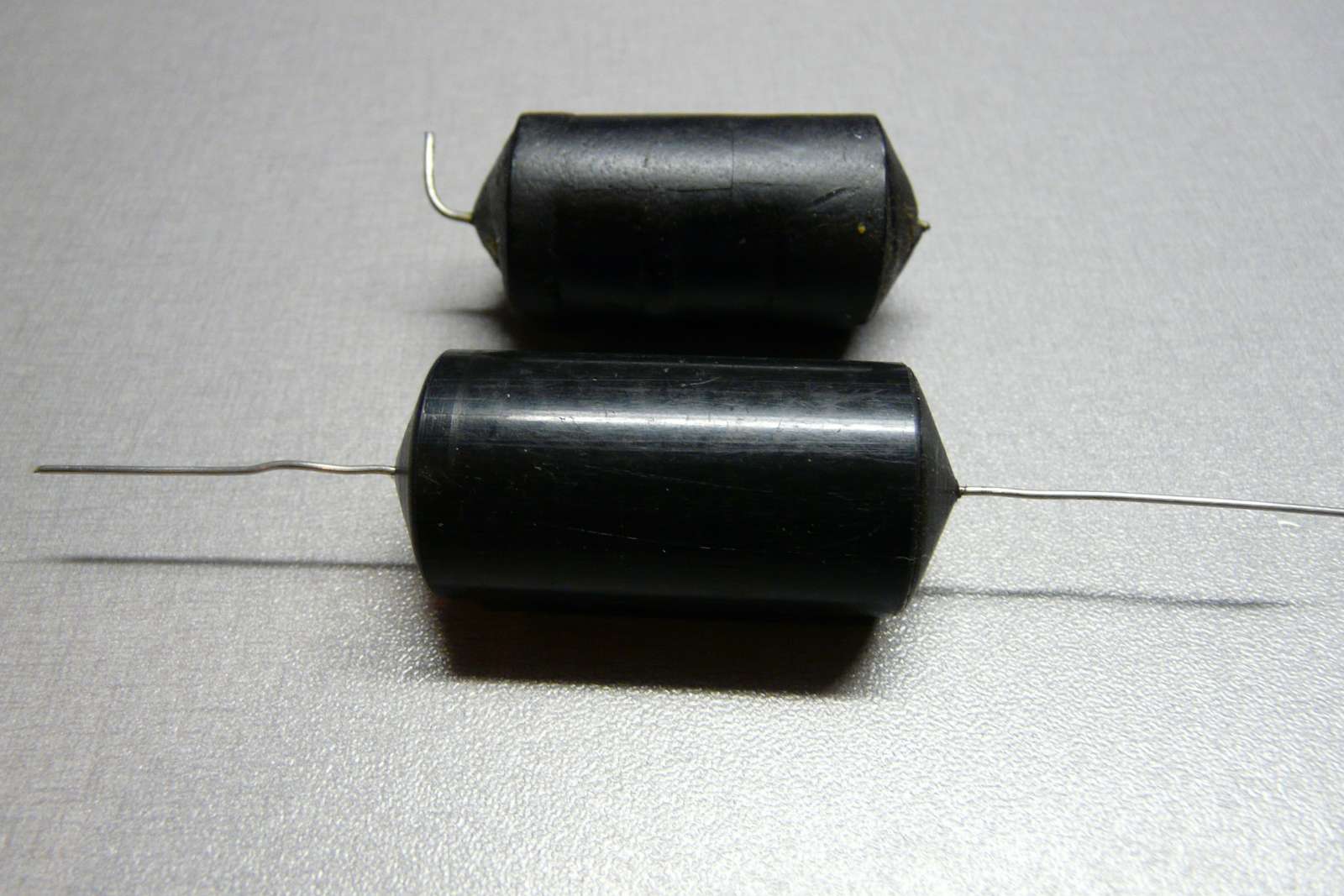

Mooie oplossing, Ik neem aan dat je vader uitgaat van stafmateriaal en uitboort.

Als je uitgaat van in de handel verkrijgbare plastic buis, hoef je alleen maar de dekseltjes te draaien.
Uitgaande van twee maten (electriciteits-) buis, 5/8 en 3/4, heb je twee maten en dat lijkt me voor het effect voldoende. Om het helemaal echt te laten lijken, kun je ze nog even in pek dompelen.
Een CNC machine maakt in korte tijd veel van die dopjes.

Mooi gedaan hoor...... :smilythumb:
Is een perfecte manier
Ik ken nog iemand, die heeft een malletje gemaakt voor verschillende afmetingen.
Hij giet ze na met moderne inhoud in kunsthars.
Eventuele etiketten heeft deze man ook repro gemaakt, niet van echt te onderscheiden..... Vakwerk!
Nu, je ziet maar weer; Er zijn meerdere wegen die naar Rome leiden....

Prachtig! :thumbsup:
Inderdaad heeft niet iedereen een draaibank.
Een gat in de markt voor je vader?

Hallo allemaal,

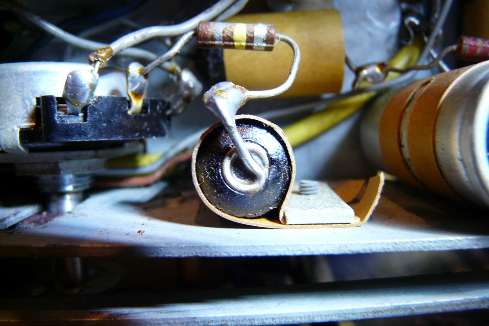

Op het moment ben ik bezig met het vervangen van de (gebarsten) teercondensatoren in mijn LX527AB.
Er moeten er een aantal komen en ook verschillende maten. Om dit in oude staat te doen is best veel werk en heb mijn vader om een oplossing gevraagd. Hij kwam met een heel simpele oplossing.
Hij heeft een draaibank en rond zwart kunstofmateriaal in zijn hobbyvoorraad en maakt ze voor mij eenvoudig na in alle gewenste maten.
Eerst het grootste gedeelte draaien met punt en holte voor de nieuwe condensator, daarna een dopje met een perspassing. Gaat best snel op deze manier en je hoeft er verder niks aan te doen.
Misschien is dit ook een idee voor anderen..moet je wel over een draaibank beschikken..
Verder heb ik nog een vraagje over die teercondensatoren. er zijn er die aan de buitenkant een soort opgerolde draad hebben. De meesten die ik tot nu toe gezien had niet. is hier verschil in ? (zie foto)
