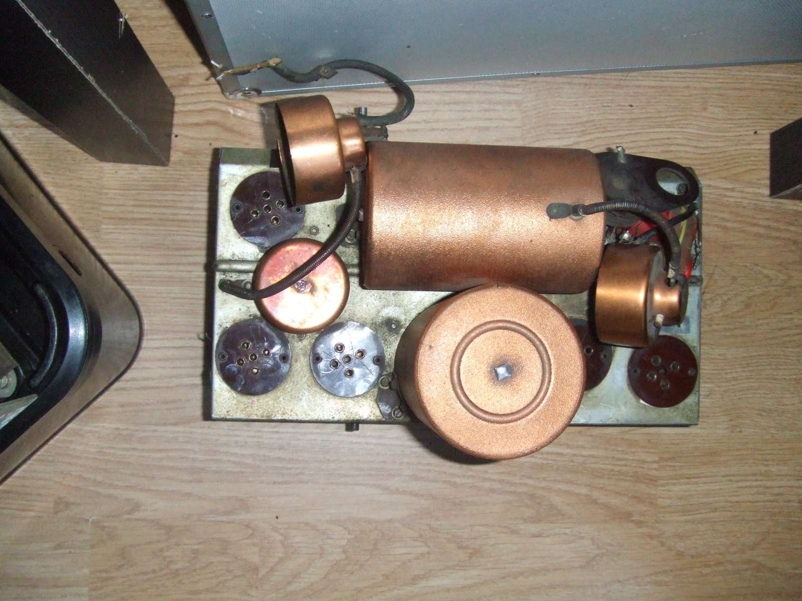

Die laatste foto in bijlage :
Die deed mij aan mijn stoommachine denken met die koperen "ketel".
Maar wat ik me afvraag : als je het chassis schuurt, werk je dat dan nog ergens mee af ?
Tegen corrosie, bedoel ik.
Origineel is het meen ik ook behandeld tegen roest.
D.m.v. galvanisatie, moffelen, of een andere coating.

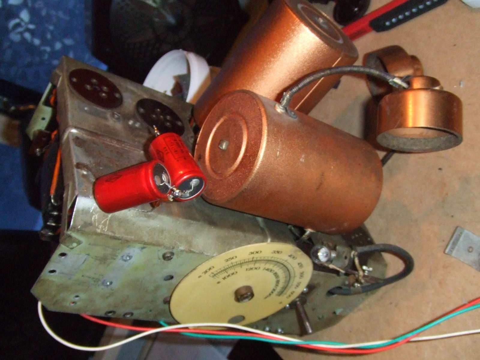

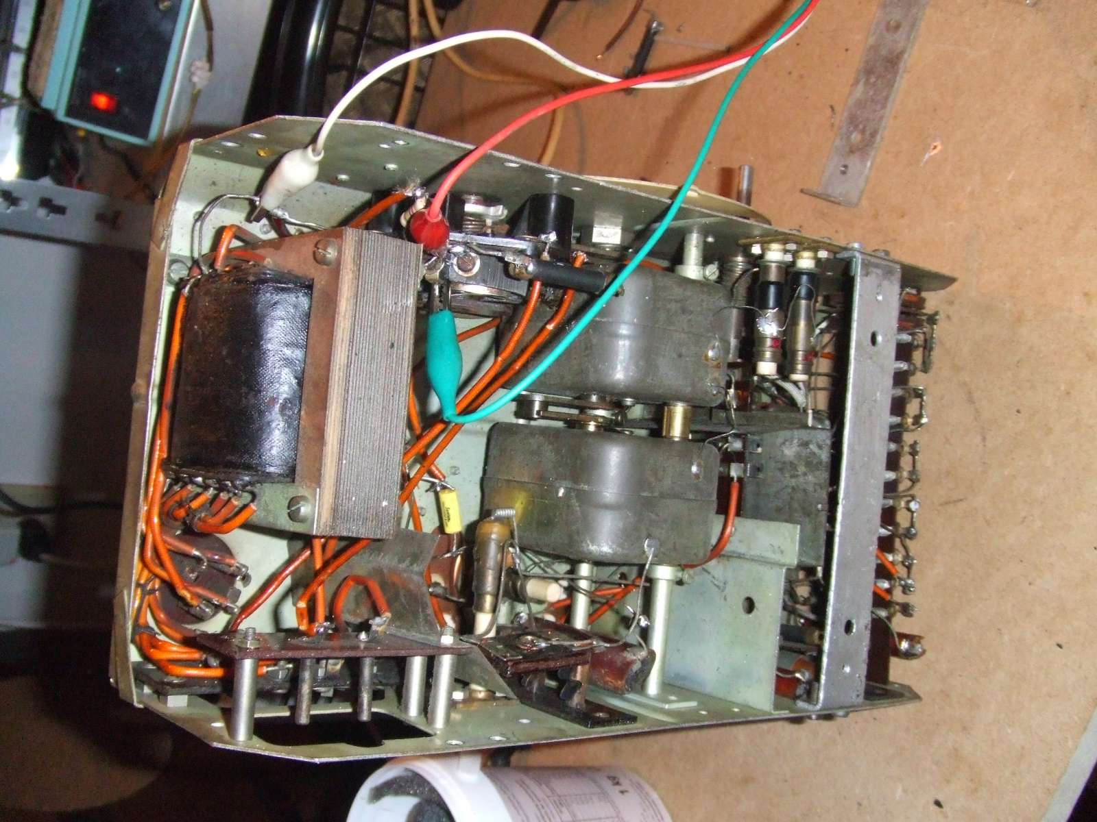

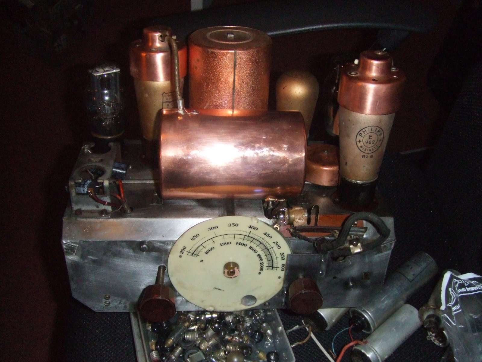

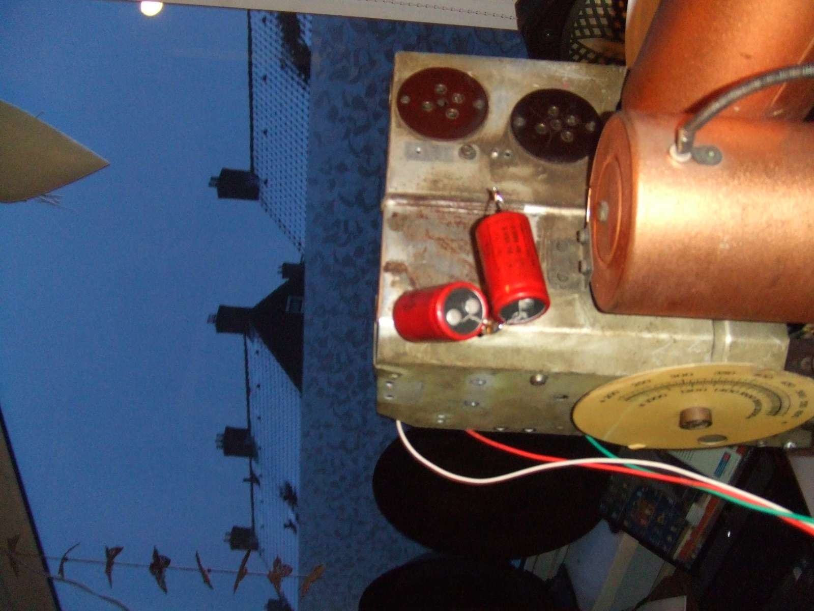

Afgelopen beurs een een 834A Chassis gekocht (Peter) voor de volume relegelaar en aan uit schakelaar.
Gisteren mijn sloop 834C gepakt en begonnen met leeg maken ervan .
Op een gegeven moment dacht ik , ik kan de bedrading en diverse componenten wel eruit halen en in het A chassis plaatsen want er was een hoop uit het A chassis gehaald .
Nu ben ik een avond en middag bezig geweest en ja hoor het toestel speelt , alleen nu op zoek naar een volumeregelaar en aan uit schakelaar ( gebruikt in mijn mooie chassis eerder hier beschreven weken terug ).
Zo met een goed en compleet voorbeeld kun je dan gemakkelijk alles terug monteren/nabouwen mijn spelende toestel heb ik erbij gezet en alle spanningen enz op papier gezet , daarna het gekochte chassis aan de variac gehangen en spanningen enz gemeten .
Gelukkig was er weinig defect dus al met al een geslaagde avond en middag .
Ik plaats even een paar foto,s .
Wel zoek ik nog 4 ELKOS maar ga er niet om bedelen dus als iemand ze heeft en wil verkopen...
Vanavond maar weer eens verder met mijn 2 gekochte 720A toestellen en mijn 730A chassis dus vervelen op het moment nee hoor
