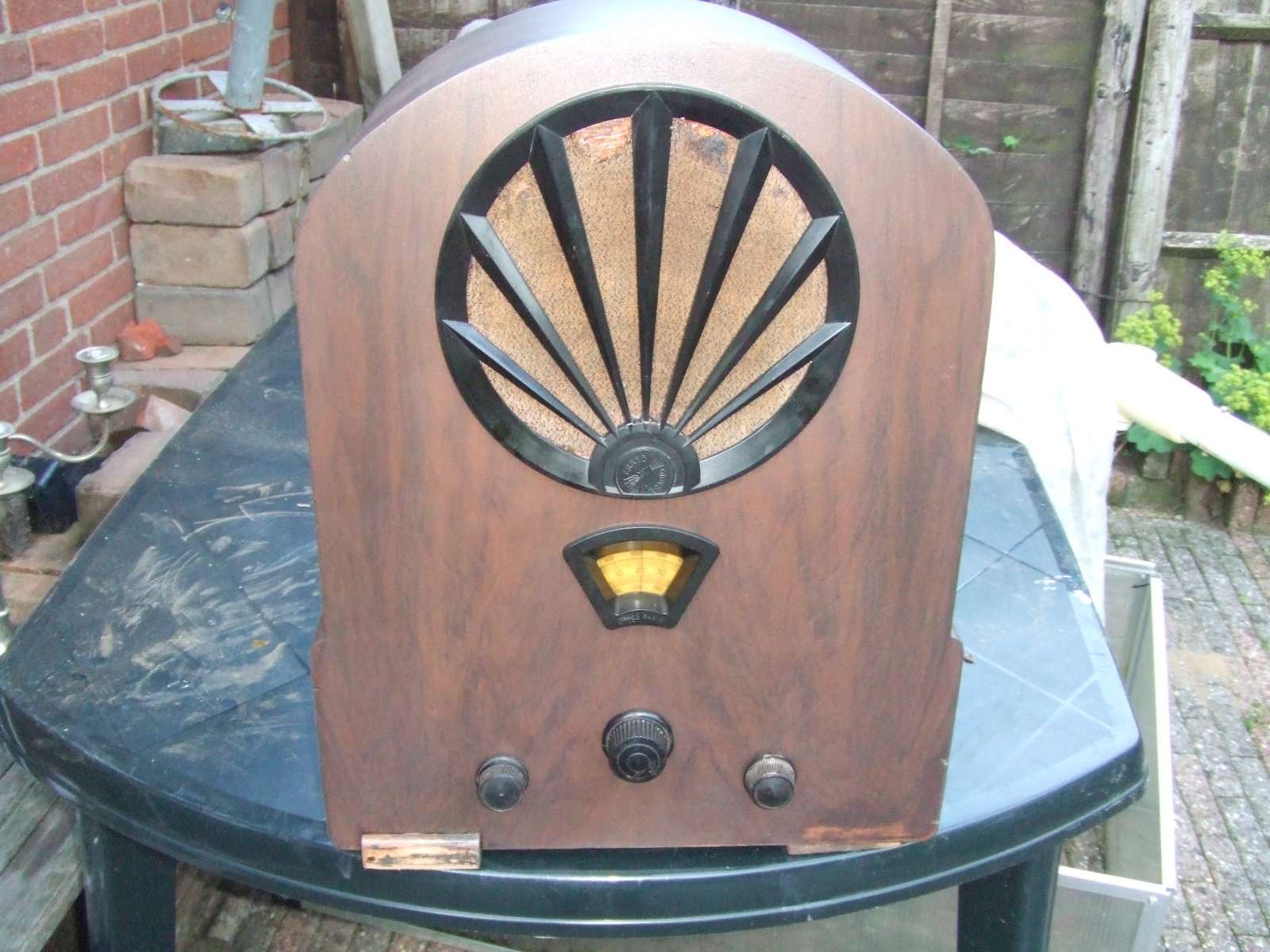

Halo Leonardo ,
Ik heb ook nog een KY126 staan ( zie MP )
Die heeft veel geleden maar doet het gelukkig weer goed .
Beide toestellen mogen weg ik ben geen ERRES mens maar en Philips mens, inruil van een andere radio ( Philips) is welkom.
Ik plaats ff een foto van de KY126 voor jou.

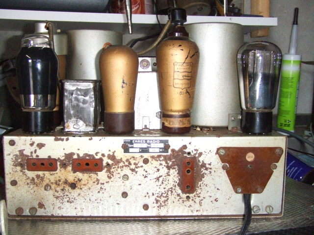

Dat is dan weer iets aparts, geen stations op de schaal...
Kan natuurlijk bij een tropen radio; echter dezelfde Erres radio die als jongen kreeg
van Indische mensen was voorzien van een schaal met stations namen.
Mogelijk zou zijn dat bij terugkeer in Nederland de schaal is vervangen door een
Hollandse met stations namen.
Ik heb die radio vanwege zijn mooie klank toen veel gebruikt om er geleende en
gekregen 78 T platen over af te spelen.o.a;
Bill Hayli, Slaven koor van Nabuco Cor Steyn.
Als deze radio opgeknapt moet worden, dan zal alles er af moeten, het chassis
opnieuw aluminium gespoten moeten worden net als het origineel ook was.
En vervolgens geheel opnieuw opgebouwd moeten worden. Een tijd rovend project.

Dit toestel is een KY218 en mij bekend. Ik heb het ooit even in bezit gehad maar het was er té erg aan toe. Voor mij was en is het een sloper.
De radio bedoeld voor de Indische markt en is 100% identiek aan de Hollandse KY149.
De schaal is niet de juiste. Er hoort er een in zónder stations-namen.
In goede staat is de radio zeer selectief met een behoorlijk geluid. De radio was overigens door de 2 korte golfbereiken zeer geschikt voor de tropen maar kon ook meegenomen worden terug naar Holland waar MG en LG belangrijk waren.
Daarnaast ook de visserijband en een grammofoon stand.
Helaas zijn de chassis-en uit de tropen vaak roestig maar een slechtere als deze ben ik nog niet tegen gekomen.

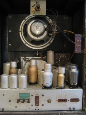

Hierbij een pic van een goede KY149/218
