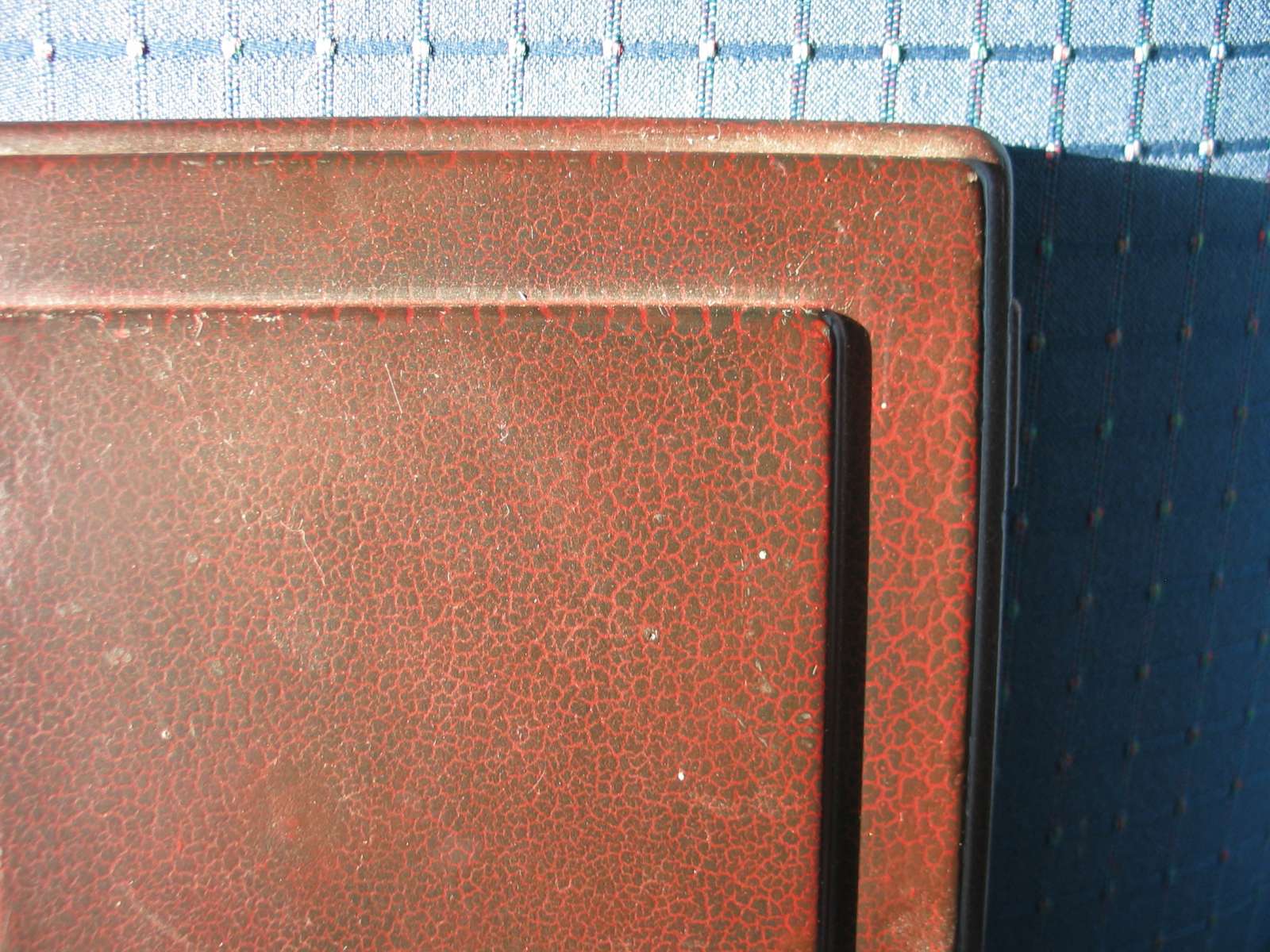

De zwarte craquelé lak wordt op een nog niet gedroogde bordeauxrode ondergrond aangebracht. Door het krimpen van de zwarte lak ontstaat het beoogde effect. Maar zoals Leonardo al schreef zal het niet meevallen om als doe het zelver het fabrieksmatige craquelé-effect van Philips te evenaren. Ook ik heb nog nooit een fatsoenlijk resultaat gezien.
Mijn eigen 2534 had de nodige sporen van 80 jaar gebruik en was niet echt mooi meer. Ik heb de metalen behuizing jaren geleden met heel sterk verdunde bordeauxrode verf behandeld en daarna bespoten met transparante zijdeglanslak uit een spuitbus.
Het resultaat is niet zoals de radio in 1930 de fabriek heeft verlaten, maar het is voor mij acceptabel.
Ik kan je aanraden om eerst op een proefstukje te gaan experimenteren voordat je de oude radio te lijf gaat met moderne spuitbussen
En mocht er tegenwoordig WEL een voor de hobbyist toepasbaar craquelé verfsysteem bestaan, dan ben ik erg geïnteresseerd!
P.s. is het plaatje met de buisbezetting op de afdekplaat van aluminium, of is het een sticker. Ik zie namelijk geen klinknageltjes op jullie foto.......Het kan ook een mooie replica zijn.
Groeten, Hans

Vandaag een spuitbus in mijn handen gedrukt gekregen waar een soort verf inzit die lijkt op de verf op deze radio alleen de kleur is zwart , morgen even testen en als dat zo is gewoon licht over spuiten met de kleur van de radio .

Waarom heb je eigenlijk het chassis zilver gespoten?? Was het er zo erg aan toe? Het is trouwens ook niet bepaald de juiste kleur.
De kast " eventjes " overspuiten kan je wel op je buik schrijven. Dat werkt zo dus niet. Het zijn 2 soorten verf waarvan 1 een soort zwarte krimplak is. Dat geeft het craquelee effect.
Er is in het verleden heel wat over geschreven (zie andere forum-archief) Ik zou zeggen: doe je huiswerk!
Zover ik weet is het niemand nog gelukt het origineel te evenaren......
Ik zou dus maar 2x nadenken voordat je er iets op gaat spuiten. Het toestel wordt er niet fraaier door laat staan dat de waarde zal stijgen.

Vandaag de 2534 een tevoor schijn gehaald .
Heel veel bedrading terug geplaatst die of weg waren of doorgeknipt en verbogen waren.
Helaas heb ik geen B443 maar een C443 erin werkt ook goed .
Verder het voedingssnoer vervangen .
Chassis schoongemaakt en zilver gespoten , afdekkap mooi zwart gespoten enz enz.
Toestel speelt goed en is erg selectief !.
Ps weet iemand waar je de verf kunt kopen want de bovendeksel is erg slecht en kaal geworden dus die wil ik even opnieuw spuiten .
Mvgr Marc en Patricia
