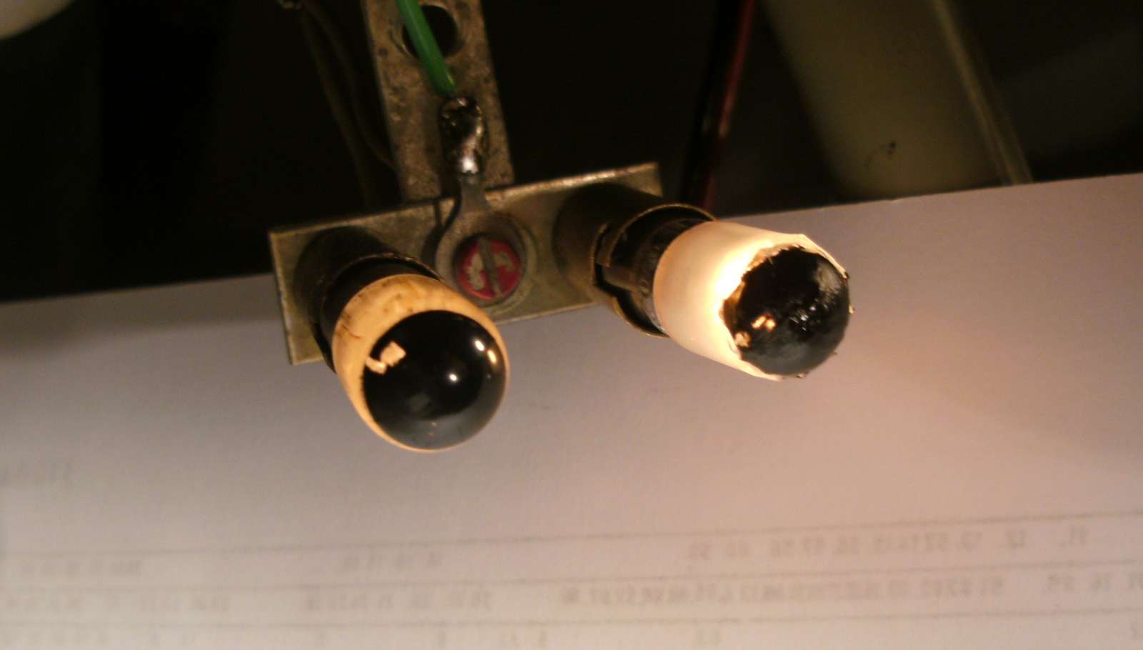

De tape blijft goed zitten, ook na wat uren branden. Alleen de zwarte verf is nog niet droog, het pikt een beetje. Maar dat ligt eerder aan de ouderdom van de verf. Ik ben nog steeds verbaasd over het effect van de tape. Precies goed. Het nieuwe lampje geeft iets meer licht, ondanks dat het vermogen minder is, maar het origineel heeft er wel wat meer uren opzitten...
Gr. Paul

Paul, prima tip, kunnen we wat mee. Is het gebruikte tape ook bestendig tegen de warmte van het lampje op langere termijn.

Mooi effect!
Schuren zal inderdaad niet goed werken, normaal wordt gematteerd glas gemaakt door het met een zuur te etsen. Niet echt iets voor thuis, maar voor de avonturier is dat misschien ook nog een tip.

In de tweede helft van de jaren 50 paste Philips in de duurdere modellen schaallampjes toe die een gematteerd uiterlijk hadden. Voordeel van dit soort lampjes is dat het uitgestraalde licht diffuus is, d.w.z. een gelijkmatiger lichtbeeld weergeeft dat de 'kale' versies. Achter een verstrooischerm komt het licht niet meer uit één punt, maar geeft een egaal beeld.
In verlichtingstechniek termen heet het zo dat de verlichtingssterkte over het verstrooischerm even groot is.
Philips plaatste in de B7X73A bijvoorbeeld de 8024N-678, een 6,3V - 320mA lampje, bestaande uit gematteerd glas met een zwart hoedje. Het zwarte hoedje zorgde ervoor dat het licht niet naar boven gestraald werd, maar opzij.
Later, begin zestiger jaren, zij deze vervangen door de 8024N-71, een soort pukkeltjes glas. Eigenlijk allemaal kleine lensjes die het licht verstrooien.
Al deze lampjes zijn met een loep te zoeken.
De huidige lampjes zijn allemaal ongematteerd.
Wat niet helpt, of onvoldoende effect heeft zijn de nieuwe lampjes schuren met fijn schuurpapier, lakken met verf, nagellak o.i.d.
Wat een zeer mooi beeld geeft is het volgende.
Scotch 3M, die van dat plakspul, heeft Magic Tape, een plakband waar op te schrijven valt (verkrijgbaar bij de boekhandel).
Dit tape rol je op het glas van het lampje. Het is iets te breed, de rest kan je wegsnijden met een scherp mesje.
Het zwarte hoedje is geschilderd met matzwarte verf no6 van Revell, je weet wel, van die plastic modelbouwdozen. Na dertig jaar nog steeds bruikbaar :smilythumb:
Op de onderstaande foto zie je het effect.
De rechter is het origineel, de linker het equivalent, een 6,3V 250mA lampje
Belangrijk is dat het hoedje geen licht door laat. Met viltstiften (permament marker) gaat dat niet zo, dan moet je meerdere lagen tekenen.
Gr. Paul
