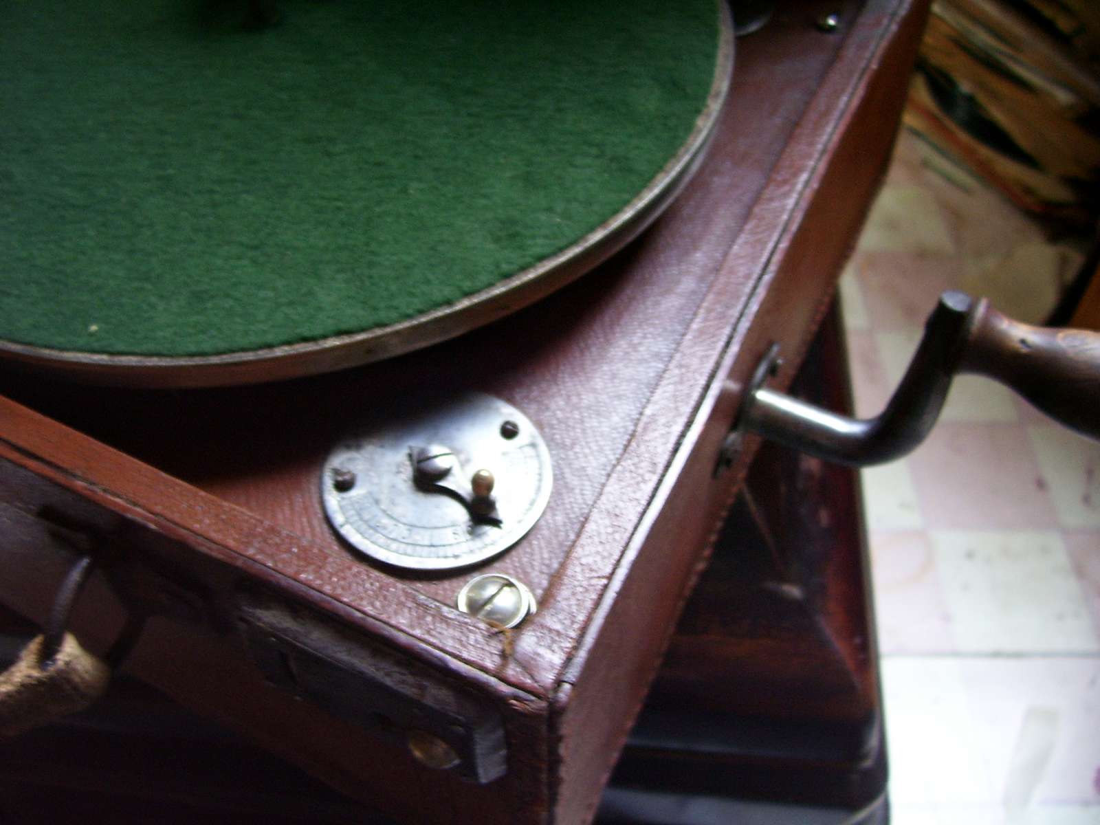

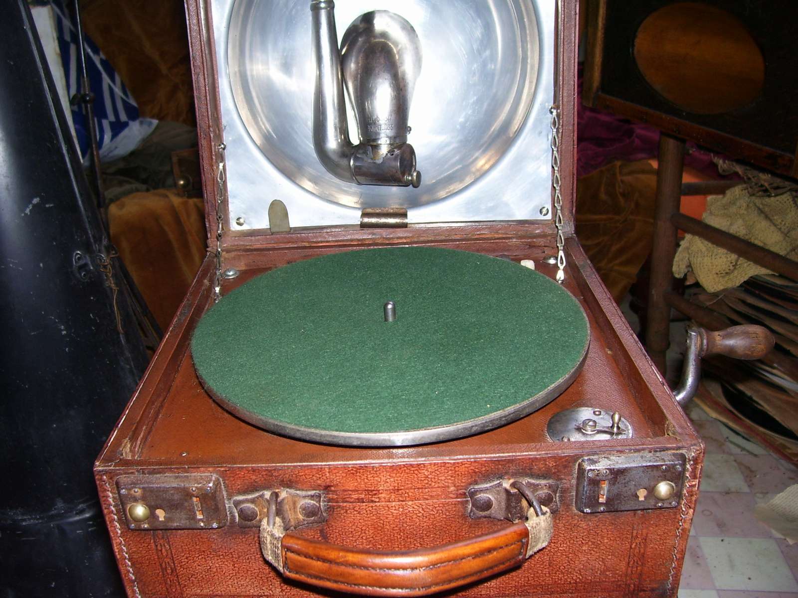

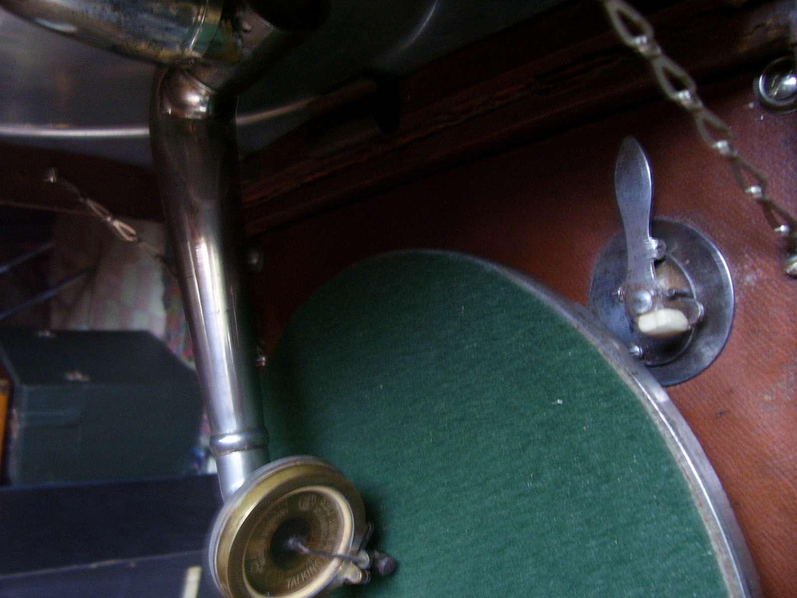

ik heb van rene r HIFIGN een leuke donatie gehad voor mijn collectie de WO1 decca dulcephone ook te zien in de post slingerkadeautje
en ben bijna gelijk aan de eerste stap van de restauratie begonnen

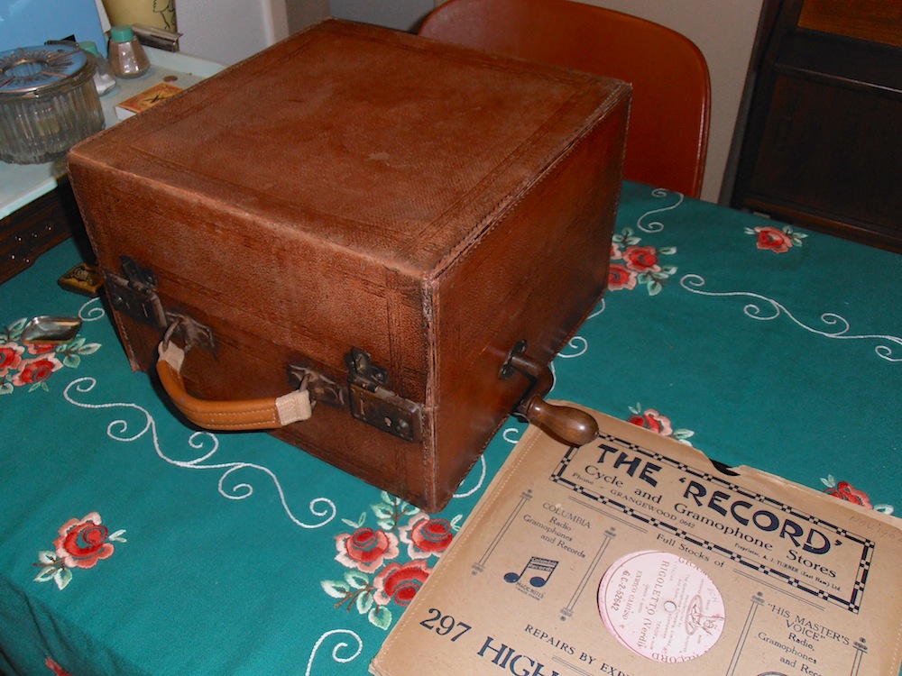

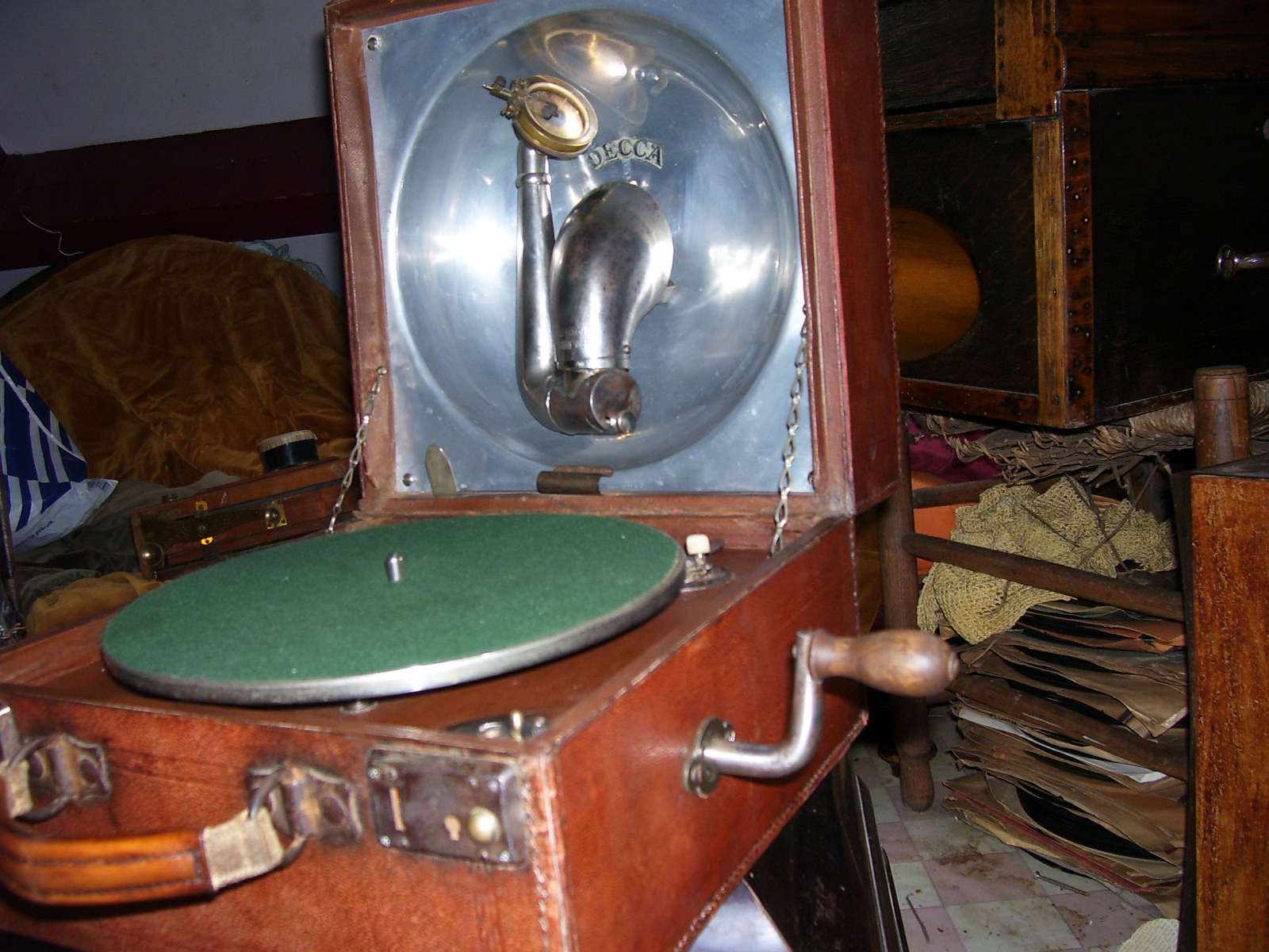

ervoor bij rene thuis

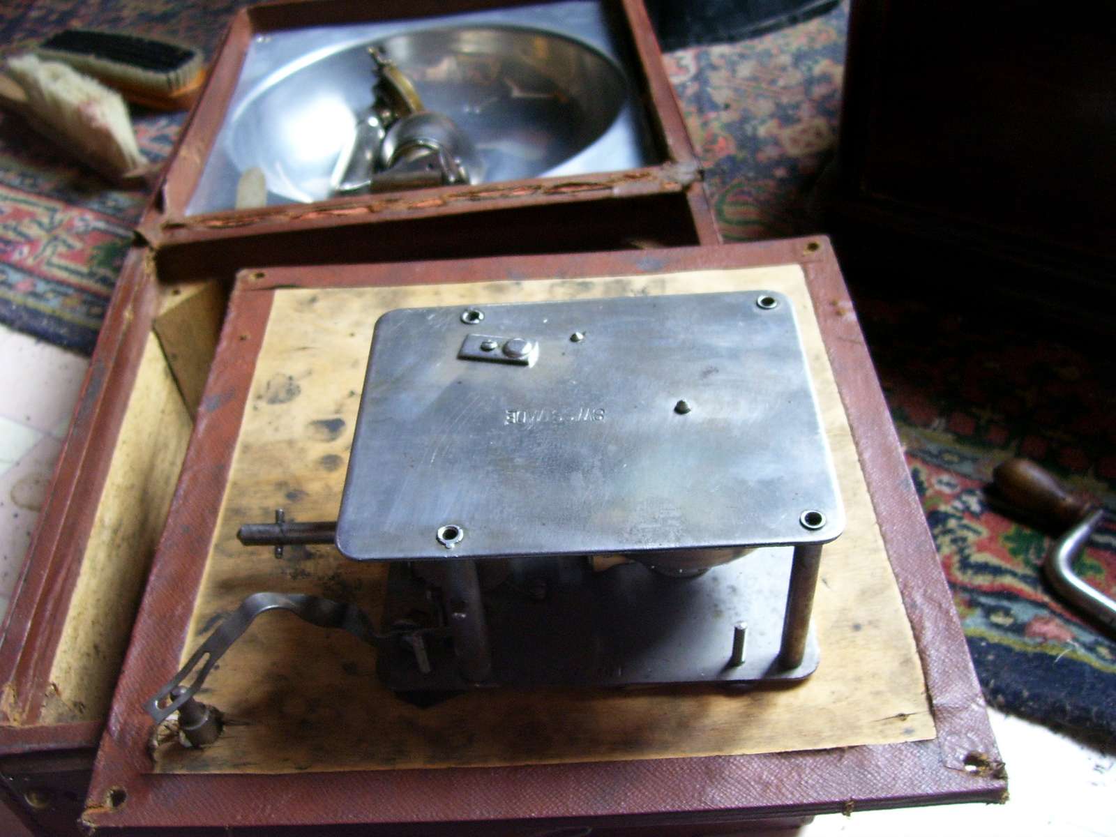

de gram maakte een rumble geluid tijdens het draaien ik weet dat de dulcephone een fabrieks foutje heeft met de veerpot dus ik vond het al een wonder dat hij speelde

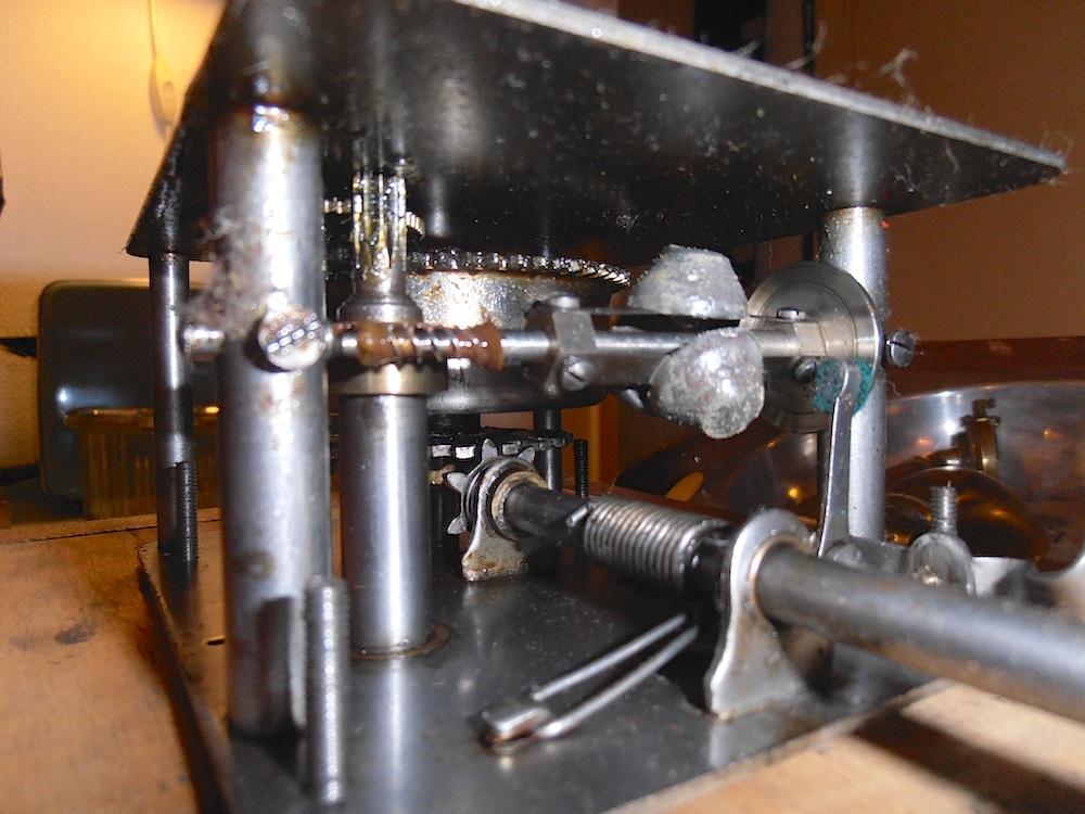

het foutje is dat de veerpot weinig of geen ondersteuning heeft en de veerpot deksel los op de veerpot zit met een beetje pech kan het hierdoor gebeuren dat de veerpot tijdens het opwinden scheef gaat zitten waardoor de tandwielen gaan wringen en het ding dus niet speeld ik hoopte dat het rumbling geluid niet het gevolg was van dit foutje maar van opgedroogd vet in de veerpot
bij het openmaken van de motor en het uitnemen van de veerpot ondekte ik een schijfje latoenkoper op de veerpot ik dacht toen gelijk oh oh!
en helaas bleek mijn angst gegrond
na het schoonmaken van de motor en de veer ging bij het opwinden de veerpot scheef ik heb toen de veerpotpen ringen vervangen voor 2 dikke metalen buisjes en 2 dikke grote diameter o ringen
toen zat de veerpot goed klem op de veerpotpen en speelde de dulcephone weer

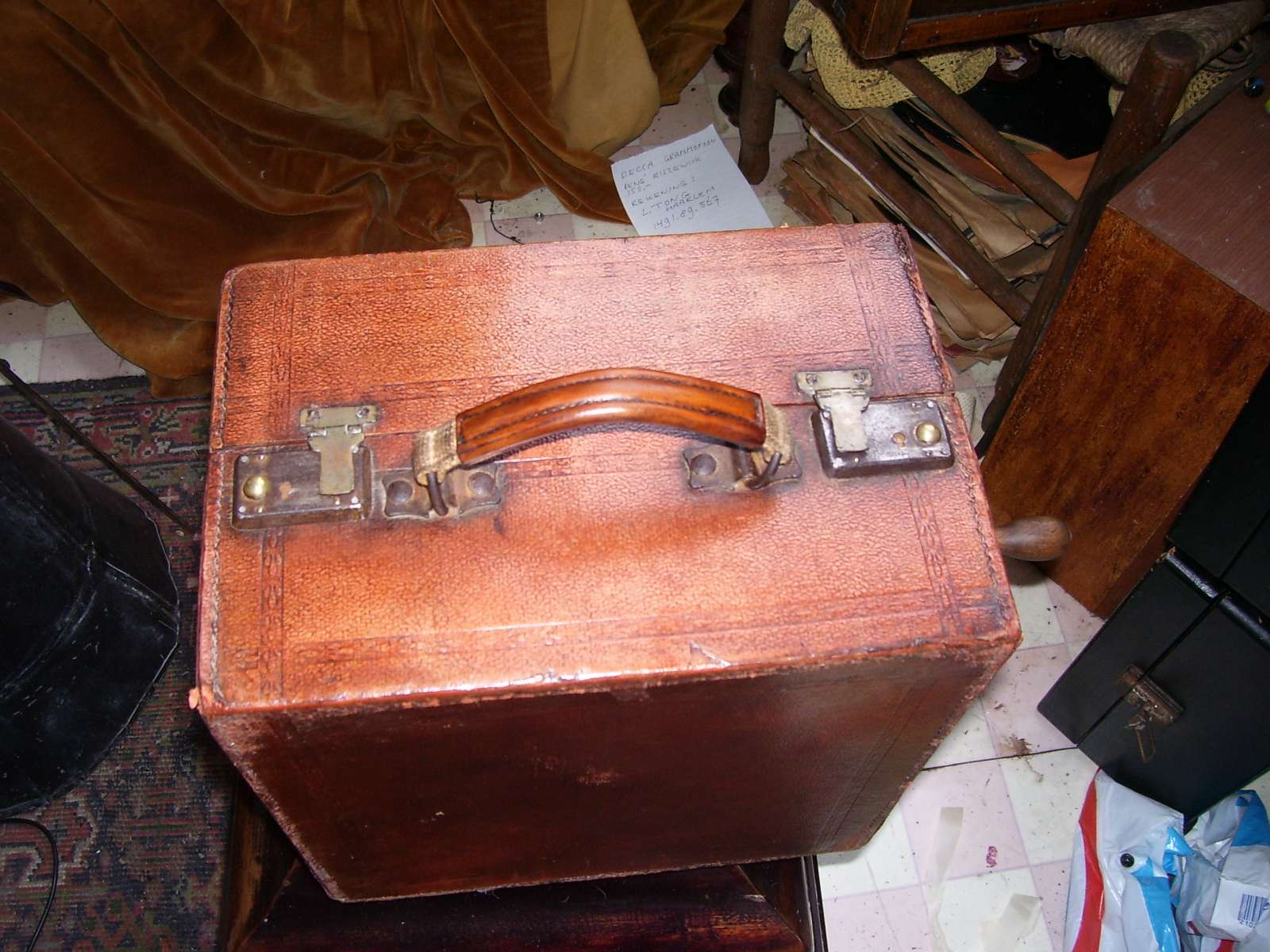

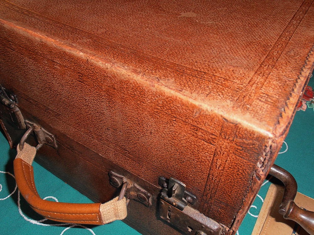

daarna heb ik de koffer een beurd gegeven en bijna alle onderdelen eraf gehaald zo als koffersluiting de rem en de snelheidsregelaar
ik heb deze een goede poetsbeurd gegeven alsmede de koffer een lik was

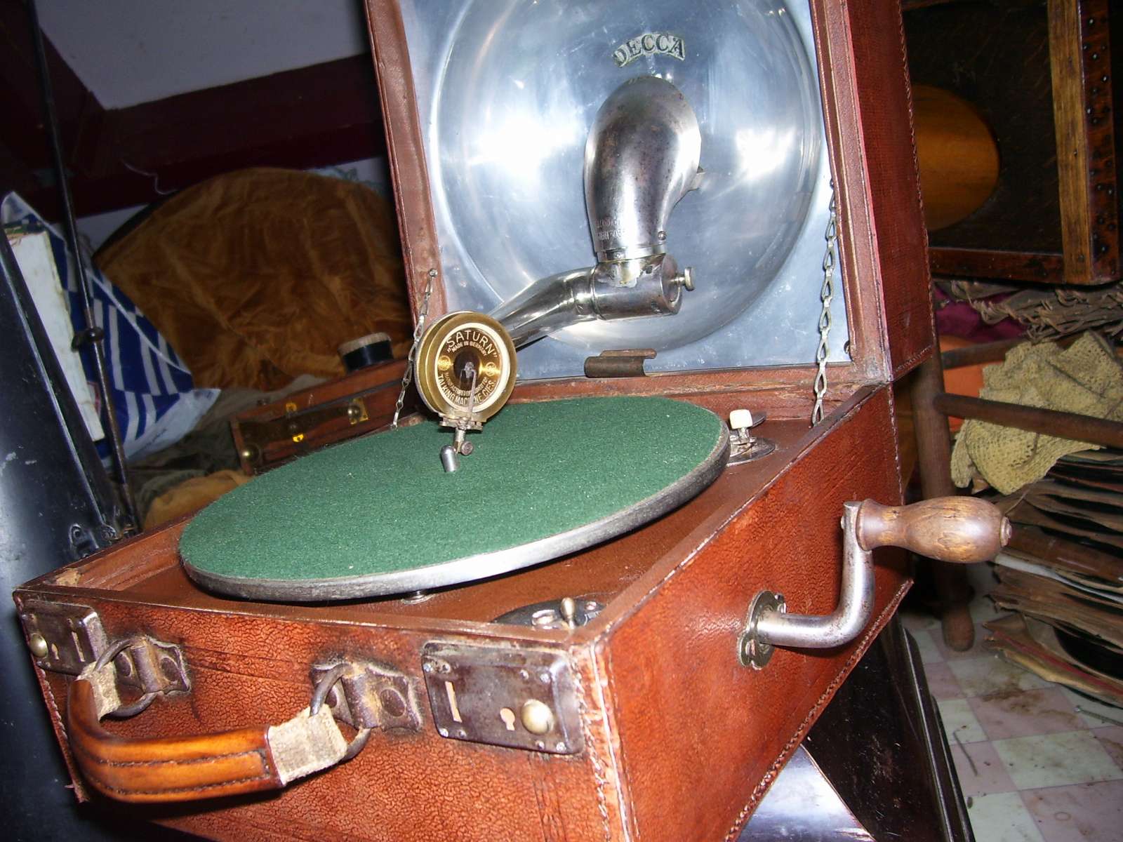

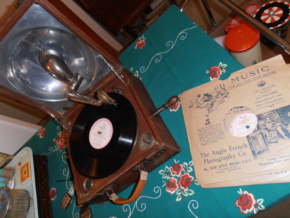

en zie hier het resultaat
erna bij mij thuis
ik ben er tijdens de reparatie ook achtergekomen dat deze gram echt gebruikt is in de eerste wereld oorlog het vet in de veerpot was van een type dat normaal gebruikt werd om grote wapens zoals kanonnen te smeren als dit vet opdroogt is het net opgedroogt houtlijm
iets wat bij militaria verzamelaars niet onbekend is omdat het ook gebruikt werd om messen dolken en zwaarden in het vet te zetten het schoonmaken is echter vrij makelijk je kan het letterlijk van het metaal af pellen door met een scherp mesje een krul te snijden de rest kan met de hand

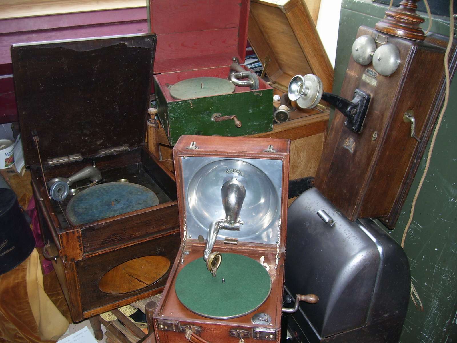

als laatste alle 3 eerste wereld oorlog gramofoons bijelkaar
