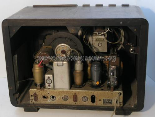

16 okt 2012 22:22 #22838
Beantwoord door Cees in topic Welke radio is dit?
Lijkt mij dat de 3e foto het meest gelijkt.
Het merk moet in ieder geval wel kloppen.

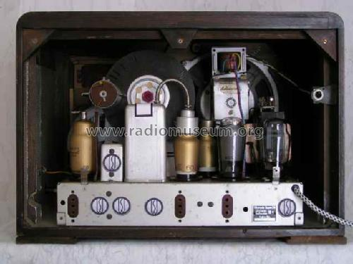

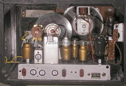

16 okt 2012 06:17 - 16 okt 2012 06:34 #22785
door Verdicom
Beantwoord door Verdicom in topic Welke radio is dit?
De Olympia 64WK zou heel goed kunnen.
Maar de Olympia 54 en 65 komen ook wel in aanmerking, denk ik
Mogelijk zijn de buizen hier er weer lukraak ingepropt.
Zo niet dan toch de 65. Al ontbreken dan de AD1`en AZ1.
Het enige waar ik nog mee blijf zitten is de plaats van de ronde schijf tov de luidspreker.
Dat geldt voor alle drie genoemde typen.
Die zit bij André meer naar links.
Dat het om een Sachsenwerk gaat is duidelijk :thumbsup:
Ik was daar niet zo snel opgekomen.
Maar een leuk 'tussendoortje' is het wel
Groet,
Han
EDIT
Ik de foto's van rm.org geplukt en ze hier als bijlage gezet.
Vergelijk ze maar
Wat vinden jullie

15 okt 2012 21:54 - 15 okt 2012 21:59 #22772
door leonardo
Beantwoord door leonardo in topic Welke radio is dit?
Dit is een Duitse Sachsenwerk radio waarschijnlijk de 64WK
Op die glazen ronde schijf staan alle zendernamen die door een soort vergrootglas worden geprojecteerd naar een klein venstertje aan de voorzijde. Dit heet dan de 'kinoschaal' ofwel de 'bioscoopschaal'
De witte letters waren de middengolf stations, de rode de langegolf.
Sachsenwerk heeft daar in de 2e helft van de jaren 30 veel sucses mee gehad.
Op de foto de Sachsenwerk Olympia super sechs 6.
groeten: Leonardo
groeten: Leonardo
