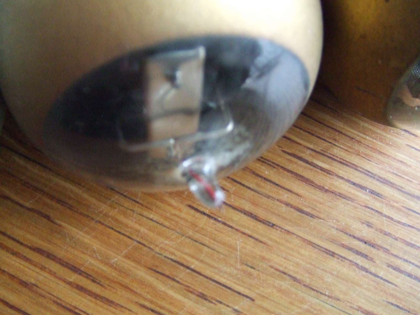

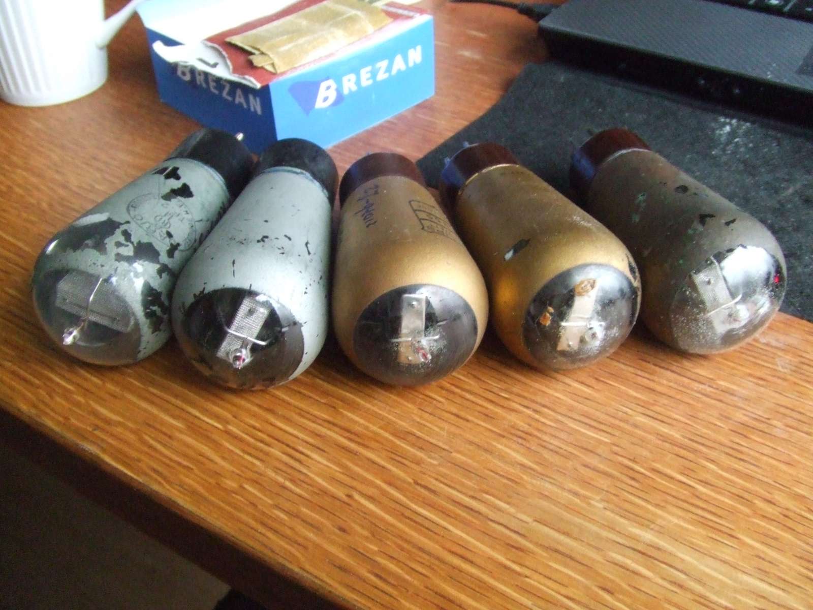

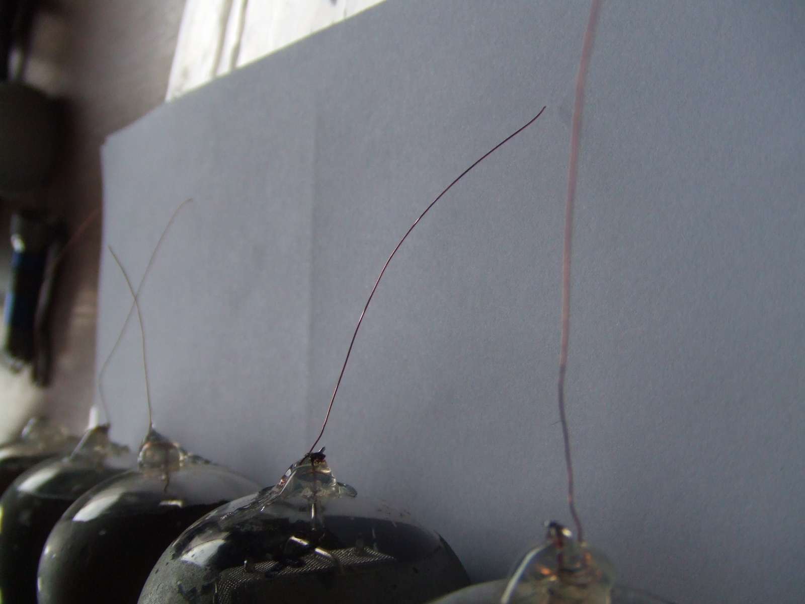

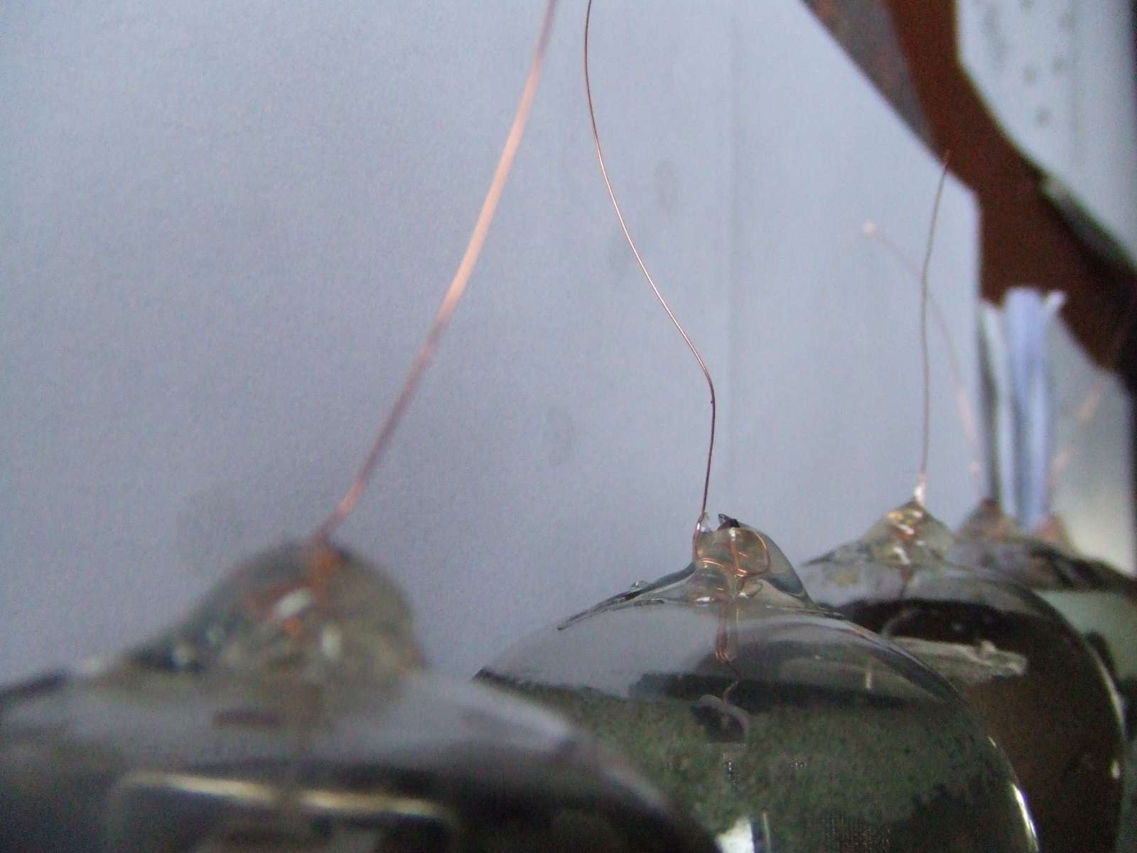

Vandaag maar eens alle buizen gepakt en gerepareerd , alle buizen hadden geen topaansluiting meer en zijn afgebroken in het glastopje .
Vanmiddag maar een rustig gaan zitten en schuren en schuren , daarna de koperen draden iets omgebogen en schoongemaakt , voorzien van een beetje TIN en daarna draden aangesoldeerd .
Daarna de draden aan de buizen vast gelijmd en nu op zoek naar ongeveer 10 buistopkappen wie er een paar heeft graag !!!
Mogen ook defecte buizen zijn als de toppen er maar aanzitten .
Ik plaats even een paar foto,s van de KLUS !
Mvgr Marc en Patricia
En na REPARATIE ......................
