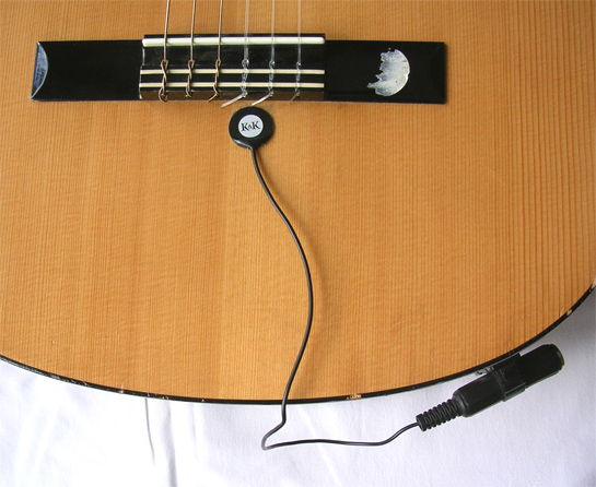

zoals het hierboven de trillingen van de gitaar kast oppakt en niet direct de snaaren piezo's werken niet op directe lucht trillingen dus als telefoon zou het waardeloos zijn het zijn zogenaamde solid body pickups ze zijn totaal niet microfonish je kan een opname maken van een wasrol en ter gelijkertijd heavy metal keihard aanzetten als je daarna de opname beluisterd hoor je alleen de wasrol

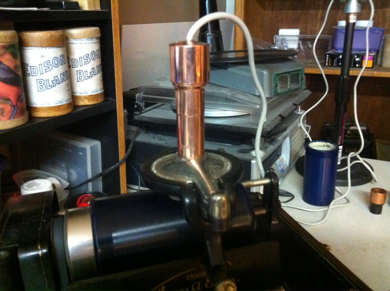

Toch nog even een vraag: Bedoel je dat het kristal mechaniesch rechtstreeks aan de naald
is gekoppeld? Zodanig dat de trillingen rechtstreeks of direct van af de rol worden
overgebracht op het kristal?
Een oud kristal Pic Up element werkt dan ook volgens het zelfde principe, het verschil
is dat een kristal element laterale groeven aftast.
Wat die vriend van jou heeft gedaan, zou je ook van een kristal oor telefoontje kunnen
maken. Open maken en je kunt het midden van het membraan mechanisch verbinden met de
naald. Het geeft dan een vrij grote signaal afgifte, geschikt om te verbinden met de
Pic Up ingang van een oude radio.
Een leuk knutsel karweitje voor de doe het zelfer.
Het is ook op een slinger grammofoon te maken.
Membraan uit de weergever halen en het midden van het membraan van de oortelefoon
aan het midden van de weergever bevestigen.
Dit was één van mijn jeugd expiriementen. En het werkte óók nog.

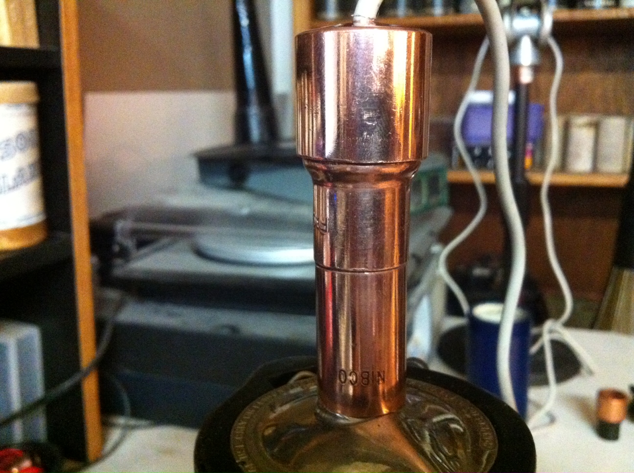

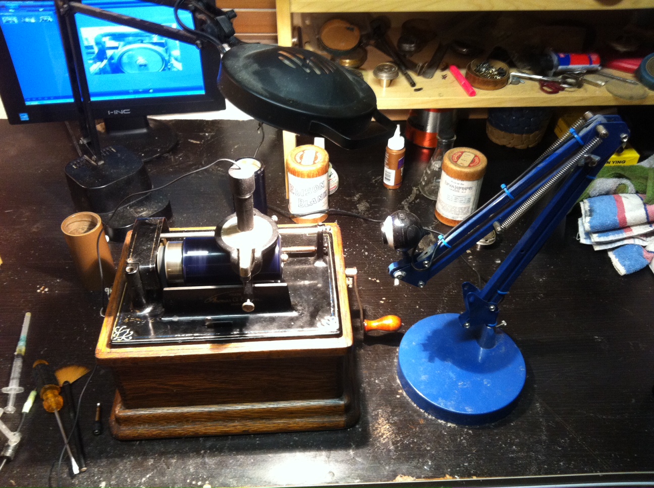

ik ben al een tijd bevriend met benjamin canaday in california hij heeft op youtube een kanaal genaamd the victrola guy en ben heeft iets uitgevonden voor het opnemen van wasrollen direct van een edison fonograaf
het ding heeft een piezoelectric cristal waarmee het alleen de trillingen van het weergeverhuis waarneemd en zodoende niet de irritante membraam resonantie oppakt soals een microfoon dat zou doen (deze piezo's worden ook gebruikt voor de versterking van b-v. een viool)
de mp3 opnames met de canaphonic archivette (want zo heet het ding)zijn zeer goed en absoluut bruikbaar voor mijn archief
als je het hoord zou je niet zeggen dat het om een acoustische weergave gaat
als je een cylinder fonograaf hebt moet je hem haast wel kopen al is het alleen maar om de cylinders over zo'n warme jaren 50 versterker te spelen geloof me je zult verbaast staan
