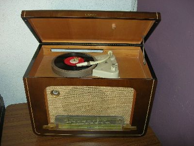

Mooi apparaat :thumbsup: , wat voor een merk/type draaitafel zit er in ?
Zelf heb ik al jaren een ERRES KY 5265 uit 1952 met een Philips draaitafel.
groet Peter
groet Peter

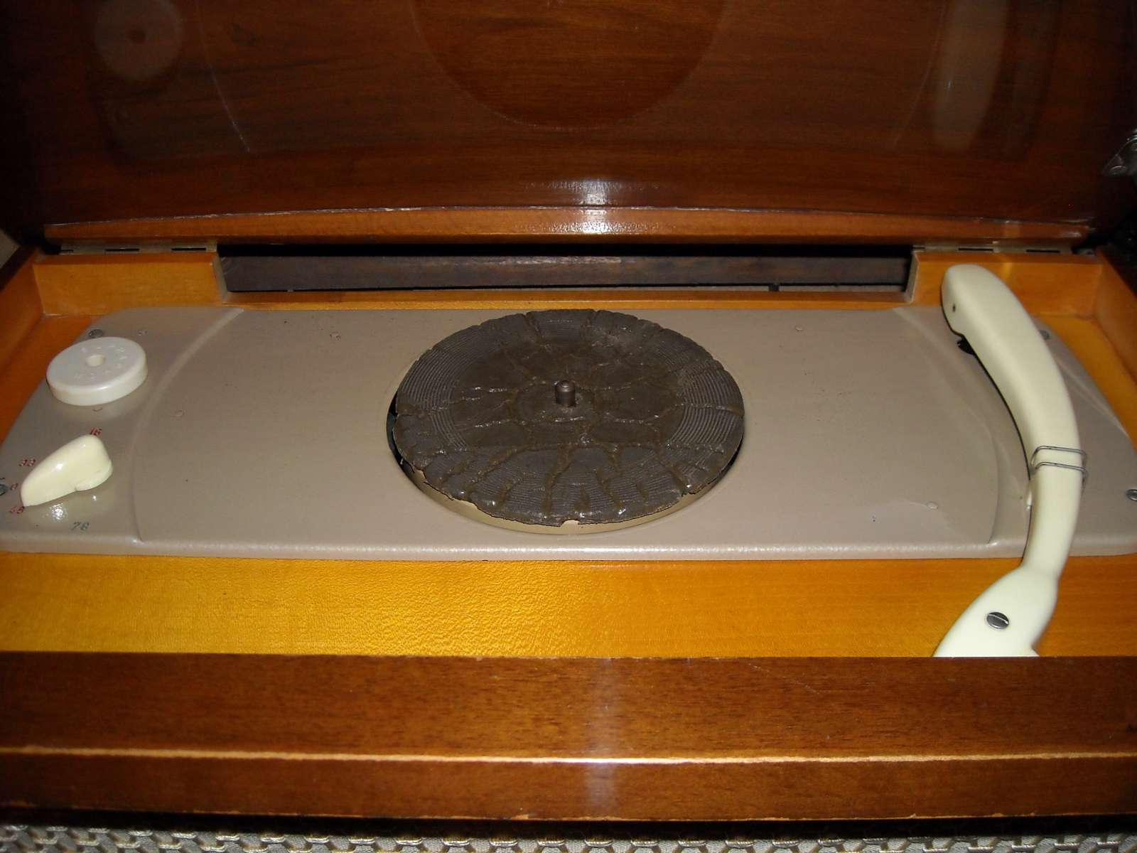

Heren van het goede leven,
Een van mijn laatste aanwinsten is deze Erres Ky 595PS die ik van Klaas Postma overgenomen heb.
Hij speelt niet zei ie erbij.
Eigenlijk ben ik met mijn Wega 301 bezig maar moest toch even kijken waarom ie niet speelde.
Dat was nog een "hele klus" ,de zekering was heel maar maakte slecht kontakt.
Daar had ik muziek,geen fm maar wel lg en mg.Door er een andere ecc85 in te zetten was de fm er ook weer.Dat ging makkelijk.
De platenspeler draaide niet en de arm ging zwaar.De hele boel gedemonteerd,schoongemaakt en het riempje er weer omgelegd en viola alles draait soepel en speelt goed.
De kast is nog in redelijk goede staat en na een poetsbeurt glimt ie je tegemoet.
Er is één maar en dat is dat de rubber mat op de platenspeler is uitgedroogd.
Weten jullie waar ik een andere kan bemachtigen?
Tzt ga ik de weerstanden en condensatoren nalopen maar nu speelt onder toezicht bij ons in de huiskamer.
Gr. Bart
