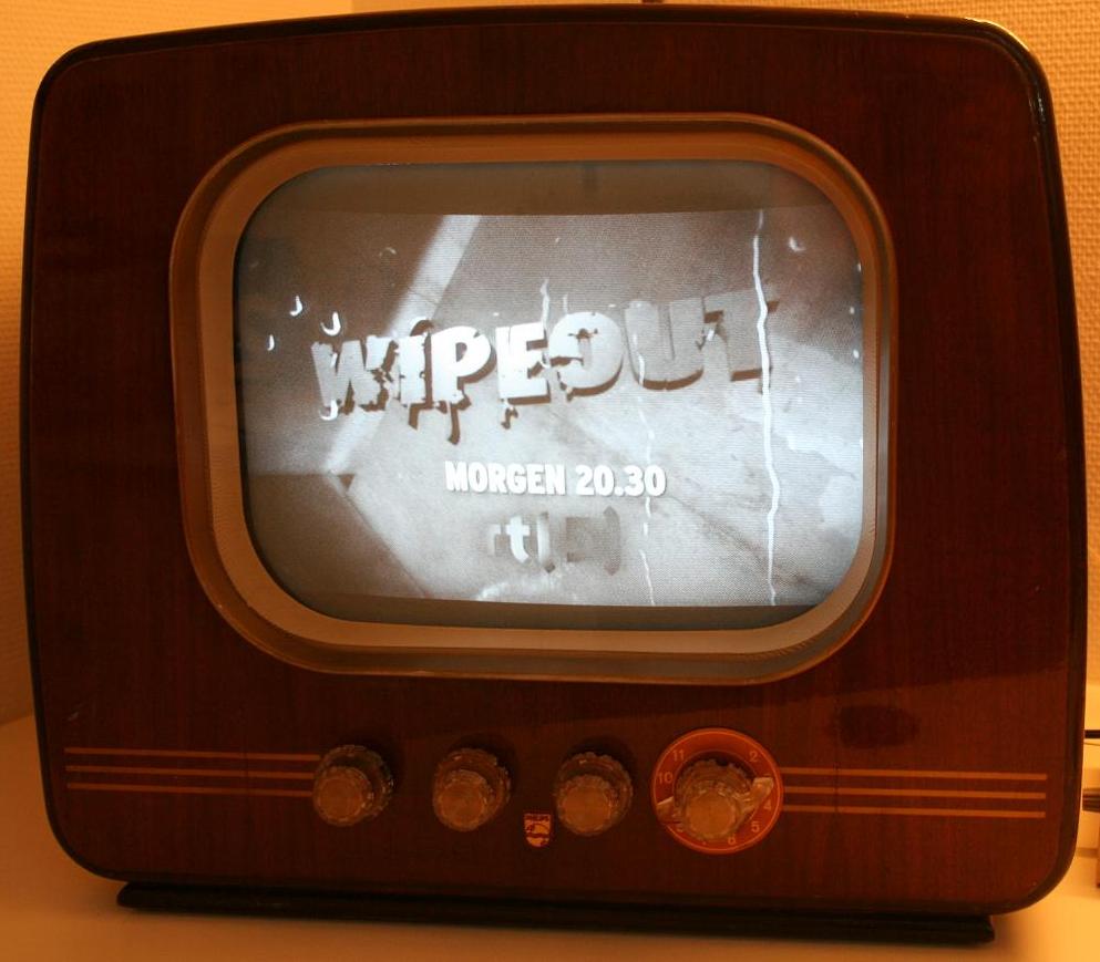

Steek niet na 50 jaar zomaar een stekker in het stopcontact!

Simpel een R dus, om de elco's te formeren.
Deze info staat in de Philips Doc.
Ook nieuwe lang bewaarde elco's moet je eerst op deze
manier formeren, alvorens je ze gaat gebruiken in de schakeling.
Verder heb je niets nodig dan een R.

Beantwoord door Laurens in topic Steek niet na 50 jaar zomaar een stekker in het stopcontact!
Goed bedoeld, maar ook incompleet. Opstarten met een variac biedt geen enkele veiligheid voor gelijkrichter en elco. Als de elco zo lek is dat ie kan ontploffen, zal dat ook op 100v een risico blijven.
De methode van Nico is correct, als het puur om de elco gaat is het ook prima om 'm met een 100k-200k weerstand in serie aan te sluiten op de gelijkrichter, met de rest van de schakeling afgekoppeld.

Beantwoord door peter1952 in topic Steek niet na 50 jaar zomaar een stekker in het stopcontact!
Tja, goed bedoeld allemaal, maar het verhaal van René is in feite wel oud nieuws.
Ik dacht dat er aan het opstarten van een oude radio e.d. wel genoeg aandacht is besteed.

Beantwoord door Rene Daemen in topic Steek niet na 50 jaar zomaar een stekker in het stopcontact!
Het is natuurlijk link in een vochtige ruimte te werken,
zeker aan een stalen bureau helemaal link
leg op je werk tafel ook een rubberen mat of deurmat werkt veilig en de schroefje vallen in
de honing raat vakjes
als je aan tv's werkt houd kleine kinderen uit de buurt doe de deur dicht van de werkkamer
en hang desnoods een rode waarschuwings lamp boven de deur van niet betreden
en je hebt mazzel dat de tx 1422 niet in de fik is gegaan of een elko is ontploft e. de lijntrafo heeft gesloopt waarschijnlijk wel drooggestaan en niet in de regen
als je aan een tv zit te werken zorg dat je voeding goed is elko's formeren of vervangen
en meteen de booster condensator andere fouten komen te voorschijn bij de test
beeldfouten.en natuurlijk de buizen vervangen in de HSP kooi
kijk altijd uit met tv's .Als je geen kijk heb op de oude tv's laat dan een kenner naar kijken
en restaureren
Als je een apparaat wilt testen kijk eerst naar de toestand van het apparaat
gesluiting in bedrading geen vergane draden netsnoer desnoods even een nieuwe eraan
een nostalgisch uitziend snaar kan altijd nog
geen brandplekken en de ratel condensator doorknippen
en rustig op de variac met stapjes op regelen dus meter eraan en in stappen van 1/2u op draaien zo kan de elko formeren.
Met de versterker van het filmpje kan de ratel condensator zijn gesneuveld en misschien ook de elko een relais zit er niet in.
Mvg René Daemen

Beantwoord door Cees in topic Steek niet na 50 jaar zomaar een stekker in het stopcontact!
En een vochtig schuurtje lijkt mij ook geen veilige plaats om aan een TV te werken.
En zeker niet als daar mogelijkerwijs kinderen bij in de buurt kunnen komen.
