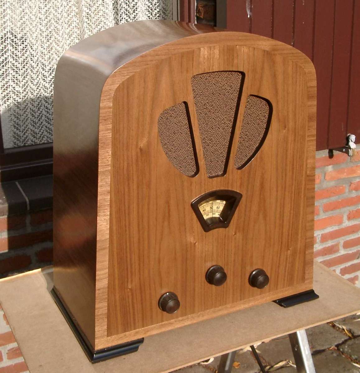

De kast van de Siera S5S heb ik zelf gefineerd.Het notelaarfineer moest symmetrisch aangebracht worden.Daarvoor kocht ik 4 repels fineer gesneden uit dezelfde plank.
Enkele foto's van het aanbrengen van het fineer zeggen meer denk ik dan woorden.
Vriendelijke groeten, Armand

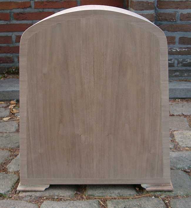

Symmetrisch aanbrengen van het fineer op de zijkanten en de voorkant.

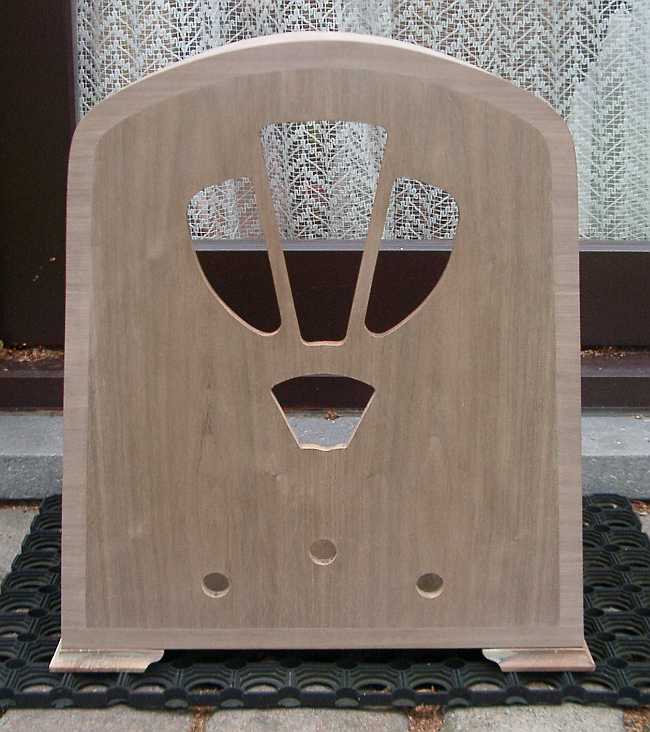

Na het uitsnijden en gelijk schuren van de openingen voor luidspreker,schaalvenster en knoppen.

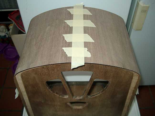

Na het aanbrengen van een verdunde laag polyurethaanvernis gevolgd door een poriënvuller.Na het slissen werden nog 4 lagen vernis aangebracht en werden de voetsteunen zwart geschilderd.

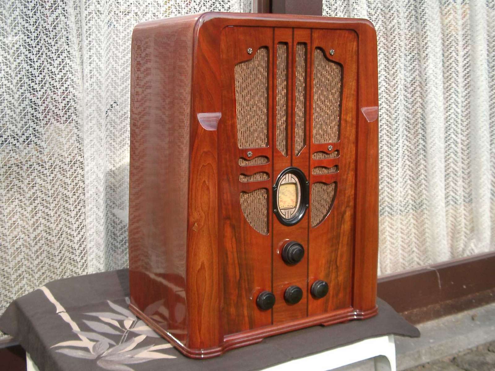

Sommige radio's hadden oorspronkelijk een zijdeglans afwerklaag,andere een hoogglans laag.
Als de laklaag erg verweerd is,kun je meestal onder een ornament,luidsprekerrooster of i.d. nog wel zien hoe de laag er heeft uitgezien.

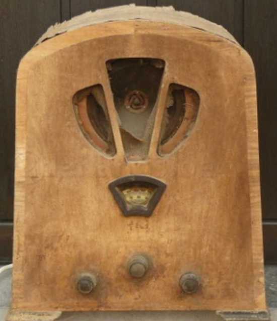

Bijvoorbeeld bij deze Siera S5S kon ik onder het ornament van het schaalvenster zien dat de laag een zijdeglans had.De kast was een echt wrak en moest ik opnieuw fineren.De afwerklaag heeft een zijdeglans.
Bij deze Engelse Philco kon ik onder de knoppen en rond het schaalvenster zien dat de afwerklaag een hoogglanslak had.
