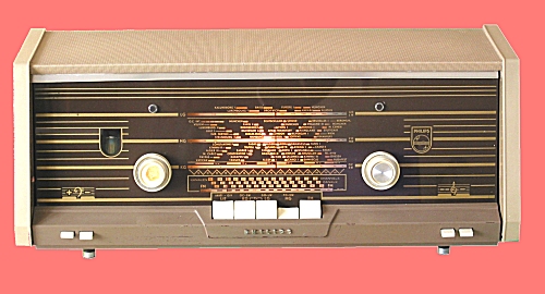

het lijkt mij dat ik gezien de afstand graag in ga op je aanbod.
Zelf ben ik ook nog wel druk tot september.
over de radio. Het is het model van de foto. Er is nog wel wat geluid, maar zwak en zacht.
laten we in september weer eens mailen.
bedankt voor de reacties,
Martin

Nog even Martin. Het is een eenvoudig planomodel uit 1961. Als de radio helemaal niets meer doet, ook geen schaalverlichting zal het eerder in het voedings gedeelte liggen of een zekeringetje. Als er nog wel enig geluid in zit, b.v. geen radio ontvangst meer en wel pickup. Dan is de eindtrap nog goed.
Het type radio komt uit een periode dat er door Philips al gebruik werd gemaakt van mosterd condensatoren en die zijn bijna altijd nog in orde.
Gr. Henk
Gr. Henk

Beste Hkruis,
ik heb gekeken voor een type aanduiding, maar daar waren ze toen niet zo scheutig mee.
Waar zou ik dat kunnen vinden?
op marktplaats vond ik een foto van een naar zeggen: Philips Buizenradio B4X12A/54.
het zal jou meer zeggen dan mij.
voor zover
Martin
