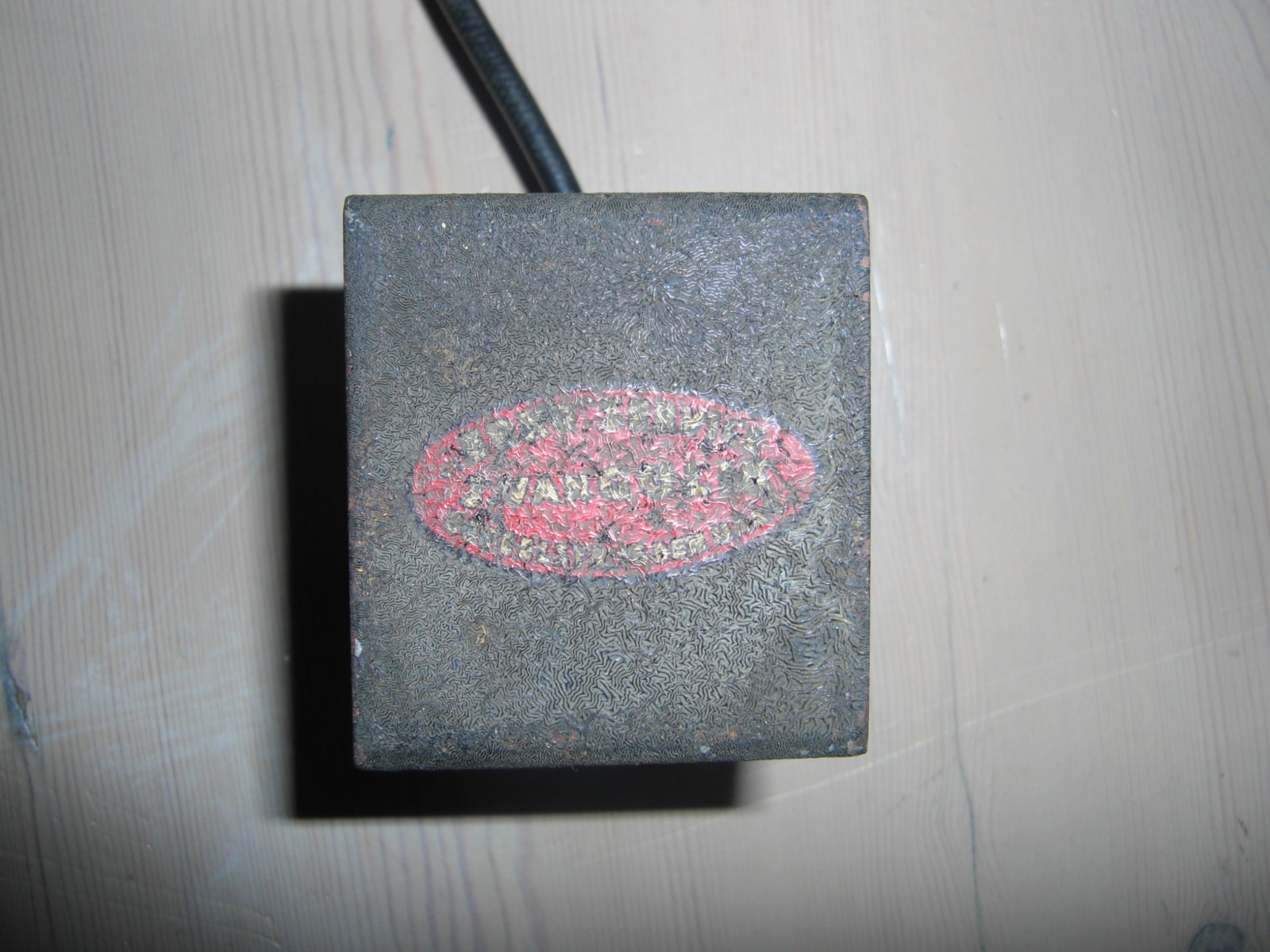

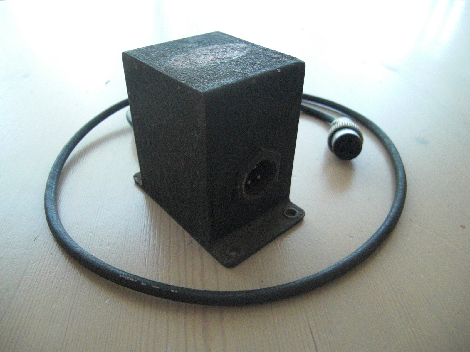

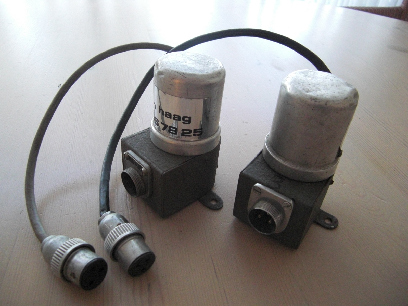

Dit zijn ingang-impedantie-aaanpassingen voor (wat zwaardere) versterkers zodat je b.v. een bandrecorder op een microfooningang kon aansluiten of omgekeerd.

Kennelijk attributen van een geluidsinstallatie. De bovenste ronde transformatoren zijn vermoedelijk lijntrafo's, om een microfoon met een lage impedantie aan te passen op een (hoogohmige) ingang van een buizenversterker. Het vierkante doosje met de sticker erop zou ook zoiets kunnen zijn.

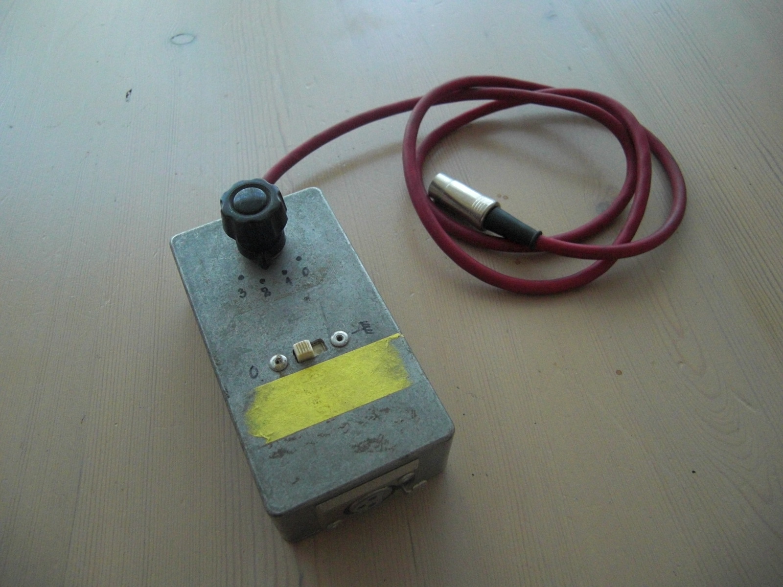

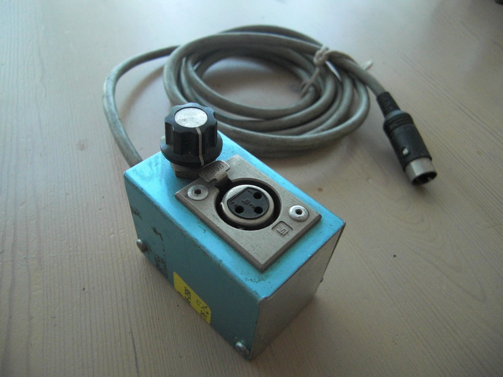

De laatste twee foto's zijn zelfbouwprojectjes, waarvan alleen wat gezegd kan worden als je weet wat er in zit.
