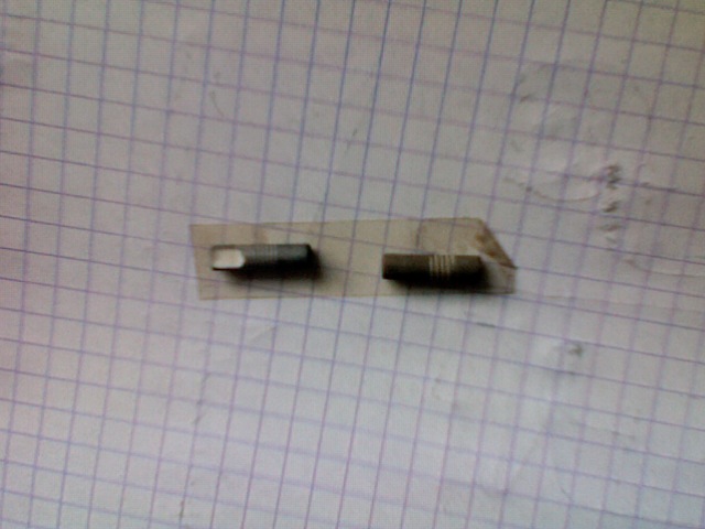

Dit is een foto van een koolweerstand: de drager, een porseleinen buisje is te zien in het witte afgebroken stukje. De buitenlaag is koolstof waarin een spiraalvormig baantje wordt gesneden tbv de juiste waarde. Hierna worden de aansluitingen op beide randen geperst en wordt de weerstand gelakt en gecodeerd. De foto is helaas retro kwaliteit.
