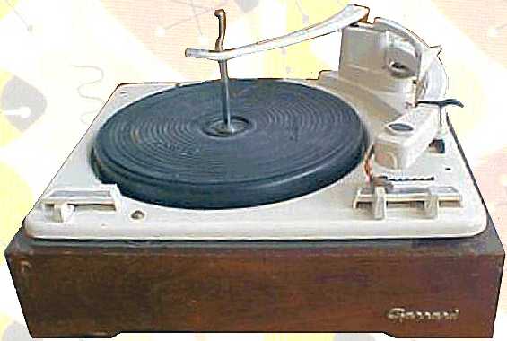

Alvast bedankt beide Rene's, ik wil straks de platenspeler aansluiten op een Philips B6X04A of een Erres RA746. Philips heb ik al geheel gereviseerd, maar klinkt nog niet lekker, te veel Basdreun, wellicht nog een correctie in het tooregel circuitjes of terugkoppeling aanbrengen. De Erres is bijna klaar. Heb gisteren in Emmen de laatse onderdelen aangeschaft. welke het lekkertse klint ga ik zelf gebruiken.
De Garrard draait goed, alleen moet nog voorzien worrden van een element. Ik zal jullie adviezen hierbij terharte nemen. De koffer heb ik alvast van alle vinl ontdaan. De onderkant ga ik hergebruiken na een opknap- en lakbeurt. De bedrading moet ook vervangen worden, heeft kennelijk een muis in huisgehouden.
Ik maak regelmatig een foto en zal later de fotos hier op het forum plaatsen.
gr. henk
gr. henk

Hoi Henk.
Daar geen van de elementspecialisten een reactie geeft doe ik het maar.
Jouw platenspeler is een wisselaar en daarom is een degelijk kristal element wel op
zijn plaats in de headshell.
Garrard in Nederland werden indertijd veel geleverd met een Ronette element.
Het beste type daarvoor is een DC284 met prima weergave. Het is een kristal element
van het type turn-over. Aan beide kanten zit dus een naald, groen voor 78 toeren,
rood voor vinylplaten. Beide kwamen in de jaren vijftig nu eenmaal veel voor.
Je kan er altijd een beter element in zetten, maar dat is in dit geval de platenspeler
niet echt waard. De arm is er al gauw te zwaar voor (en niet te vergelijken met die van
de Garrard 4HF).
Maar de Ronette DC284 is werkelijk een prima element hoor. Niets mis mee en erg degelijk.
Dit element is voorzien met opkliknaalden. Een vroeger type is met naalden die je er op
moet schroeven (TO284), maar die naalden zijn lastiger verkrijgbaar geworden. Bovendien
is de prestatie iets minder. De opkliknaalden zijn nog volop verkrijgbaar en in
verschillende kwaliteiten, zoals saffier en diamant, respectievelijk SA100 en DI100.
Ook het element zelf is nog makkelijk te vinden.
Als anderen een andere mening zijn toegedaan, moeten ze dat maar vermelden.

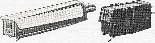

Heb je een versterker met een correctie-ingang (RIAA) dan is een kristalelement niet
geschikt en kan je op zoek naar een keramisch element. Philips maakte keramische elementen
geschikt voor andere headshells (retma). Zoals de GP390, alleen geschikt voor vinyl.
Hierbij een plaatje daarvan, de linker is specifiek voor Philips platenspelers (GP380),
de rechter is de retma uitvoering GP390. Keramisch dus, maar wel voor de correctie ingang,
net als bij een MD element. De output is 10mV.
Een MD element is wat overdone voor deze platenspeler.
Illustraties met dank aan de site van John Hupse, waar je veel info vindt over dit soort
onderwerpen. www.hupse.eu/radio/frameset.htm?&ContentFrame
Groet
René (R)
