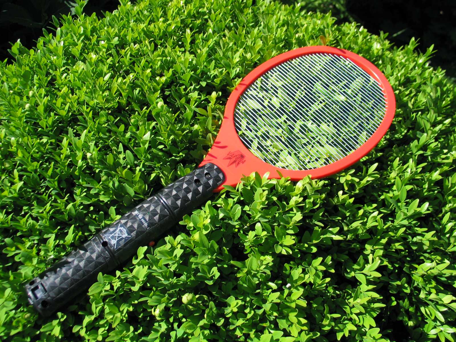

27 mei 2012 19:42 #17845
door Jeroen Landman
Beantwoord door Jeroen Landman in topic Re: Transformeren van gelijkstroom
Handige dingen, ik heb deze..hoef je niet achter die krengen aan te rennen...
Je hoort af en toe even zzzttt...en bij een vette ZAPPP!:lachuh:
