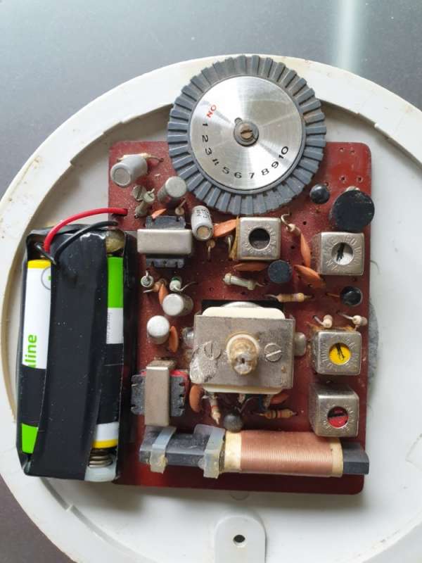

05 sep 2019 19:23 - 05 sep 2019 19:29 #79483
Beantwoord door Cees PA1DBA in topic Re: Evoluon radiootje van Philips.....
Het afregelen gebeurt gelijk aan elk standaard 6 transistor Hongkong zakradiotje uit die tijd.
Omdat er geen sterke stations op de middengolf zitten, zou je gebruik moeten maken van een meetzender.
de rode kern is de oscillator, die stel je af dat de afstemschaal overeenkomt met de aangeboden frequentie. geel en wit op maximale ontvangst gevoeligheid, en zwart op maximale geluidssterke (AM detector)
verder zitten er nog 2 trimmers achter op de afstemcondensator, een is de frequentie fijnregeling (schaal ijking), andere is de antenne afstemming, deze regel je ook af op maximale gevoeligheid.
Misschien dat er dan in de avonduren nog wel een Engels-talig station te beluisteren is.
zou die 2 grijze elko's ook vervangen, zijn al over de houdbaarheids datum
Succes met dit leuke item !

05 sep 2019 19:10 - 05 sep 2019 19:12 #79482
Beantwoord door Huub in topic Re: Evoluon radiootje van Philips.....
Tja het is midden golf en met slecht ontvangst
dan krijgt men ook dat soortigen ontvangst
er zijn ook niet meer veel zenders op de mg.
vaak lopen de afstem condensators ook nog aan
met dat soortigen radio,tjes dat was vroeger al zo
