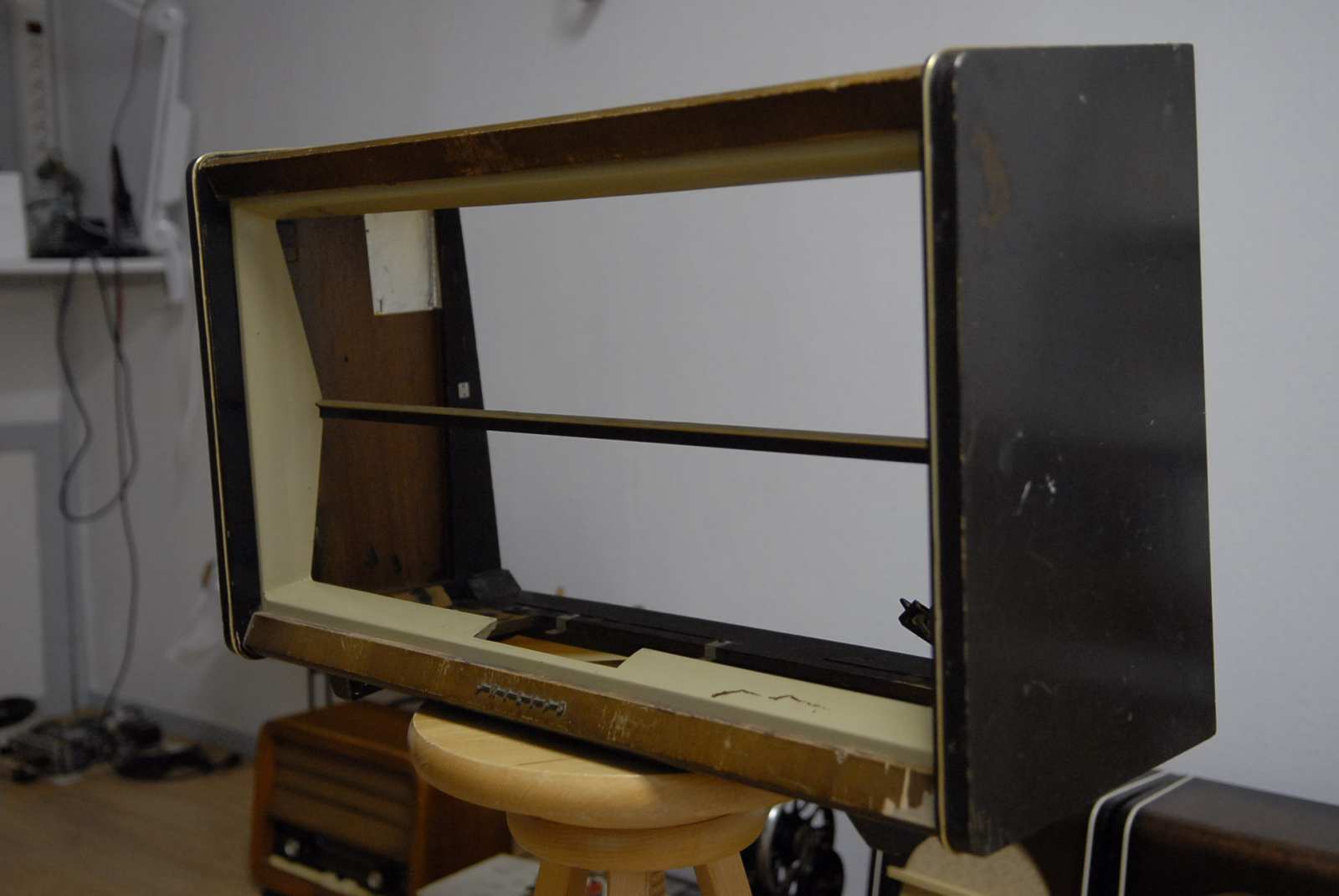

De sierlijst kun je zelf maken van een messing strip.
Die zijn er wel te koop bij een goede ijzer winkel.
Die hebben vele soorten en maten.
Geduldig polijsten en daarna overspuiten met blanke auto lak en je hebt
een prachtige sierlijst.

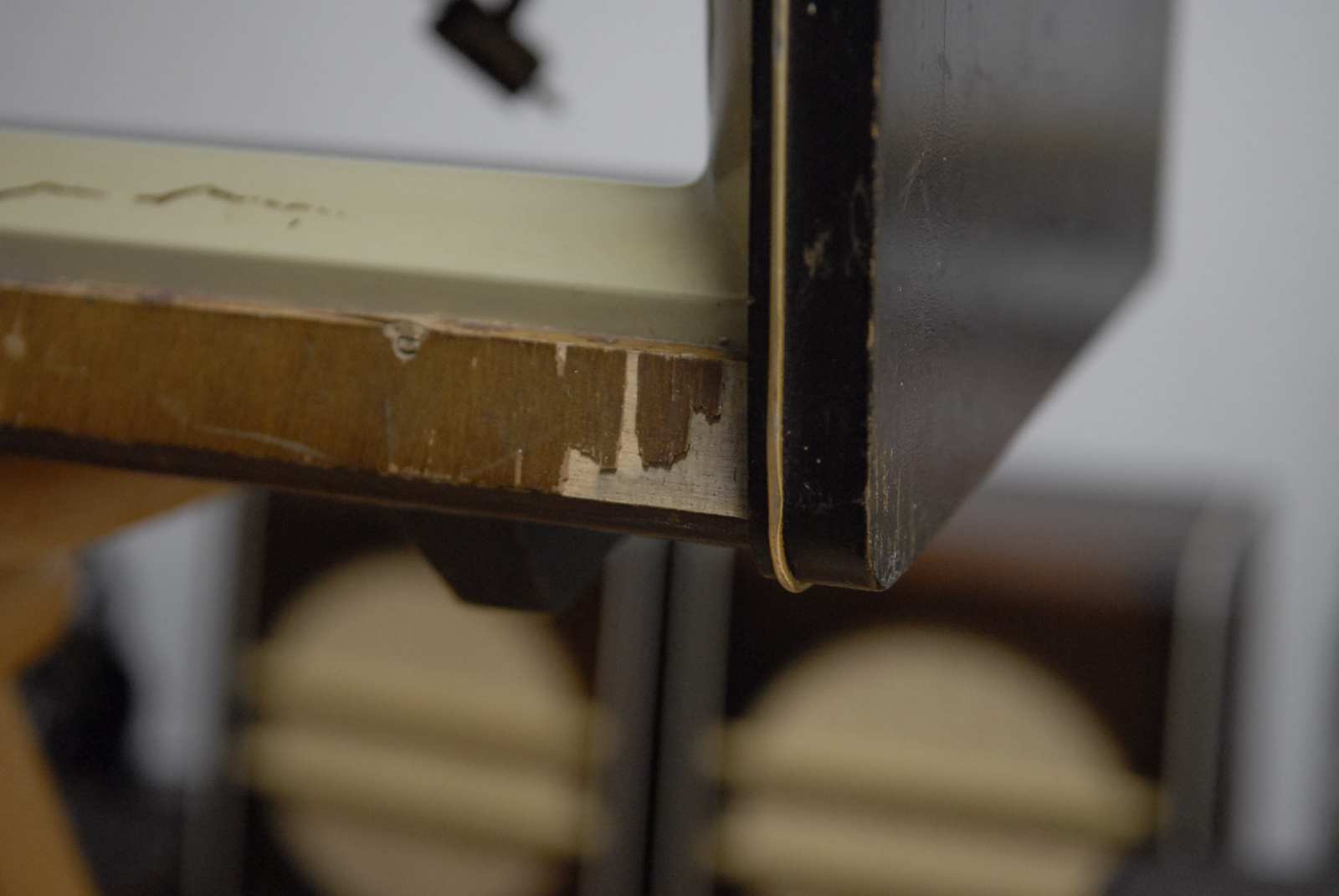

Arjan, je kast mist ook nog een sierlijst op de onderbalk, Volgens mijn lijstje heb een goedekast, alleen de missen strip ontbreekt, die moet uit jouw kast overgezet worden, ik denk dat de luidsprekerplaat met doek er ook nog in zit, Je hoort het morgenavond of mijn lijst klopt met de werkelijkheid.

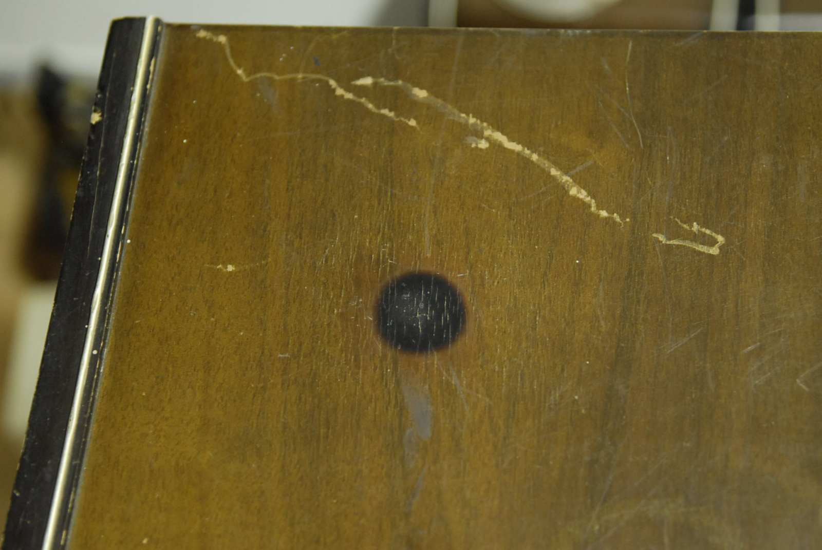

ja denk het ook even afwachten maarBronkie schreef : Tja die is niet zo mooi,het fineer aan de voorkant zou je kunnen vervangen maar van die brandvlek
weet ik het niet.Je kan gebruik maken van het aanbod van Henk als die er een heeft.
Ikzelf zou dan alsnog met de kast aan de slag gaan al was het maar bij wijze van oefening.
Gr Bart
Gr Bart

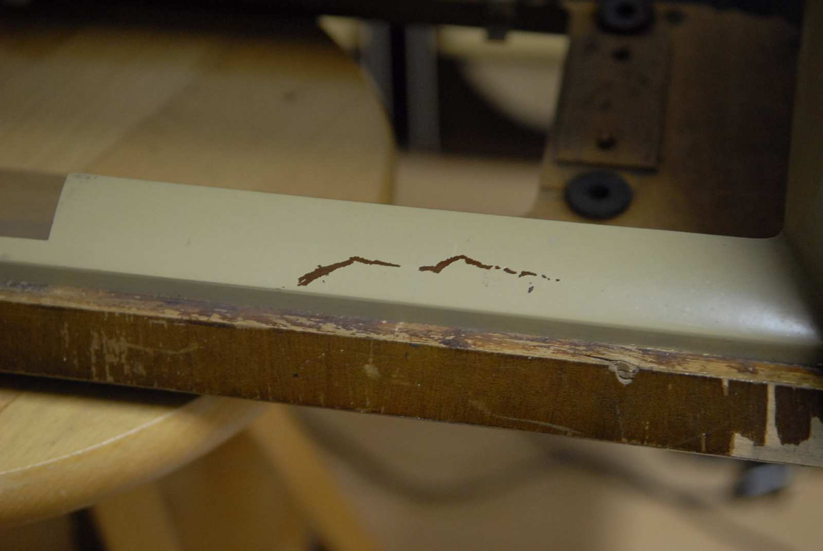

hallo henk bedankt ik zal de schakelaar op zoeken
hier nog foto,s van de kast kijk maar eens of het nog wat is
gr arjen
gr arjen

Hi Arjen, het zit niet in de aan\uit schakelaar die je toont. Waarschijnlijker is SK10 de oorzaak die ergens onder je chassis zit. Die sluit het signaal naar de eindtrap kort naar aarde.
Meestal is de kast goed op te knappen en een nieuw doekj lijkt me ook geen probleem (Ben Dijkman)
Als de kast niet meer te herstellen is heb ik nog wel een kast staan, denk ik. moet het even nakijken.
Henk
