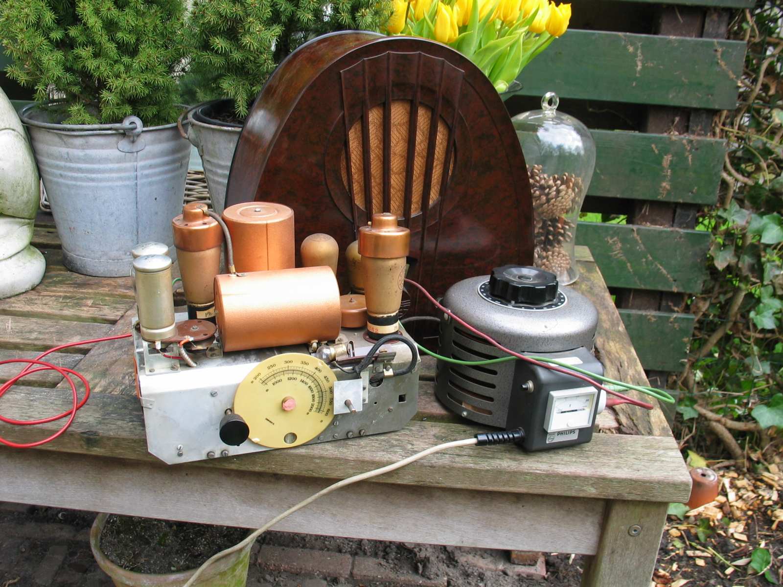

Zondag is het Pasen en mijn belofte om het paasei, de Philips 834A op die dag helemaal af te krijgen heb ik niet helemaal waar kunnen maken. Pas gisteren ben ik er aan begonnen wegens de werkzaamheden in de groentetuin.
Er was niet veel aan de hand met het paasei; de oorzaak waarom de radio helemaal niets meer deed lag aan vervuilde contacten van de netschakelaar. Een wolkje elektronicavet uit een spuitbusje deed wonderen! Verder laat ik het toestel, op het netsnoer na - zoals hij was: onaangeroerd. Alleen hangt hij nu nog aan de variac om de elco's te formeren.
