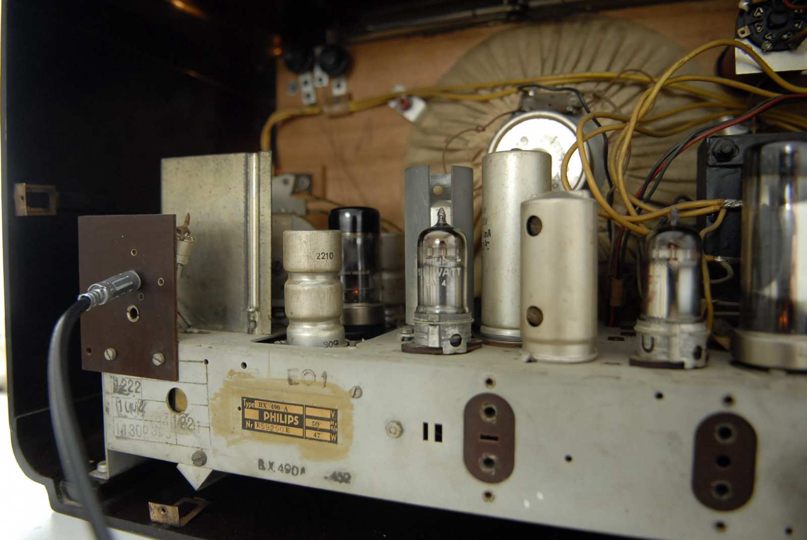

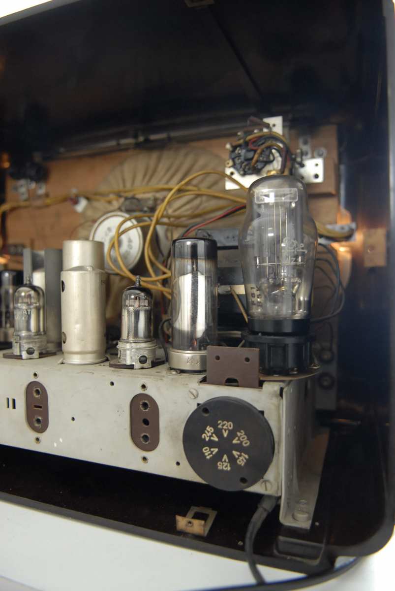

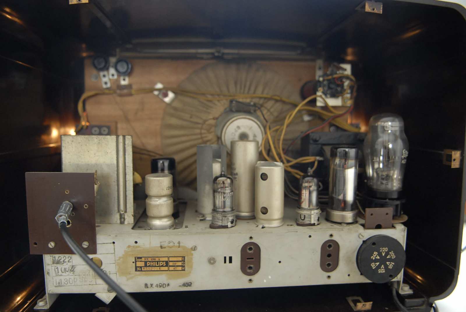

Dat een AZ1 behoorlijk warm wordt is normaal. Echt erg heet niet. In dit geval de elco's direct na de AZ1 even controleren en indien nodig vervangen.
Verder is de BX490A een leuk toestel met veel gespreide KG-banden. Erg leuk om 's-avonds eens af te struinen. :lol:

hallo allemaal ik wil even mijn nieuwe aanwinst laten zie
philips bx490a speelt prima zit lichte ruis is
ook de kast ziet er nog mooi uit
de gelijkrichtbuis word bloedheet is dit normaal
hier onder nog wat foto,s
gr arjen
gr arjen
