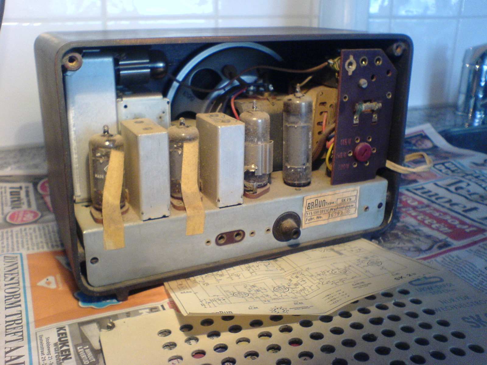

@ hkruis:
Volgens de bijgeleverde schema staat er gewoon een aanduiding van een lamp 10v.
De seleencellen is mij al bekend dat er in Duitse toestellen werden toegepast, maar dat een enkele diode! word toegepast heb ik nog nooit eerder gezien.
11 mrt 2012 21:38 #15407
door Bert V.
Beantwoord door Bert V. in topic Re: BRAUN SK2
Ik vermoed dat je bedoelt dat het (ondanks de kleine afmetingen) géén U-toestel is.
(Lijkt in de "verte" op een Philips creatie.)
Groet Bert
Groet Bert
11 mrt 2012 21:33 #15406
Beantwoord door hkruis in topic Re: BRAUN SK2
Volgens mij had dat toestel standaard geen schaallampje, althans ik heb er ooit 1 gerepareerd en daar zat er ook geen in.
Sellencel komt in veel Duitse toestellen voor

Hallo allemaal,
Dit toestel heb ik gekocht in Heerhugowaard.
Het toestel was erg smerig aan de buitenkant, er zat een vieze vetlaag op, waarschijnlijk heeft het in een snackbar gestaan denk ik.
Ik heb hierna de buitenkant helemaal schoongemaakt met onverdunde allesreiniger.
Het toestel is helemaal 100% en compleet ook de originele telefunken buizen en componenten.
Volgens informatie van de verkoper is deze toestel getest, er komt echter een harde brom uit, dus de voedingselco is gewoon defect.
Er zijn een aantal opvallende zaken aan dit toestel.
Vanwege de kleine afmetingen is het geen U-toestel.
Opmerkelijke buizenbezetting ipv een ECH81 zit er 2X EF89.
Er zit geen bruggelijkrichter in maar met 1 seleencel-diode.
Er zit een 10V/0,2A lampje in normaal zal je een 6,3V lampje verwachten.
Er zit geen ferrietstaaf antenne in.
Weet er iemand meer over dit toestel
m.v.g. Peter
