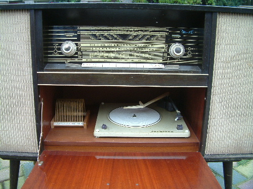

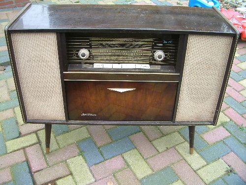

Nee, het volume is op zowel radio als platenspeler te zacht.
Als je het volume helemaal open zet, heb je een normaal huiskamer volume, dat moet veel beter kunnen.
Het type weet ik zo niet, maar ik heb er foto's bij geplaatst, misschien heb je daar wat aan !?
Marchel
Marchel

Hallo Allemaal,
Ik ben net lid geworden, 3 minuten geleden.
Ik ben al zo'n 35 jaar (sinds m'n 7e/8e) fan van buizenradio's en toebehoren, maar ik ben eigenlijk niet technisch !
Mijn vraag :
Ik heb een radio meubel van het merk Kuba, met een Imperial(Philips) platenspeler erin.
Ik heb hem aardig spelend, op de FM na, als iemand daar tips over heeft hoor ik het graag.
Maar voor mij belangrijker is het volume dat erg zacht is, zowel radio als pick-up.
Ik hoor graag jullie reacties, het liefst niet te technisch.
Alvast bedankt,
Marchel
