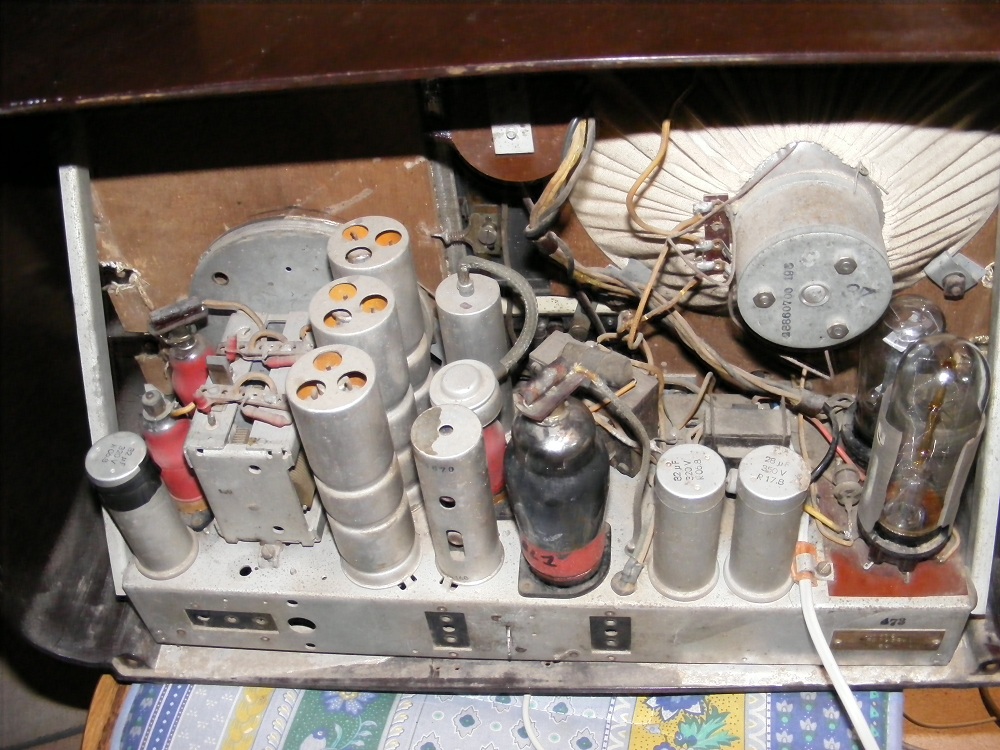

De onbekende buis is de C1 weerstandslamp (voor 220V).

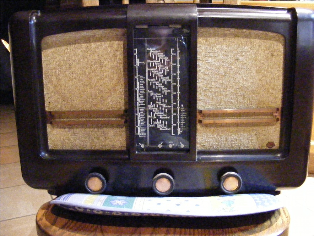

Ik zoek het schema van een Mullard MAS 15 MAAR: niet het schema dat op internet terug te vinden is .Deze radio heeft geen voedingstrafo maar wel een in lampvorm voorzetweerstand.Deze buisweerstand is defect en zonder enig teken erop.Op een papieren plakker op de rugwand staan als gelijkrichter een az1 ,in deze radio steekt een CY2 met kathode,de EBC1 is eveneens vervangen door een CBC1,de andere buizen,de EK2-EF8-EM1 en EF9 zijn dezelfde gebleven.Het gloeidraad-circuit staat eveneens in serie met twee schaalverlichting-lampjes 8034D van Philips.
Mijn vraag: weet er iemand welke glazen voorzetweerstand er in deze radio thuishoort?
