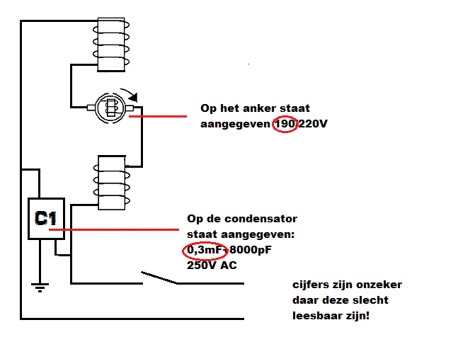

Bedoel je één segmentje van de commutator?
De stofzuiger zal dan wel werken, maar verre van optimaal. Het is zelfs mogelijk dat als je pech hebt, dat de motor niet aanloopt doordat dat segmentje precies op de koolborstel staat. Ook zal er waarschijnlijk overmatige vonkvorming optreden.
Te repareren? Niet door een hobbyist, professioneel moet het kunnen maar dan ben je een hele stapel duiten kwijt.
De condensator lijkt mij goed aangesloten, al zou de ontstoorwerking misschien nog beter zijn als je de twee aansluitingen niet over het net, maar over de borstels zet. 0,3µF en 8000pF lijkt te kloppen. Tegenwoordig moet die 0,3µF een X2 type zijn en de twee van 8000pF een Y2 type zijn. X2 types veroorzaken bij doorslag geen kortsluiting, Y2 types veroorzaken bij doorslag geen aanrakingsgevaar.
De 0,3µ X2 condensator staat in jouw tekening over fase en 0. De 8000pF's staan van fase naar behuizing en van 0 naar behuizing (aarde)
Je kan ook een kant en klaar netfilter gebruiken, die zijn vaak te koop. De condensatorwaardes zijn niet kritisch.
Over de netspanning kan ik niet veel zeggen behalve: probeer het uit met een verhuistrafo, als ie dan te langzaam draait kan je eens 230v proberen.

Hallo
Mijn vraag gaat deze keer over iets dat eigenlijk helemaal buiten het doel van dit forum valt.
Namelijk mijn SEV stofzuiger uit +- 1948.
Er is namelijk nogal iets aan de hand met de motor van het apparaat.
Gelukkig ben ik zo verstandig geweest deze voor het inschakelen zowel op netspanning en evt. defecten te controlleren.
Op de stofzuiger staat vermeld 110V (destijds de netspanning in Frankrijk??) , echter op het anker staat de vermelding 190/220V.
Wat is hier de bedoeling van? zou hier soms na de overstap op 220V een andere motor ingebouwd zijn?
Hoe kom ik er achter voor welke netspanning het apparaat daadwerkelijk geschikt is.
De 2e vraag is de condendator : Dit is een gewone papiercondensator ingegoten in teer.
Echter weet ik niet hoe deze aangesloten is en of de waardes juist zijn (zie schema)
Het 3e en in mijn ogen het grootste probleem:
Er is 1 sleepcontact uit waar de koolborstels over lopen.
De stofzuiger heeft schijnbaar nog op deze manier gefunctioneerd aangezien de 2 naastgelegen contacten ingelopen zijn en de overige niet.
Ik heb de 2 draden afkomstig van de wikkelingen terug weten te vinden en vrij gemaakt.
Is dit nog te repareren en hoe??
Bij deze het schema en aantekeningen van de stofzuiger.
Hopelijk ziet Marcel dit door de vingers want ik zou echt niet weten waar ik dit beter zou kunnen vragen als hier.
Gr Bjorn
