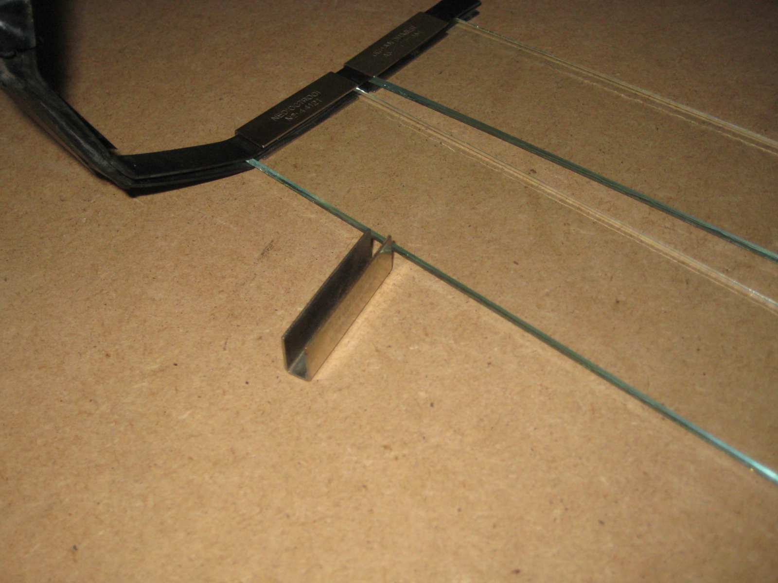

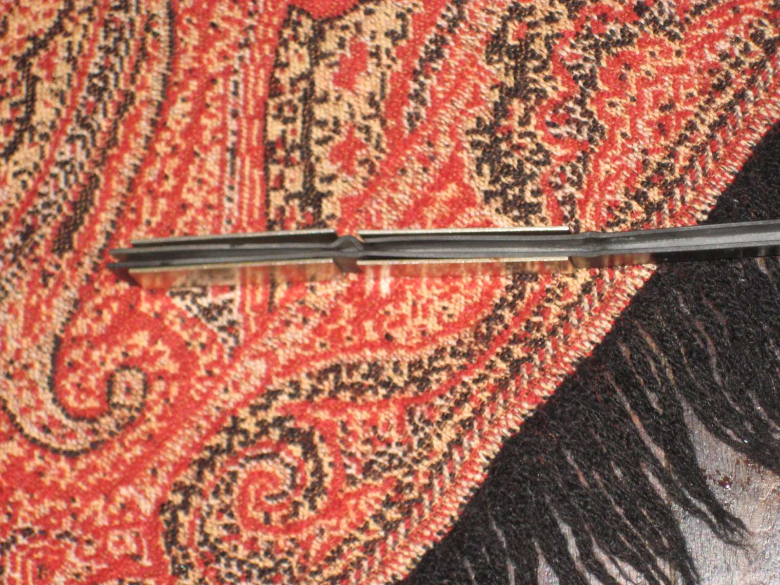

Lee,
Ik weet niet of het in dit geval mogelijk is.
Maar het behoeft niet perse een profieltje te zijn.
Het kan ook worden gedaan met een dun plaatje rubber.
Knip je uit een oude fiets binnen band.
De zijkanten van het glas heel dun insmeren met b.v
Bisonkit.
Even laten aan drogen, het rubber er om heen drukken
en het metalen profieltje er over schuiven.
Zo heb ik het zelf wel eens gedaan met een schaal glas
van een oude radio.
Succes Vr gr Cees.

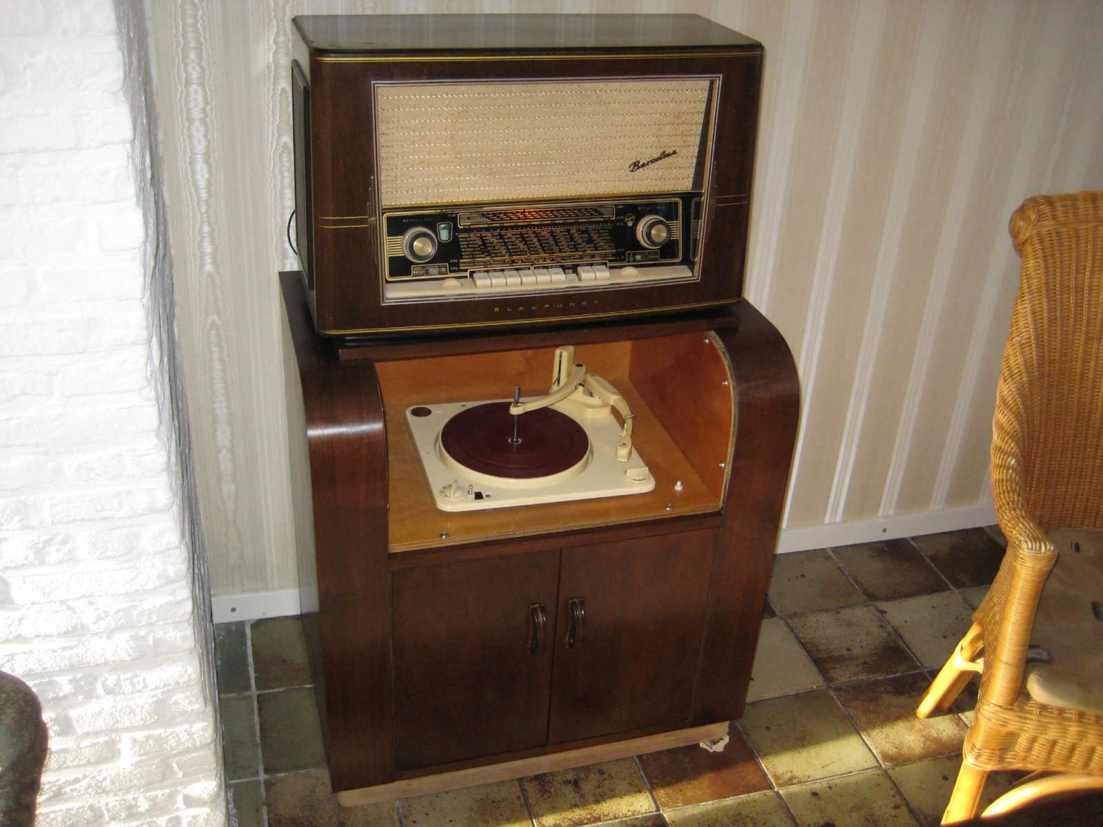

Gefeliciteerd Lee.
Dat is een fraai resultaat geworden
en een mooie radio combinatie.
Echt een fraai pronkstuk in de woonkamer!

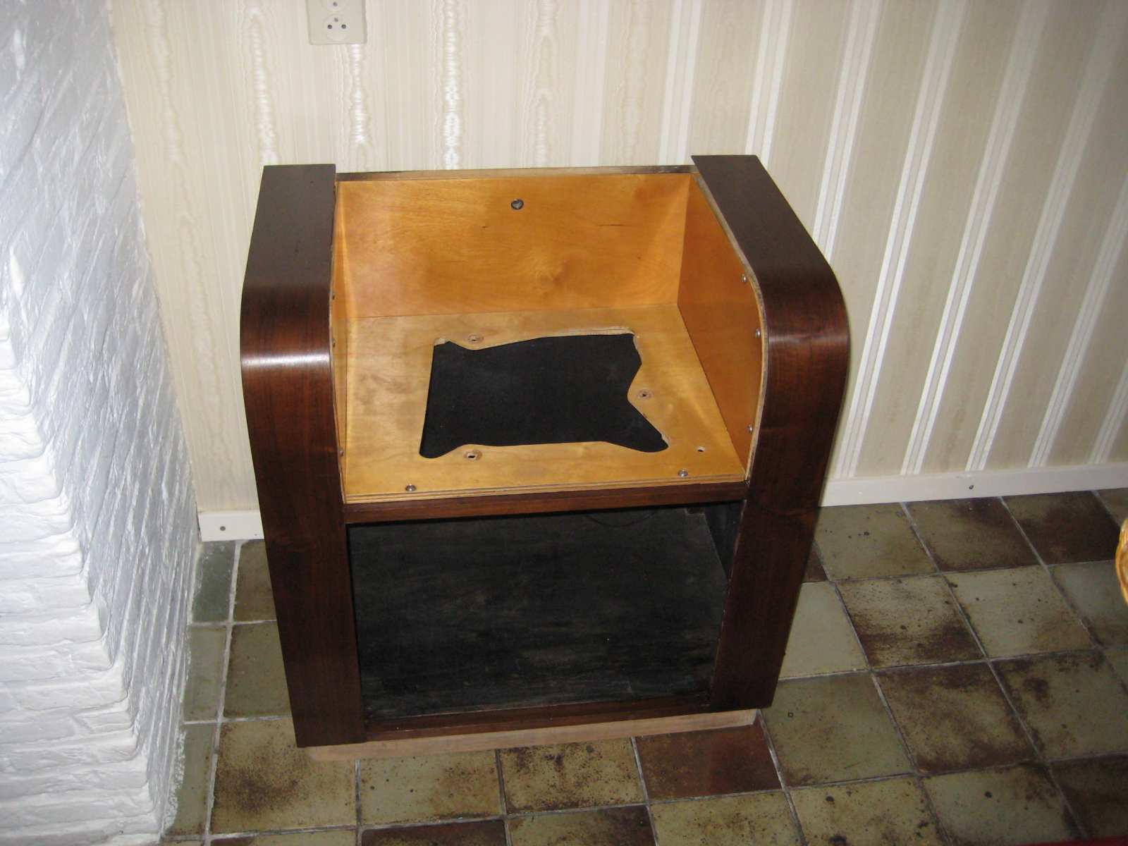

Het meubel vorderd, na het kaal maken met afbijt goed nagespoeld met water en goed laten drogen.
Toen goed geschuurd met korrel 120
Bij de plaatselijke meubelmaker wasbeits gehaald en aangebracht, na 24 uur drogen ingeboend met donkere antiek terpetijnwas en weer 24 uur laten intrekken, daarna met een borstel flink uitgeboend en als laatste met een warme flanelle doek nog een uitgevreven
Het resultaat mag er zijn het hout heeft een mooie donkere diep warme kleur en de houtnerf is mooi zichtbaar
Het plintje moet nog zwart geverfd worden
Al met al dus zeer tevreden.
Van de glazen roldeur is het rubber gesneuveld dus ik zoek hiervoor nog een oplossing, heeft iemand een
idee waar ik dergelijk rubber kan bemachtigen.
Fiets of auto binnenband is niet goed omdat het te elastisch is, op de foto`s is te zien wat ik bedoel.
