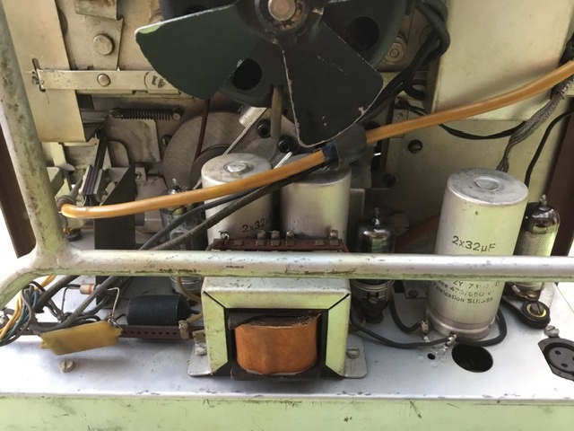

De eerste stappen zijn gezet.
Bij Radiofil in Frankrijk 2x 32μF 450V elco’s besteld.
Het handboekje “Bandopnemer: Techniek en zelfbouw” is vandaag toegekomen.
Dank Cees voor de tip.

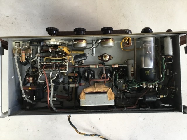

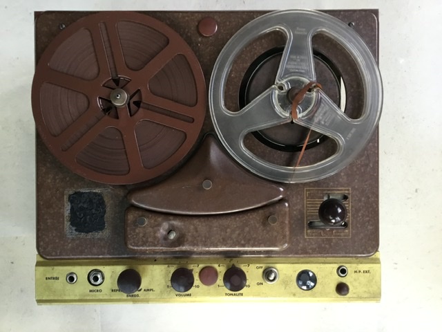

Beste mensen,
Na de vraag om literatuur over de werking van bandrecorders ben ik gestart met het nakijken van de oudste CARAD bandrecorder die in hun eerste chairside meubel gebruikt werd.
Het toestel bestaat uit elektronica van Carad gecombineerd met een chassis van het Amerikaanse Brusch Soundmirror type BK 416.
Dit chassis heeft 1 motor en 2 koppen. Ook de spoelhouders zijn speciaal. In de schematheek van het NVHR heb ik een kopie van het mechanisch deel laten plaatsen.
De gebruikte buizen zijn EF 40, ECC40, EL41, 6U5, en een 6X5.
Zoals in de bijdrage over literatuur geschreven ga ik de voeding, teerknollen, contacten, buizenspanningen eerst nakijken.
Ook heb ik voor deze recorder nog originele papieren tapes kunnen bemachtigen.
Ze komen van een Vlaamse missionaris die dacht dat zijn missie was om Vlaams liedjes aan te leren. Waar??? Joost mag het weten.
Wordt HIER vervolgd.
MVG
François
