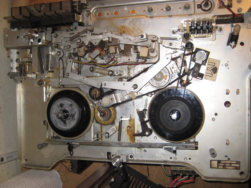

Na veel Dasty,keukenrol,wattenstaafjes en demakeup pads is alle snarensnotrot verwijderd
Een nieuw snarensetje en rubber wieltje geplaatst tot zover werkt nu alles weer.
Helaas heb ik geen band meer om te horen of het geluid goed is, wel is er een brom bij het aanraken van de
aansluitingen op de achterzijde van de toonkop, welke ik netjes schoon heb gemaakt met alcohol.
Nog even voor de duidelijkheid, ik heb niets met bandrecorders maar dit was gewoon een
hobby werkje waarvan ik weer het e.e.a. geleerd heb en gelijk een apparaat gered van de
kliko dood.

Dasty voor afzuigkap en frietpan? Dan is het dus een vet oplosser.
Die ver snotterde snaren hebben een een vettige structuur.
Oud friet en bakvet wil niet weg met alcohol of terpentine (peut).
Het zelfde geld dus ook voor die ver snotterde snaren troep.
Dus Lee, Dasty, een goede tip!
Huub had het over zeep en ook dat zou in sterk geconcentreerde mate
goed moeten kunnen werken. B.v Zachte of vroeger ook wel groene zeep genoemd
ook kunnen en de ouderwetse Zunlicht zeep en ovenreiniger.
Dat zijn n.l allen net als Dasty vet oplossers.
Vr gr en allen veel schoonmaak hobby plezier toegewenst, Cees.

Snaren vergaan door de dampen die vrij komen van het smeervet van de motor. Ook het mechaniek is rijkelijk ingevet. Haal alle smeervet weg.

Ik heb eens vernomen dat de latere snaren van o.a. Philips van synthetisch rubber zijn. In dat rubber zit een weekmaker die de snaar soepel houdt. Echter die weekmaker zorgt er ook voor dat de snaar op een gegeven moment oplost met het eerder genoemde resultaat.

Ik vraag me af of vet en olie wel de grote boosdoeners zijn. Ook de snaren in Philipsgrammofoons hebben de neiging te versnotteren. En daar komt weinig vet en olie bij te pas. Het heeft te maken met het materiaal van de snaren. Bv. de snaar uit een EL3516 is na 55 jaar nog goed. Na 1960 begint het gedonder bv. met de snaren uit de AG1016, AG2030, enz.. pickup's. Stilstand is ook niet goed. Wanneer je een snaaraangedreven Philips pickup lange tijd niet gebruikt hebt, dan begint het met uitrekken van de snaar, zodat de pickup al onbruikbaar is lang voordat de snaar begint te versnotteren.
