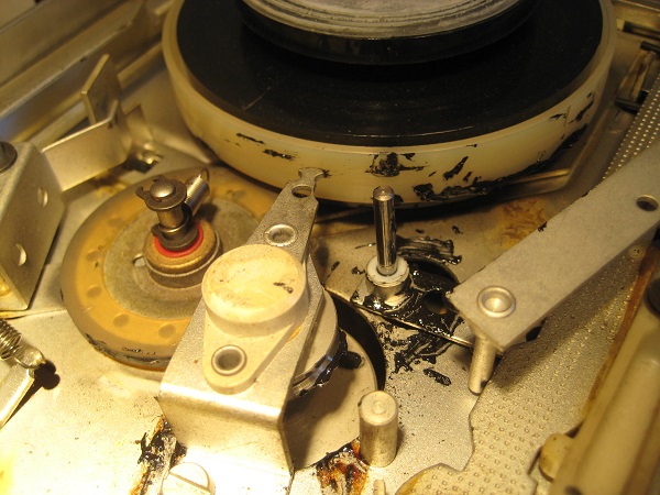

Omdat niemand hem wou hebben besloot ik om hem zelf maar eens open te maken.
De motor draait en ook de versterker werkt.

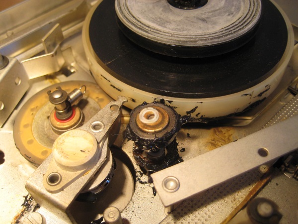

Natuurlijk is de snaar versnot en alle drab zat lekker uitgesmeerd over het chassis.

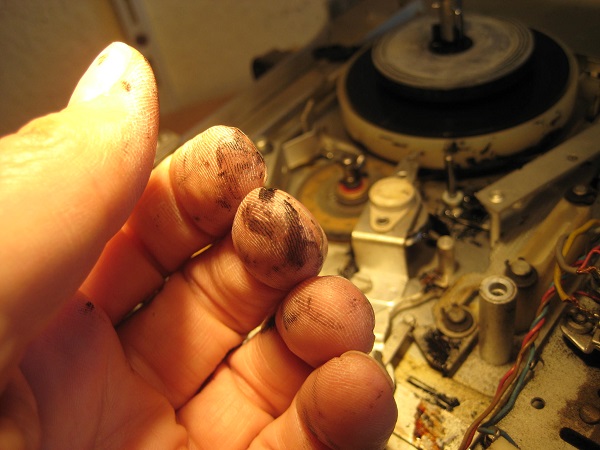

Ik weet dat het verwijderen van die rommel niet makkelijk is en hoe voorzichtig je ook
te werk gaat, altijd komen je handen vol met die troep.

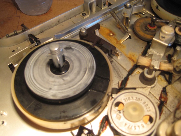

Het verwijderen van de snot heb ik geprobeerd met wasbenzine en terpentine maar het beste gaat het
met alcohol 70%.

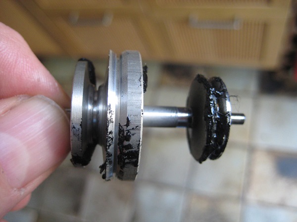

Het chassis is nu bijna schoon maar wat losse onderdeeltjes kreeg ik niet goed schoon.

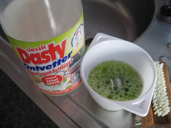

Ten einde raad maar eens een bakje met Dasty gevuld en daar de onderdelen ingegooit en
wat zie ik tot mijn verbazing........de drab lost zienderogen op !
Toen nog even met Dasty en een nagelborsteltje er overheen en alles was brandschoon.
Ook de zwarte drap op mijn handen vloog er vanaf met Dasty.
Wat mij betrefd is dit DE oplossing.
