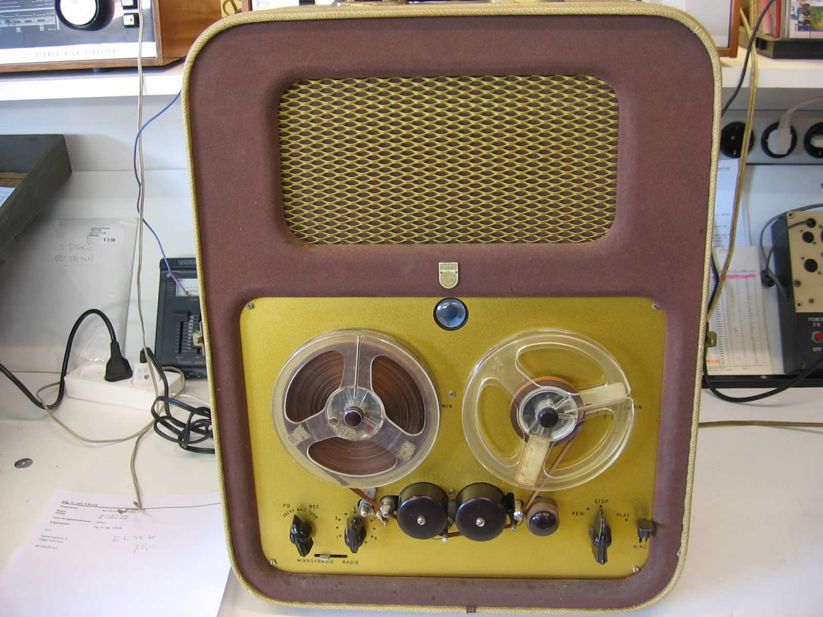

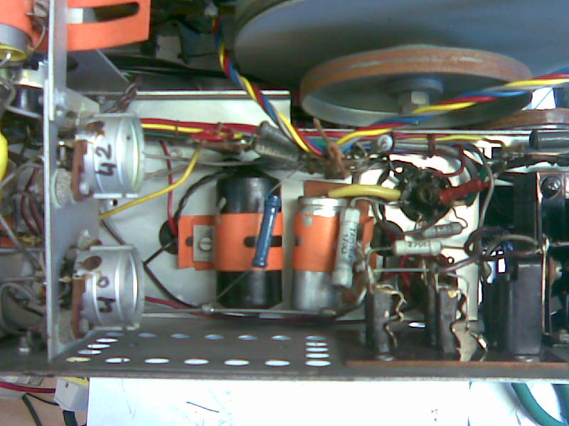

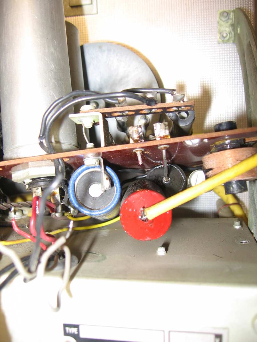

20 feb 2012 18:29 - 20 feb 2012 18:33 #14812
Revisie EL3530 werd gestart door hkruis
Recent een philips bandrecorder gereviseerd, type 3530. Klachten waren , bandsnelheid niet in orde, terug spoelen liep vast, te weinig opname en afspeel volume. Ik heb in het voedings gedeelte onder het printje alle condensatoren vervangen. De spanningen waren te laag en de condensatoren vertoonde alle een slechte ESR waarde. Dit is een lastig klusje omdat alle verbindigen losgenomen moeten worden.
Het systeem heeft 2 rubberen aandijfriemen die allebei vervangen zijn. (laten maken in Andijk) en 1 veren metalen hoofdaadrijfsnaar.
Ook het versterker gedeelte weer in orde gemaakt door vervanging van de nodige C's en weerstanden.
Bijgaand wat foto's om het duidelijk te maken. Later plaats ik op mijn website het volledige restauratieverslag.
