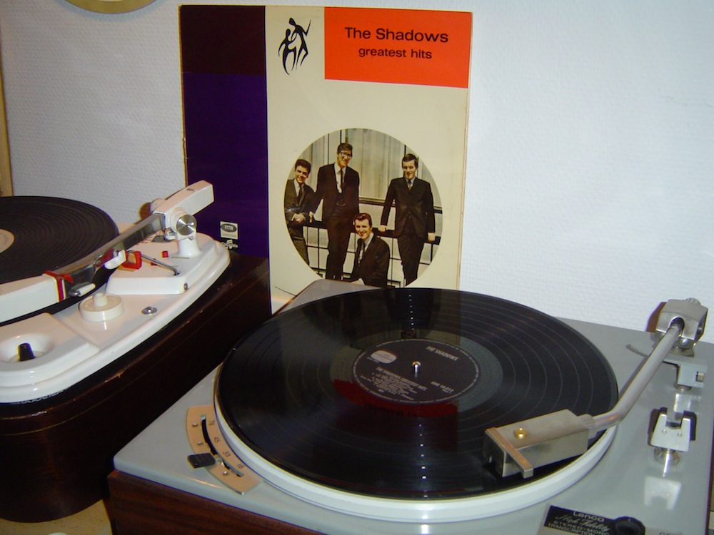

Ik vond deze lp deze week bij de kringloop. Niets bijzonders, maar wel
een groot plezier. Hun opnames waren voornamelijk uitstekend.
